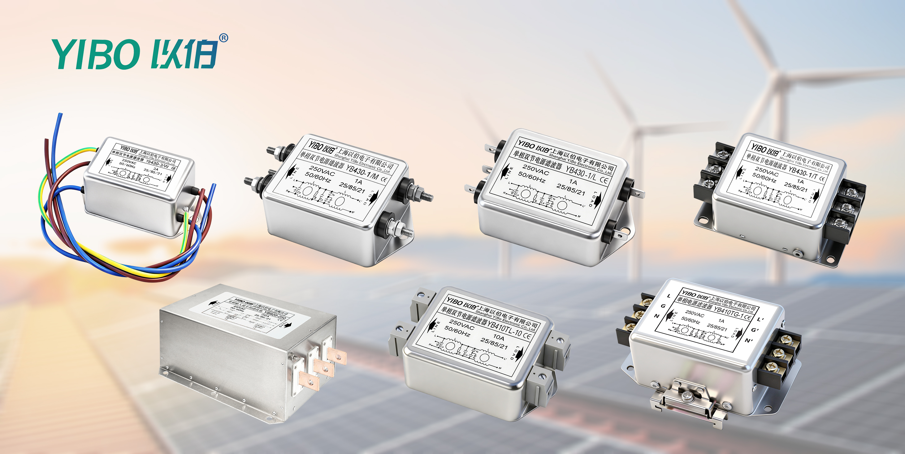

电源滤波器作为电力系统、工控设备、电子仪器的核心抗干扰器件,主要用于抑制电源谐波、电磁干扰,净化输入输出电源。其接口结构直接决定设备载流能力、安装效率、抗震性能、适配场景及维护成本。目前行业主流的引线式、插片式、螺栓式、铜排式、端子式、导轨式六种接口,在结构设计、电气特性、适用工况上差异显著。
1. 引线式
结构与材质:滤波器自带引出导线,用户可直接利用这些导出引线进行连接。
核心优势:接线极其灵活方便,省去了额外匹配端子的步骤。如果原厂提供的导线长度不足,通常还可以在订货时提出加长要求。
应用场景:适用于内部空间紧凑、布线路径复杂或需要直接焊接到电路板的小型电子设备中。
2. 插片式(焊片式)
结构与材质:端子通常为黄铜镀镍或铁镀镍,其外形和厚度专门设计用于匹配专用的接线夹(快接端子)。
连接方式:在滤波器主体固定好后,只需将带有接线夹的导线快速插入即可。
核心优势:装配效率极高,无需使用螺丝等紧固工具,非常适合自动化流水线的大规模生产。
应用场景:多用于消费电子、家用电器、小型工控设备等对装配效率要求高且电流需求适中的场景。
3. 螺栓式
结构与材质:采用螺杆/螺栓作为连接端子,物理连接极为牢固可靠。随着螺栓截面的增大,其承载的工作电流范围也随之变宽。
连接方式:需将接好线的端子套入相线螺栓,使用双扳手操作紧固(垫片贴紧后多转10°即可),以防损坏端子。
核心优势:抗振动性能极佳,接触电阻稳定,能够承受特大电流及恶劣的机械应力环境。
应用场景:广泛应用于处于运动状态或强振动环境的设备中,如军事装备、车载系统、船舰设备以及重型工业机械等。
4. 铜排式
结构与材质:引出端采用紫铜排材质,导电性能优异,长期使用不易发热,安全性高。
连接方式:安装时需对铜排的接触面进行打磨处理以确保良好接触,并使用配套的铜螺栓、垫片进行紧固。
核心优势:专为超大电流传输设计,简化了大电流环境下的现场安装流程,符合国际标准规范。
应用场景:主要适用于大功率工业设备,如250A以上的变频器输入端、光伏逆变器、风电变流器及大型UPS系统等。
5. 端子式(含栅栏式)
结构与材质:采用标准化的螺钉压接结构或栅栏式接线台,部分栅栏式产品还配有安全保护盖以防止误触带电端子。
连接方式:通过螺丝刀将剥线的导线压紧在端子孔内,操作简单直观。
核心优势:通用性强,接线清晰整齐,便于后期的维护和检修;栅栏式设计兼顾了安全性与大电流承载能力。
应用场景:广泛用于常规工业控制柜、配电箱、小功率变频器以及各类精密测试仪器中。
6. 导轨式
结构与材质:采用模块化设计,底部设有适配标准35mm DIN导轨的卡扣机构。
连接方式:无需额外打孔或使用螺丝固定,直接将滤波器“一扣即合”地卡入控制柜内的标准DIN导轨上即可,支持热插拔维护。
核心优势:极大简化了布线流程与设备安装工序,节省控制柜空间,并且便于后期的快速更换与扩展。
应用场景:高度集成化的工业自动化控制柜、新能源充电桩、医疗设备机柜以及民用建筑的智能配电箱等。
接口
在实际工程选型时,需综合考量设备的额定电流大小、运行环境的振动等级、机柜的空间布局以及生产装配的工艺要求。例如,追求高效量产选插片式,重载抗振选螺栓式,超大电流选铜排式,而需要灵活扩容和快速部署的场景则首选导轨式。
