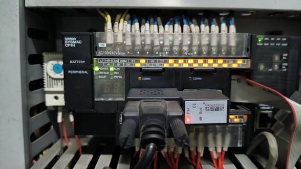

(二)硬件连接
YC8000-CP模块直接插接至CP1H PLC的DB9通讯接口,由PLC本体供电,无需额外配置电源,安装便捷。
模块RJ45网口通过超五类网线接入车间工业交换机,搭建稳定工业局域网。
MCGS触摸屏通讯线接入模块扩展接口,实现现场设备高速数据交互。

硬件施工:利用设备停机窗口完成模块与线路安装,针对车间振动、油污的工况特点,做好线缆固定与防护,避免线路接触不良。
网络配置:通过专用调试软件设置模块静态IP、子网掩码、网关等参数,匹配厂区局域网段;依托模块内置Web页面实时监测通讯状态,确保链路持续稳定。
软件联调:上位机借助CX-Programmer,通过以太网实现PLC程序远程上下载与在线调试;在MCGS中完成画面组态,搭建设备状态显示、参数设置、故障报警等功能界面,满足现场操作需求。
