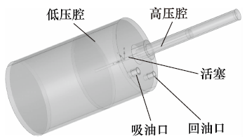

2.1 几何模型简化与构建

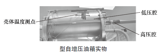

某型自增压油箱采用活塞式差动结构,由高压腔和低压腔两个腔室构成,在高、低压腔活塞连接处采用动态密封结构,利用液压系统高压油返回作用在增压活塞上的压力实现低压腔油液的自增压。高、低压腔的压力比与两个腔室活塞的面积呈反比关系。油箱上集成了温度开关、油量传感器及直读油量表、压力传感器、排气阀等元件,以实现对油箱状态的实时监控与维护。
驱动
考虑到计算资源的限制以及此类高集成度结构部位的几何复杂性,在建立有限元模型时需要兼顾计算精度与收敛稳定性。本文采用CATIA软件建立油箱的几何模型,并遵循以下简化原则:对流动和温度场影响较小且结构复杂的部位,如传感器安装接口、辅助管接头、排气阀等,进行合理的特征删除和几何简化,以控制网格数量并减少计算发散风险。此外,由于高压腔的流量和体积远小于低压腔,且正常情况下高、低压腔在活塞密封处的泄漏对低压腔流场影响十分有限,故假设高压腔油液不参与流动,本研究仅关注低压腔的流场特性。最终建立的模型将油箱划分为固体域(油箱壳体和活塞)、流体域(低压腔油液)以及流-固耦合界面三个区域,以准确模拟油液与固体壁面之间的对流换热过程。

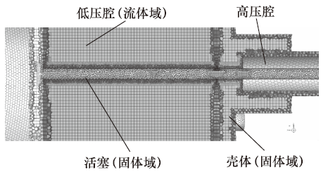

2.2 网格划分与质量评价
网格划分是数值模拟的关键环节,其质量直接决定计算收敛速度和结果可信度。本研究采用poly-hexcore混合网格技术对计算域进行网格生成,该方法结合了多面体网格和六面体核心网格的优势,能够在保证计算精度的同时有效降低网格数量。在边界层处理方面,流体域近壁面边界层设置为3层,固体域边界层设置为1层,以准确捕捉壁面附近的速度梯度和温度梯度,提高壁面换热的计算精度。
经过网格无关性验证和必要的网格细化处理后,最终生成的网格总量约为96万。为评价网格质量,对以下关键指标进行逐项检查:无负体积单元、纵横比控制在合理范围、偏斜度指标满足要求、正交质量均在良好及以上等级,表明网格质量满足工程数值模拟的基本要求。

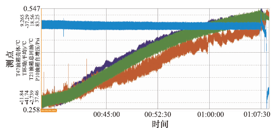

边界条件的设定以35 MPa压力体制液压系统的低温试验数据为依据修正,具体试验流程如下:将整个试验台置于低温舱中开展低温浸透试验,仅依靠低温舱中的冷空气与试验台表面进行强迫对流换热,将试验台整体冷浸透至系统温度约为(-40±2)℃,设置系统流量约为25 L/min。回油油液从管路进入油箱内部,与油箱内壁、活塞杆和活塞等固体壁面进行强制对流换热后,再被液压泵从吸油口吸出。整个试验过程中,系统温度随运行时间逐渐升高,直至5 min内温度变化不超过2℃时,判定系统达到热平衡状态。此时测得回油温度约为16℃,环境温度约为-38℃,自增压压力约为0.5 MPa。以上试验数据被用作验证和修正仿真模型的基准依据。

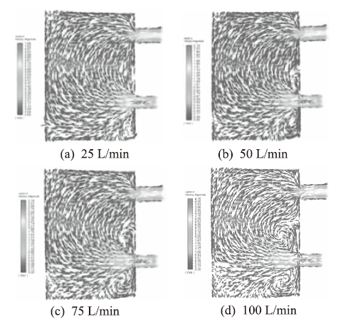

为了系统研究系统循环流量对自增压油箱低压腔流场的影响规律,本研究分别模拟了系统流量为25 L/min、50 L/min、75 L/min和100 L/min等四种工况下的流场分布。为便于直观比较,选取同时通过吸油口圆心和回油口圆心的典型截面作为分析对象,从速度场和温度场两个维度进行综合分析。
3.1.1 速度场演变规律
从流速分布特征来看,在所研究的四种流量工况下,回油口的油液流速均显著大于吸油口,两者的局部流速分布均呈现以各自轴线为中心线、由中心向外呈二次抛物面逐层递减的特征,完全符合圆管层流的经典速度分布规律。随着系统流量增大(即流速提高),回油口一侧以及吸回油口之间的区域逐渐形成涡流,且涡流的影响范围和强度随流量递增而呈现明显的阶段性演化特征。
在25 L/min工况下,回油口下方可见微弱的涡流雏形,涡核尚未完全成形,流场整体有序程度较高。当流量增大至50 L/min时,回油口下方的涡流已完全形成,同时吸油口和回油口之间也开始出现涡流雏形,表明流速的增大使得流体微团在流动过程中与壁面的碰撞更加剧烈,由Navier-Stokes方程奇点(速度为0点)产生的局部速度梯度足以诱发不可忽视的二次流动。流量进一步提高至75 L/min时,回油口下方的涡流进一步发展,涡旋强度显著增强,吸油口和回油口之间的涡流也已完全形成,涡流的影响范围明显扩大。在100 L/min的高流量工况下,回油口下方的涡流以及吸油口和回油口之间的涡流均已进入充分发展阶段,涡流结构趋于稳定,对主流的扰动作用也最为显著。
涡流产生的基本力学机制可归结为:部分流体微团在运动过程中与油箱壁面发生碰撞或摩擦,由于壁面边界层的存在,流体速度在壁面处降为零,与主流之间形成显著的速度差,这种速度差异在局部诱发剪切不稳定性并逐渐发展为旋涡。流体间的速度差越大,旋涡形成的倾向性越强,涡流的尺寸和强度也随之增大。这一规律在本研究的流量递增过程中得到了明确的验证。

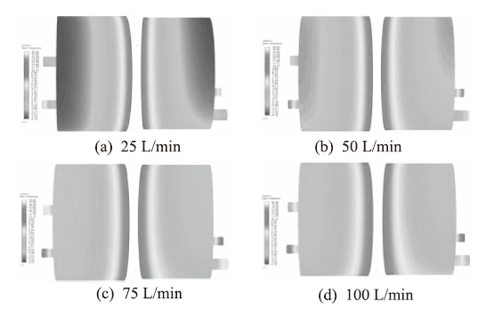

3.1.2 温度场演变规律
温度场随流量的变化呈现出与速度场密切相关的规律。随着系统流量(流速)的增大,低压腔靠近油箱端盖区域的油液温度呈现出逐渐上升的趋势,整个低压腔油液的整体温度均匀度也随之逐渐提高。吸油口和回油口附近区域的温度逐渐升高并趋于均匀分布,这一现象的形成原因在于:从系统回流至油箱的高温油液(热平衡时约为16℃)携带大量热量进入低压腔,而油箱壳体与活塞等固体壁面与外部-38℃的低温环境进行强烈的自然对流换热。当流量增大时,单位时间内油液带入的热量积累速度显著提高,而油箱的有限散热能力不足以同步将这些热量迅速散失至外界环境,从而使得整体油液温度水平上升。
与此同时,较大的流量增强了油液在油箱内部的宏观搅动强度,促进了不同温度层的热量混合与迁移,使得热量的空间分布更加均匀。换言之,虽然高流量工况下油液的绝对温度水平更高,但油液温度在空间上的差异反而更小,这对于保障系统热量分配的均匀性和避免局部过冷或过热均具有积极意义。

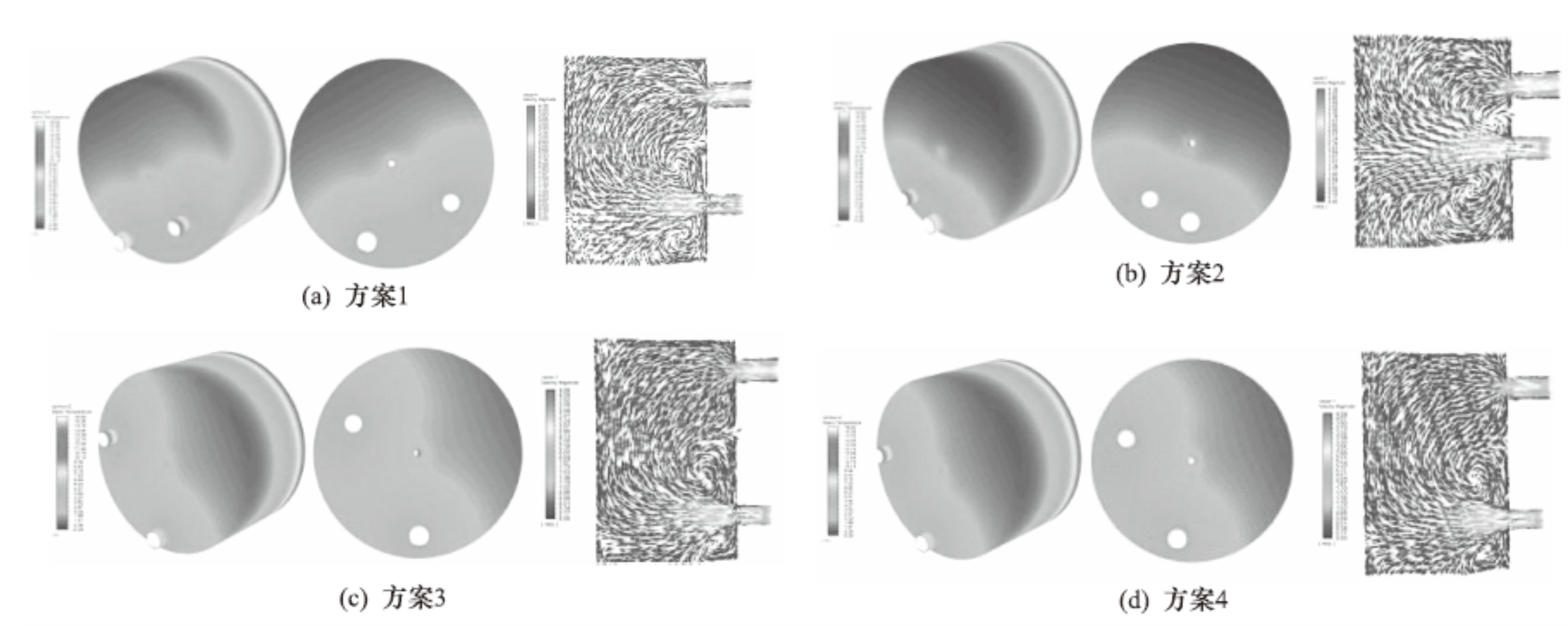

3.2.1 布局方案简述
根据GJB 3223—1998和AS5586A—2018等相关标准对飞机液压系统油箱设计的技术要求,回油口和吸油口的位置应当合理布局并保持适当的距离。回油口的设置应使油液在流入油箱时尽量减少冲击、旋涡和泡沫产生,同时应将回油口设置在最低油位以下,以避免将高速返回油箱的油液直接引回吸油处。此外,在自增压油箱的实际工程设计中,还需综合权衡液压系统的架构特性、油箱功能需求、性能指标、接口匹配、重量控制、结构强度和安装空间等多重约束。
基于上述设计准则以及对于不同型号油箱工程资料的系统调研,本文选取了四种具有代表性的吸油口和回油口布局方案进行对比分析。其中,方案1作为上一节的分析对象,其他三种为参考自不同工程型号的自增压油箱布局构型。在所有方案中,吸油口均尽可能布置在油箱底部的最低位置,以确保在低油位状态下液压泵能够最大限度地吸取油液。为保证泵的充分吸油能力,吸油口的直径均大于回油口直径。方案2和方案3的吸油口位置相同,均位于油箱正下方,但两者的回油口位置存在显著差异,导致吸回油口之间的空间距角分布不同。
3.2.2 温度场对比分析
以系统流量100 L/min的极端工况为基准,采用与方案1完全一致的边界条件,对比分析四种不同布局方案在低温环境中的流体域温度场分布特征。从温度场的整体表现来看,油箱低压腔的油液温度分布并非理想中的均匀状态。油箱外壁面持续与外部-38℃的低温环境进行强迫对流换热,使得接近壁面的油液温度显著低于芯部区域;从回油口流入的高温油液在流入过程中逐渐与低温壁面和低温油液进行热量交换,因此油箱内部油液温度整体呈现出由壁面向中心逐渐升高的空间分布特征。
四种方案在温度场均匀度方面表现出明显的差异。方案3的温度场灰度部分体积占比最小,颜色最浅,表明低温区域所占的空间范围最小,芯部与壁面之间的温差最小,整体温度场均匀性达到最佳状态。相反,方案2的温度场灰度部分体积占比最大,颜色最深,壁面附近的低温区域占据了可观的空间比例,整体温差最大,温度分布最为参差不齐。方案4和方案1的表现介于两者之间。综合评价各方案的温度场均匀程度:方案3 > 方案4 > 方案1 > 方案2(“>”符号在此表示“优于”关系)。
3.2.3 速度场对比分析
速度场的对比分析进一步揭示了不同布局方案对油液流动行为的影响机制。从速度分布的宏观特征来看,除吸油口和回油口附近的局部区域存在明显的流速差异外,油箱内部其他区域的油液速度分布差异相对较小。涡流主要分布于回油口周围区域,其具体位置和影响范围受吸回油口的相对空间方位和距离的影响极为显著。
从油液流动路径的角度进行定量分析可以发现,方案2中吸油口和回油口的空间夹角最小,两者之间的直线距离最近。在该方案中,吸油口和回油口的截面上流场受涡流影响的范围比例最大——相当一部分油液从回油口进入油箱之后,在尚未与壳体壁面发生充分热交换的情况下就直接沿最短路径流向吸油口并被泵吸出。这一现象导致油液在油箱内的滞留时间显著缩短,有效热交换时间严重不足,直接反映在方案2整体温差最大、温度均匀性最差的分析结论上。温度场与速度场的分析结果在此形成了高度一致。
反之,方案3的吸油口和回油口之间的空间夹角最大,直线距离最远。在这种布局下,油液从回油口进入油箱后需要流经更长的空间路径才能到达吸油口,油箱壁面对油液的对流换热时间得到充分保障。同时,较远的距离有效避免了油液在流入油箱后直接“短路”回到吸油处的风险,吸油口和回油口截面上的流场受涡流影响的范围比例也相对最小。从速度场最短流道长度的量化比较结果来看:方案3 > 方案4 > 方案1 > 方案2;从受涡流影响程度的比较来看:方案2 > 方案1 > 方案4 > 方案3。
3.2.4 综合评估与方案优选
综合流体域温度场与速度场的分析结果,可以得出以下结论:方案3在速度场中最短流道长度最长,油液拥有更充分的内部滞留与热交换时间,涡流影响程度最小,有助于维持较低的流动阻力;同时温度场均匀度最佳,壁面低温区域占比最小,芯部与壁面温差控制在最理想的范围。从流场角度分析,方案3为四种布局方案中的最优布置方案。
