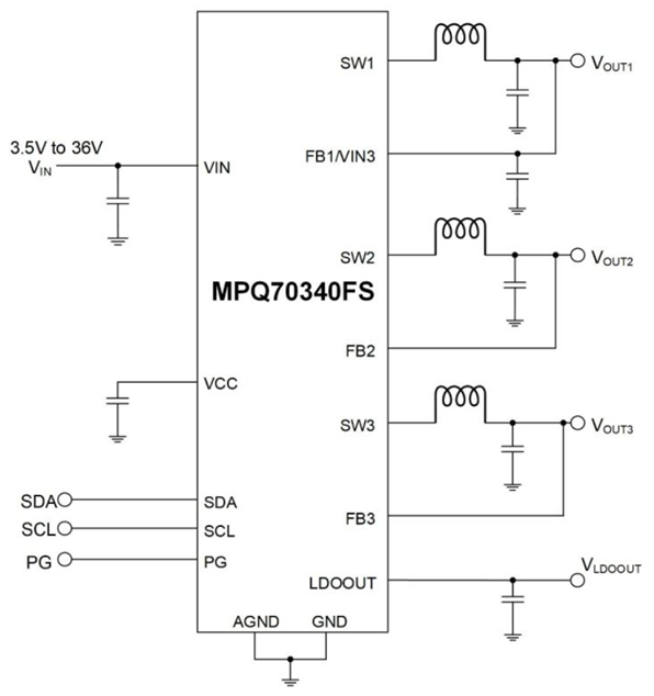

近日,MPS发布新一代车规级电源管理芯片(PMIC)——MPQ70340FS-AEC1。该产品基于MPSafe功能安全开发流程打造,符合ISO 26262 ASIL-B硬件标准,并通过AEC-Q100 Grade 1认证。集成3路高效率同步降压转换器与1路低噪声LDO,MPQ70340FS-AEC1支持最高40V输入电压,面向车载摄像头、驾驶员监控系统(DMS)、舱内传感器等应用提供高集成度、高可靠性的电源管理解决方案。

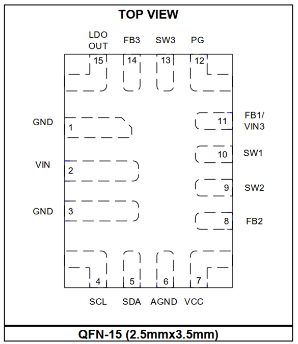

MPQ70340FS-AEC1 封装图

MPQ70340FS-AEC1 典型应用原理图

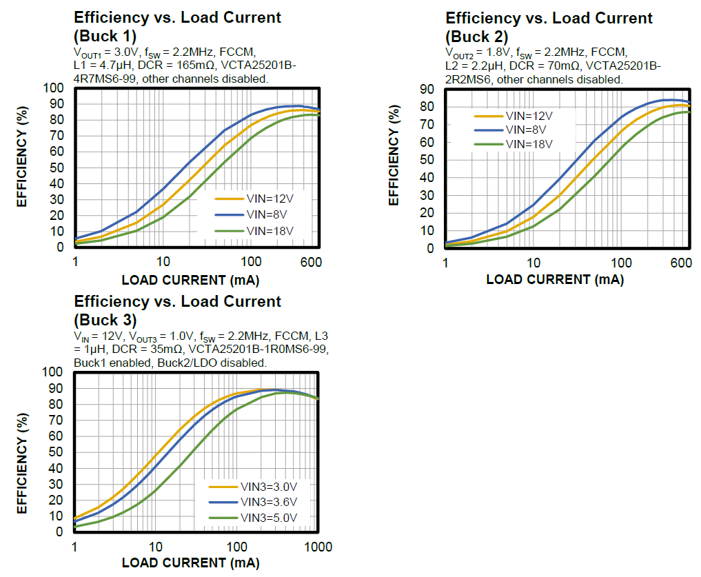

MPQ70340FS-AEC1支持最高40V输入电压,其中两路Buck支持3.5V至36V输入范围。产品采用双级36V降压架构,可在高压输入条件下实现更高效率,尤其适用于1.8V CMOS图像传感器I/O等低压电源轨供电需求,在降低功耗的同时优化热表现。
对于当前快速普及的800万像素甚至更高分辨率摄像头而言,图像传感器与ISP功耗持续增加,热管理压力明显上升。MPQ70340FS-AEC1通过优化电源转换路径,在降低系统功耗的同时改善模组热表现,可帮助客户提升长期运行稳定性并减少散热设计压力。

MPQ70340FS-AEC1 效率负载曲线图

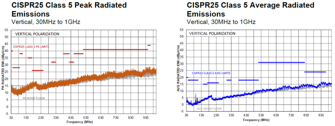

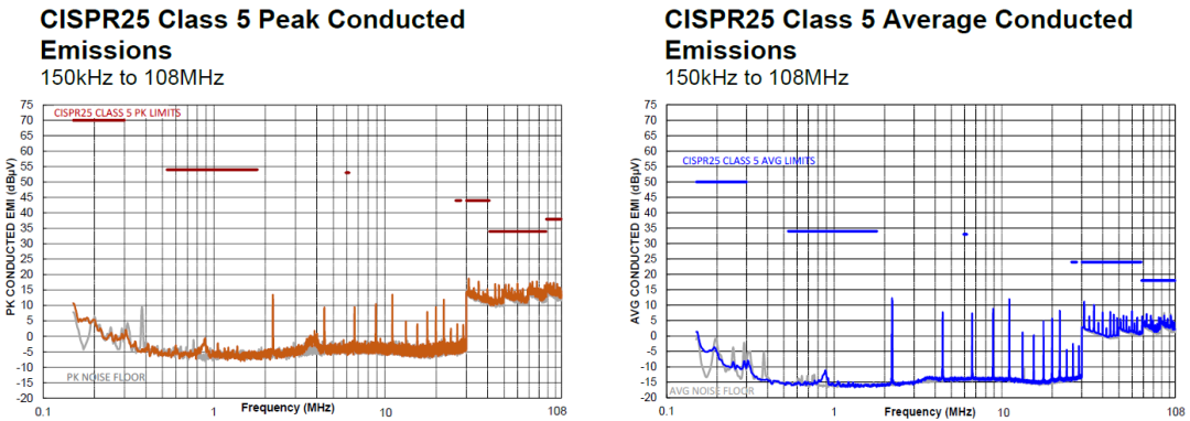

2低噪声高频设计,满足严苛车规EMC要求
在车载视觉系统中,电源噪声会直接影响CMOS图像传感器输出质量,进而影响图像识别、目标检测以及ADAS算法稳定性。因此,EMI性能已经成为摄像头PMIC设计中的核心指标之一。

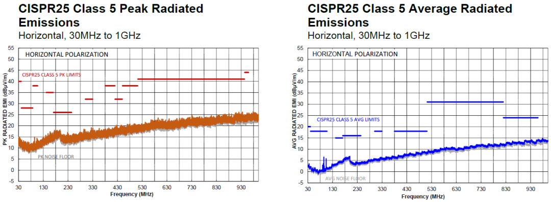

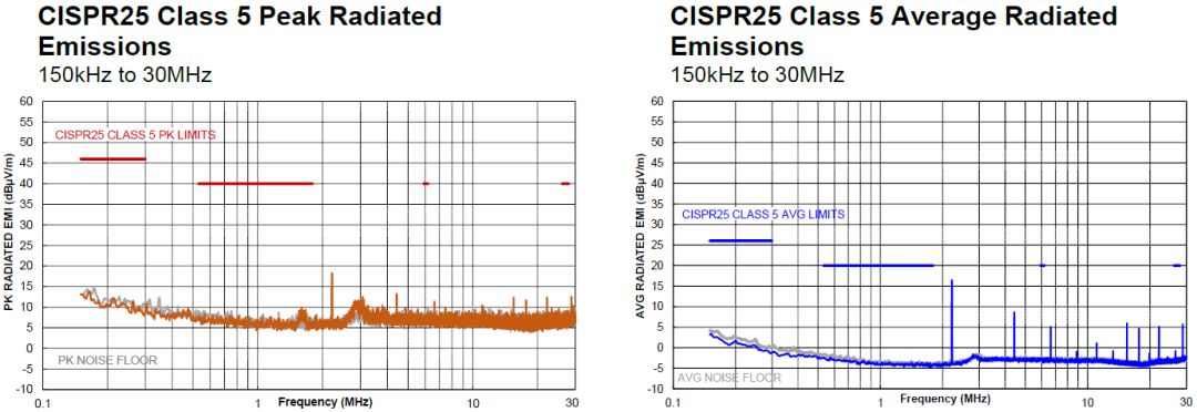

针对车载电子严苛的EMC/EMI要求,MPQ70340FS-AEC1采用MeshConnectTM Flip-Chip Package与对称布局,减少寄生参数的同时最大化减少噪声干扰,2.2MHz固定开关频率可以减小外围电感和输出电压纹波,有助于满足CISPR 25 Class 5标准要求,为图像链路稳定运行提供支持。同时,器件采用带锁相环(PLL)的恒定导通时间(COT)控制架构,在动态负载变化场景下可实现快速瞬态响应,在保证供电稳定性的同时兼顾整体EMI表现。

MPQ70340FS-AEC1 EMI测试性能图

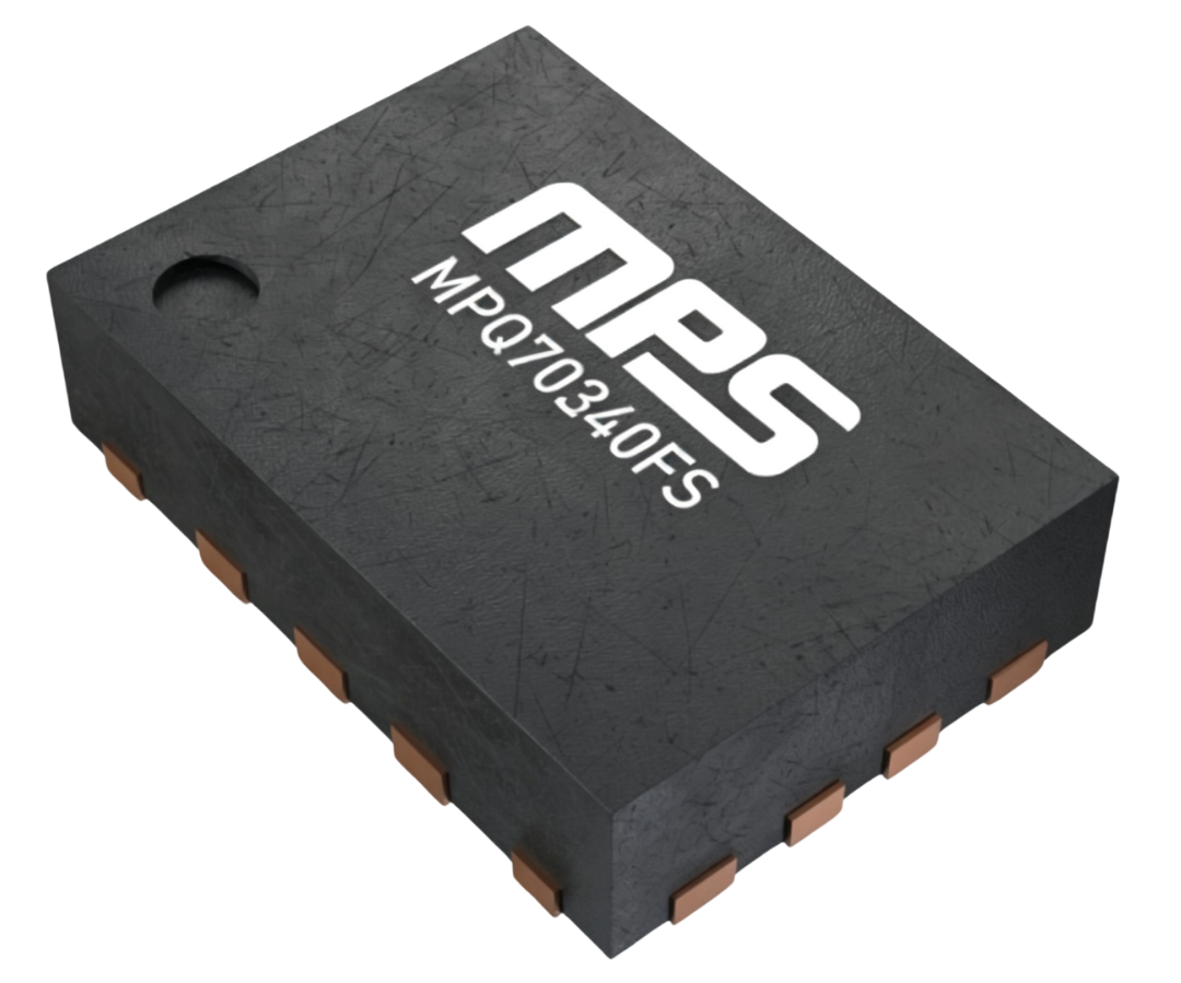

MPQ70340FS-AEC1采用2.5mm x 3.5mm QFN封装,在有限PCB面积内集成3路Buck与1路LDO,可显著减少外围器件数量,帮助客户降低系统尺寸与BOM成本。对于环视、周视、电子后视镜及舱内摄像头等空间受限应用而言,该产品有助于提升模组集成度,简化板级设计,并为其他关键器件释放更多布局空间,尤其适用于空间受限的电子后视镜、超薄摄像头模组以及舱内隐藏式感知节点。

MPQ70340FS-AEC1 封装示意图

符合CISPR 25 5类标准

采用侧面镀锡的QFN-15(2.5mmx3.5mm)封装
