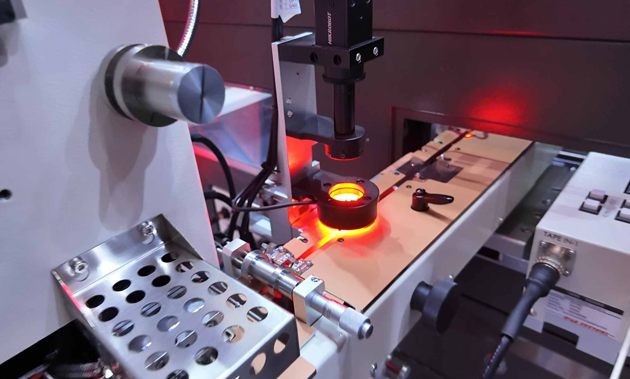

亚毫米级超微型封装,吸力大一点芯片飞了,吸力小一点取不起来,视觉对偏 0.02mm 就会撞针。AT3-150 的配置给出了解题条件:双 CCD 视觉系统(上 130 万像素 + 下 320 万像素)、影像处理速度 0.01 秒/颗、X/Y 轴重复放置精度 ±0.01mm、Z 轴 ±0.03mm。
