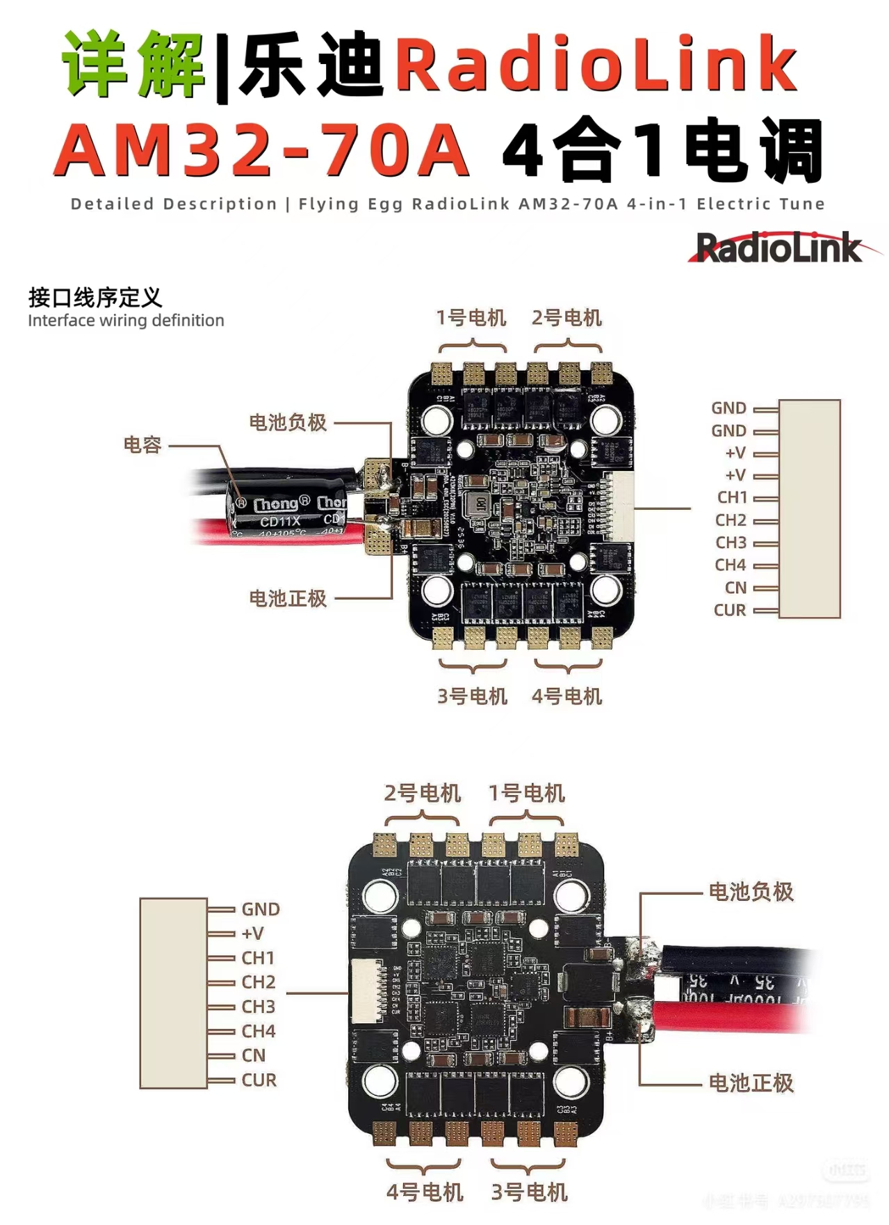

物理尺寸:52mm x 48mm,安装孔距为30mm x 30mm,重量约35.3克
电气性能:支持2-6S锂电池(输入电压6.0-27.4V),持续输出电流70A,瞬时电流(5秒)可达85A
控制协议:支持PWM、Dshot300和Dshot600协议,兼容主流飞控
核心硬件:主控芯片(MCU)为AT421,预刷写AM32固件(版本AM32_AT32DEV_F421_2.19)

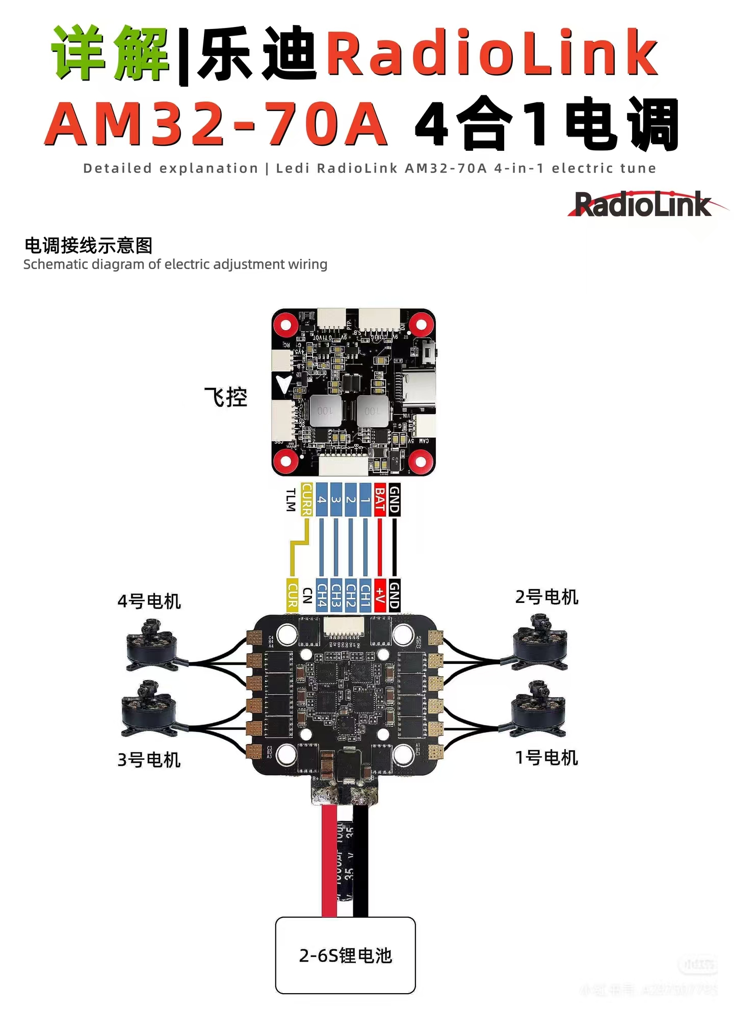

该电调本身不具备飞行控制功能,必须连接至运行如Betaflight、INAV或ArduPilot等固件的飞控才能工作。
硬件连接:将电调的信号线(通常为4组)焊接至电机后,连接至飞控的电机信号输出通道。同时,将电调的电源输入(VBAT)与电池连接,并为飞控供电。
飞控准备:确保飞控已刷写支持的电调协议(如Dshot)的固件。对于INAV固件,需在配置中开启电机输出功能。
电调参数配置:使用网页版配置工具(如 https://am32.ca/configurator)对电调进行个性化设置。操作时,需通过USB连接飞控至电脑,由飞控作为通信桥梁。在工具中选择正确的端口连接后,可读取并修改电调参数,修改后必须点击“Save”保存。
总而言之,乐迪AM32-70A是一款高性能的4合1电调,是无人机动力系统的重要组成部分,但它需要与独立的飞控协同工作,并非飞控本身。
