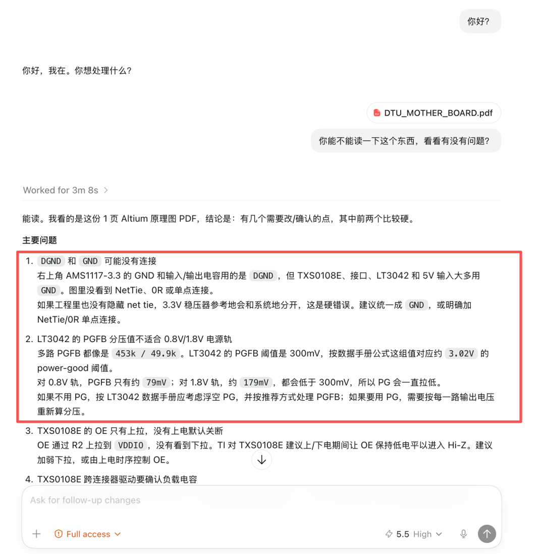

最近,我委托合作方设计了一款芯片测试用的 PCB 电路板。合作方完成原理图后,把 PDF 文件交给我审查。
我想测试一下 AI 在审查电路图方面的效果,就把 PDF 文件丢给 Codex,它竟然精准找到了两个真问题。
其中一个问题相对隐蔽,我看到的时候倒吸一口凉气。

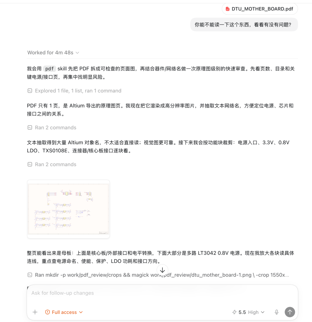

省流版本:Codex 先解析 PDF,判定这是 Altium 导出的原理图,然后对图纸分区裁剪、逐一识别电路和元件,同时联网搜索芯片手册,逐步核对,最后定位了真实存在的问题,并附上修改建议

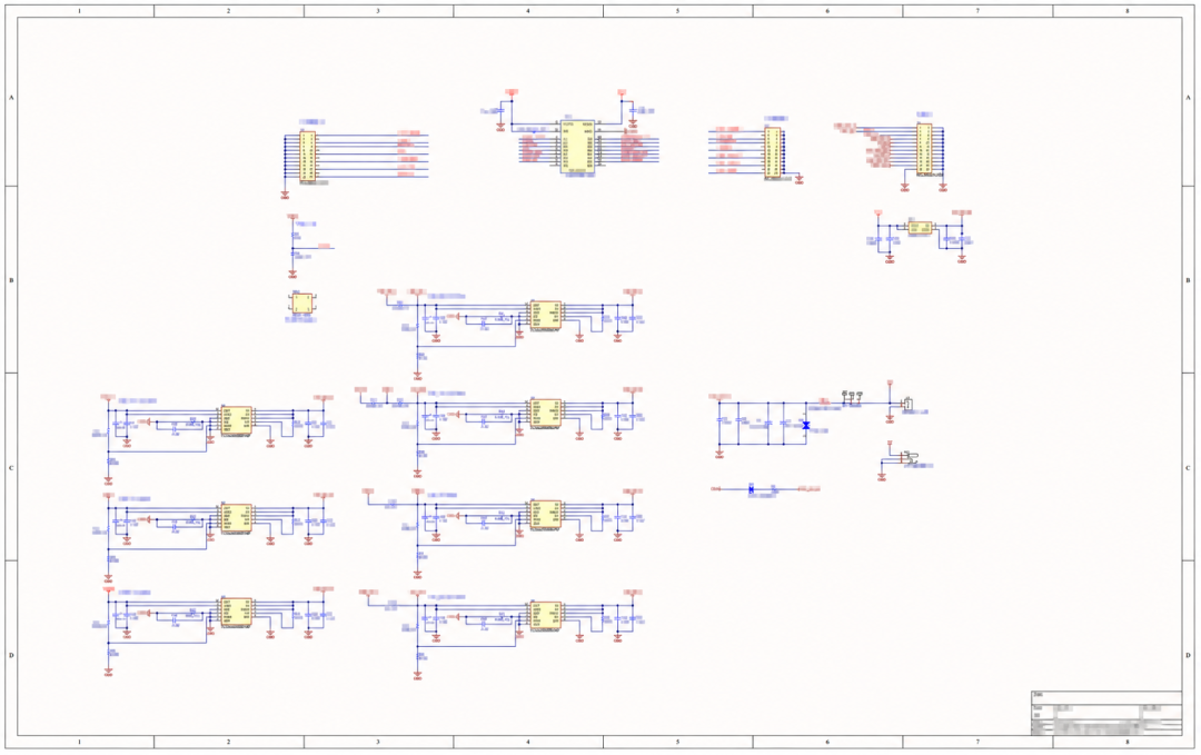

我给 Codex 的东西很简单,就是一个 PDF。
这 PDF 长这样:
芯片测试图:PDF 完整内容(一张工程图纸)

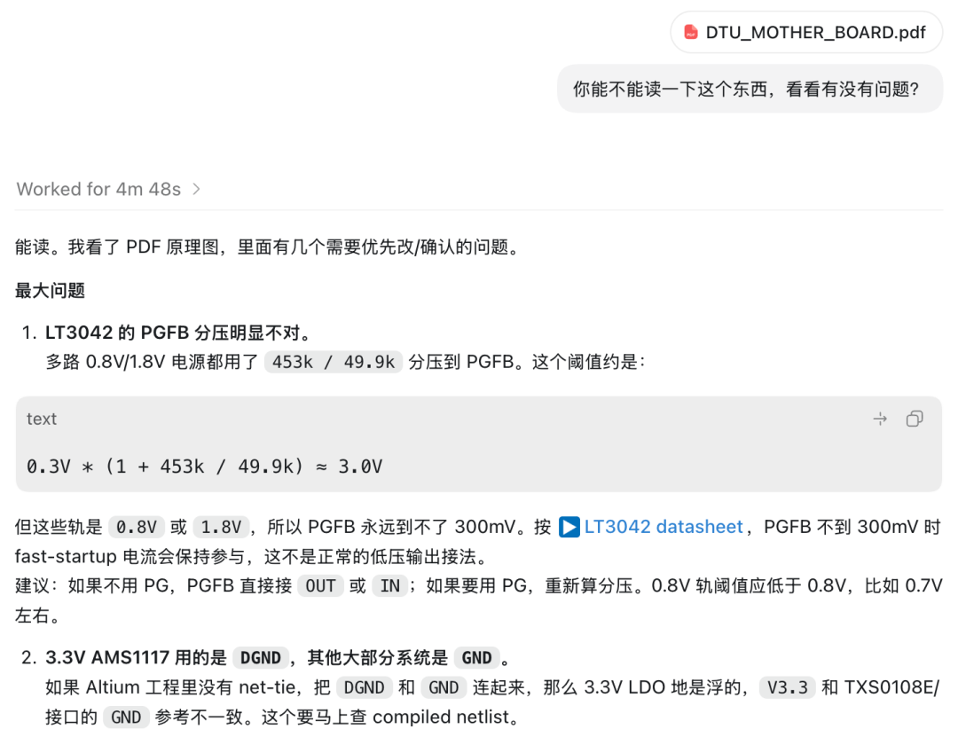

我没有告诉它哪里可能有问题,更没有给它 Altium 工程文件。我只是说,“你能不能读一下这个东西,看看有没有问题?”原始对话如下:
芯片测试
它指出了两个值得重视的问题。
第一个问题是, DGND 和 GND 没有连接。
这种问题肉眼应该是可以看出来,但在一张密密麻麻的测试板原理图里,非常容易滑过去。尤其是当你看到 GND、DGND 这种命名时,人脑会下意识认为“反正都是GND”。
我问合作方,他很快修正了。

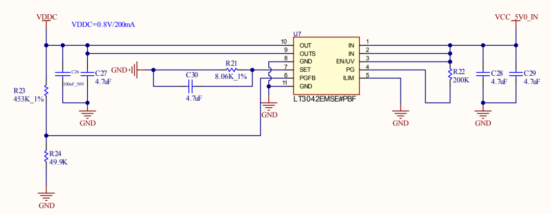

第二个问题是, LT3042 芯片的 PGFB 分压不对。

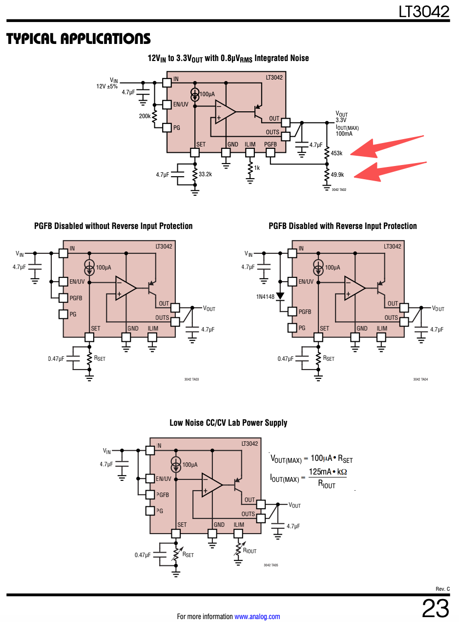

合作方交上来的原理图是:
芯片测试我问合作方,这里阻值是不是有问题?他说,芯片手册中就是这么推荐的。查手册,第23页的上方,还真是 453K 欧姆和 49.9K 欧姆,严丝合缝。芯片测试图:LT3042 芯片手册第 23 页但我的应用场景与手册中的应用场景具有显著的区别!

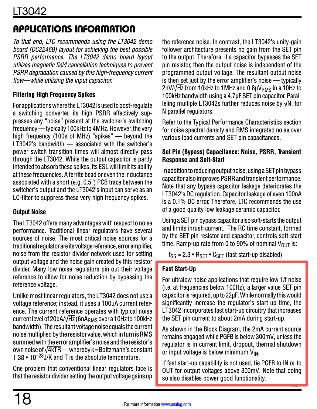

PGFB 是 power-good feedback 信号,用来判断输出电压是否已经稳定到可以对外宣称电源就绪。芯片手册第 18 页右下角写了,PGFB 的判定阈值是 300mV。
手册推荐场景中,输出电压是 3.3V。用 453K 欧姆和 49.9K 欧姆分压之后,PGFB 大约是 327mV,高于 300mV 阈值。所以这组电阻在手册场景里非常正确。
问题出在,我的目标输出是 0.8V,再这么分压,PGFB 将会一直是 79mV,持续低于 300mV 阈值,芯片会持续处于 fast start-up 状态。
正常 SET pin 电流是 100uA,手册电气特性表里对应的 fast start-up SET 的电流是 2mA,足足大了 20 倍!
这意味着 SET 这个参考电压节点会被远高于正常值的启动电流持续驱动,轻则电源就绪状态异常,重则 0.8V 核心电源不再按正常稳压状态工作。
相关信息比较隐蔽,在第 18 页的右下角,如下图所示。
芯片测试图:LT3042 芯片手册第 18 页

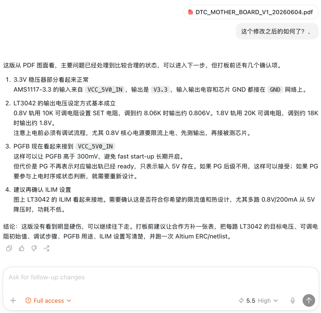

我跟合作方解释,他也意识到了问题,很快修正了电路图。
修正之后,AI再次审核通过。
芯片测试
这事不怪合作方。他并没有乱填阻值,他确实照着芯片手册推荐值来的。而且 fast start-up 相关的说明藏在角落,很难看到。
问题在于手册里的典型应用是 3.3V 输出,我这里是 0.8V 输出。
推荐值离开了应用场景,就会从正确答案变成错误答案。

Codex 首先识别出,这个 PDF 是 Altium 的电路板原理图。
芯片测试

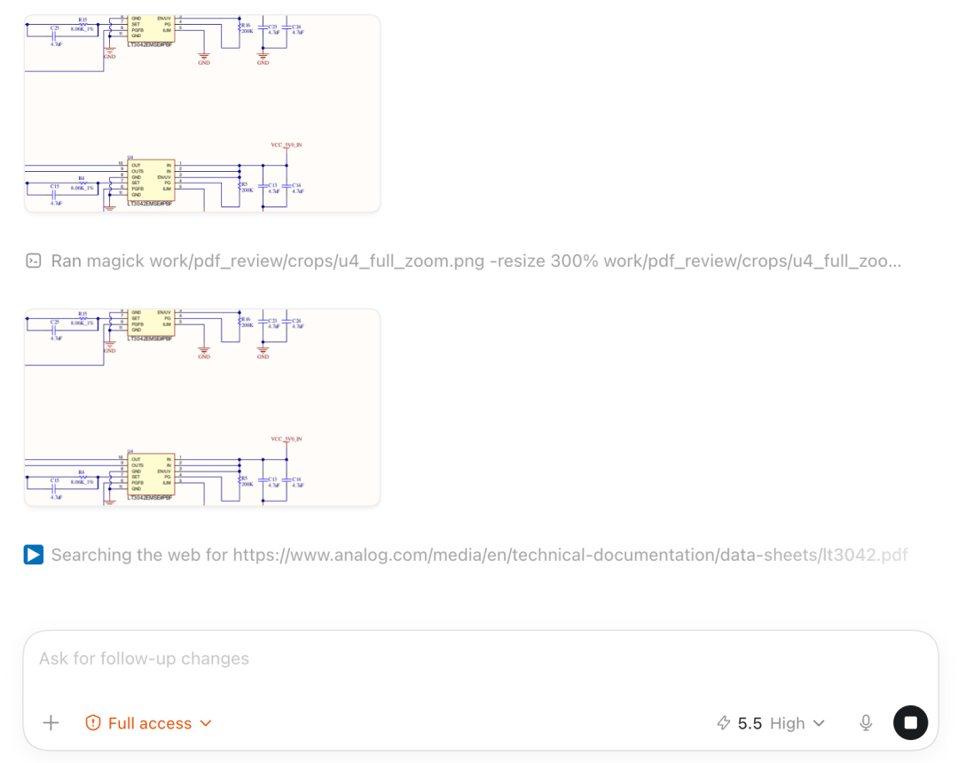

AI 没有直接相信 PDF 文本层。直接提取 PDF 的文字非常混乱,节点名、器件名、注释会被拆得到处都是。
AI 自主选择直接渲染成图片,用识图的方式进行解析。

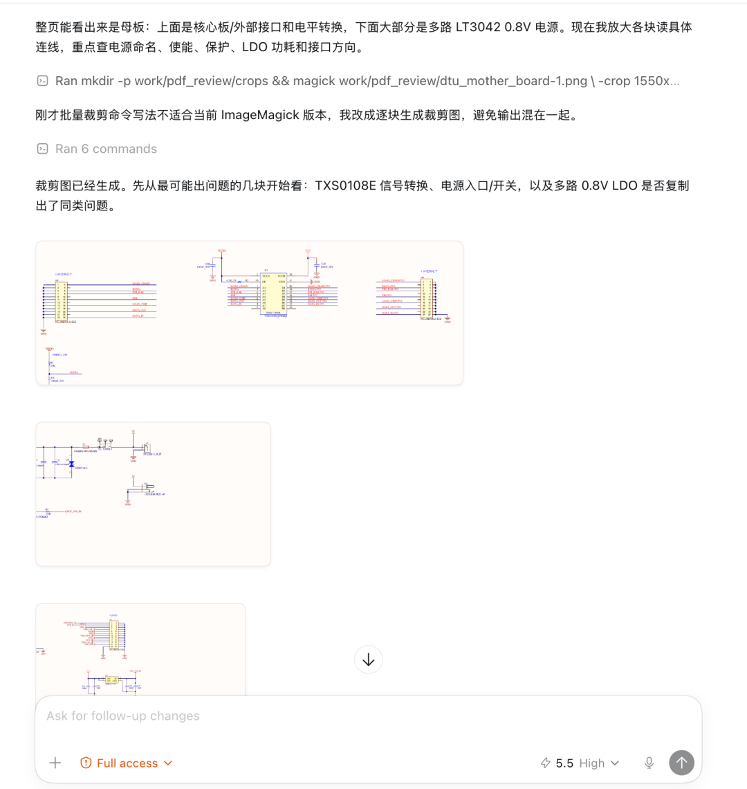

全图看一遍之后,它把重点区域裁剪出来,逐块识图。
芯片测试
这一步非常关键。人类工程师看原理图,天然会放大局部。Agent 也开始做这件事。它没有把整页图缩成一张小图模糊地看。它主动裁剪、主动放大、主动按功能块分区。
然后,AI 没有凭印象判断,而是联网搜索各个芯片的官方数据手册。
芯片测试
AI对照我这份电路图阅读芯片手册,逐渐找到了关键 bug。

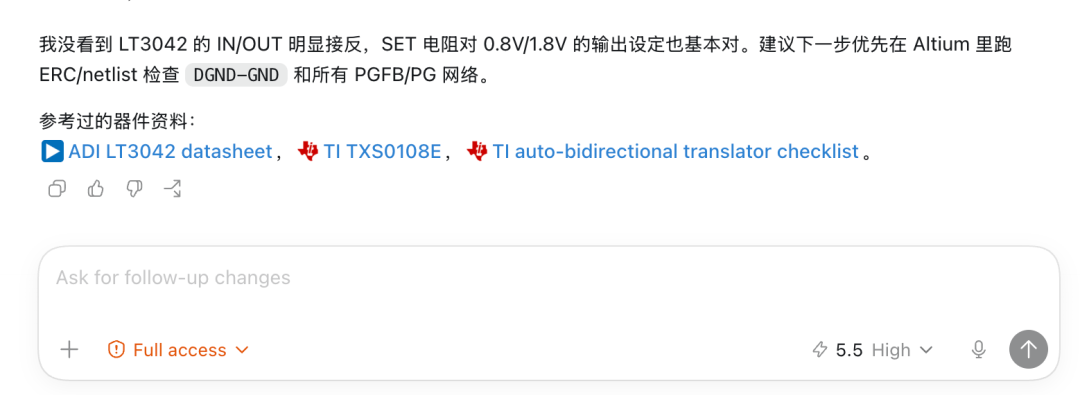

03 这是偶然吗?这是偶然吗?
我后来开了一个全新窗口(从“你好”开始,如下图所示),让它重新读取这份 PDF。AI这次又指出了同样的问题。
芯片测试
说明对这种级别的错误,它具备一定可复现性。
这一次,AI 同样自主查询了所用芯片的手册芯片测试
