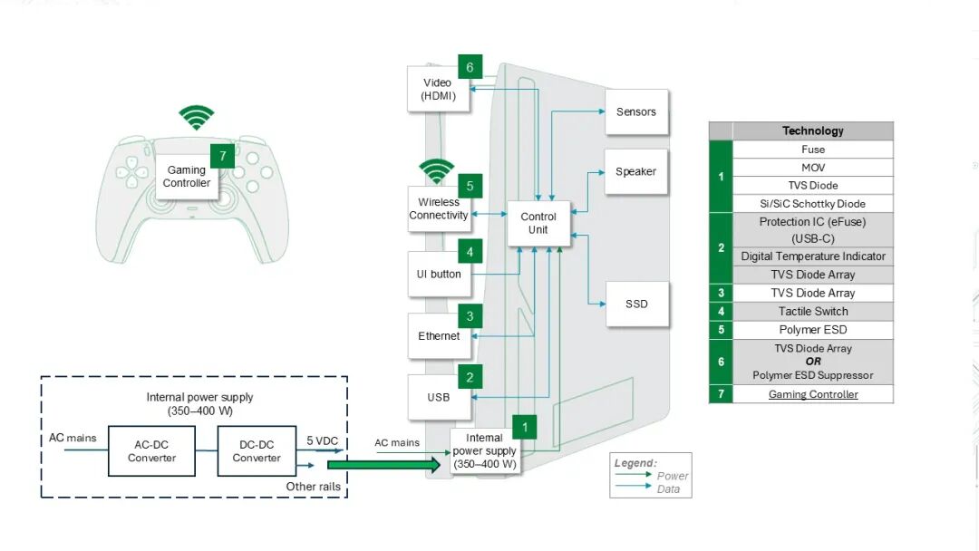

在这些体验的背后,是一套复杂的电源分配网络,它既要支持快速变化的电气负载,又要保护敏感的电子组件。当子系统同时快速启动时——例如在图形密集型游戏过程中——可能会出现过流条件。防止这些电气故障对于维持系统可靠性和不间断的游戏体验至关重要。图 1 显示了一个示例游戏主机的电路模块。所有电路模块都需要过流保护。
主机
图1:一个示例游戏主机的框图

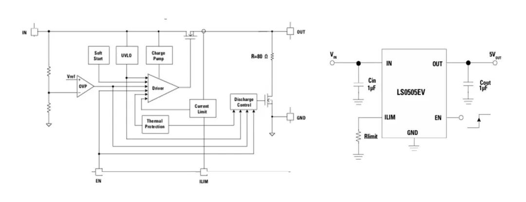

在主机设计中,工程师采用了一款 eFuse 器件来保护为多个内部子系统和外部接口供电的关键 5V 供电轨。图 2 展示了 eFuse 的框图和一个示例应用电路,该电路仅需三个外部元件:两颗电容器用于滤除直流线路上的噪声,一颗电阻用于设置电流限值。
主机
图2:eFuse 功能框图(左)和典型应用电路(右),提供过流保护、过压保护、过温保护及其他安全特性。

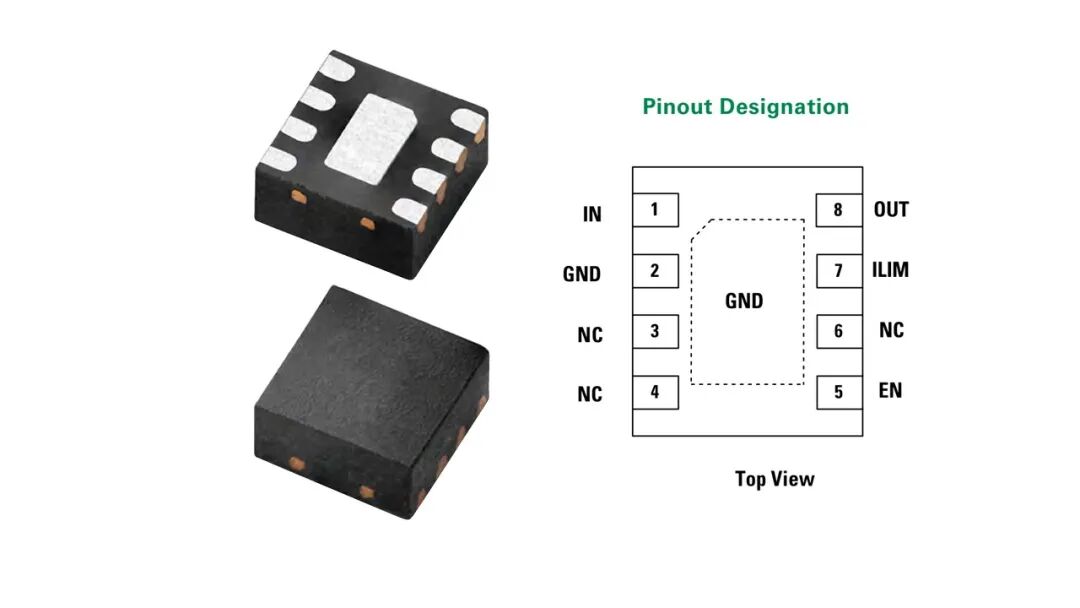

在主机应用中,该 eFuse 保护器件采用紧凑的 2mm × 2mm 表面贴装封装,使其能够放置在靠近敏感子系统的位置而不增加板级面积需求。图 3 展示了一颗采用表面贴装封装的 eFuse 器件。
主机
图3:一颗采用紧凑型 DFN2x2_8L 封装的 LS0505EVD22L eFuse 及其引脚配置图
