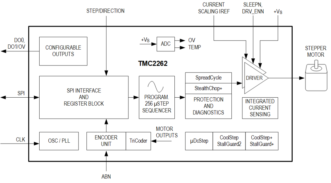

一、硬件架构与核心电气参数
TMC2262为单芯片高度集成方案,内部摒弃传统分立设计思路,将功率回路、信号采样、算法运算、通信控制、保护电路融为一体。其内部架构主要分为双H桥功率级、无损电流采样单元、时钟与PLL模块、运动算法运算单元、多接口控制器、故障诊断与保护单元六大模块,外部仅需少量滤波电容即可工作,大幅简化BOM与PCB设计。

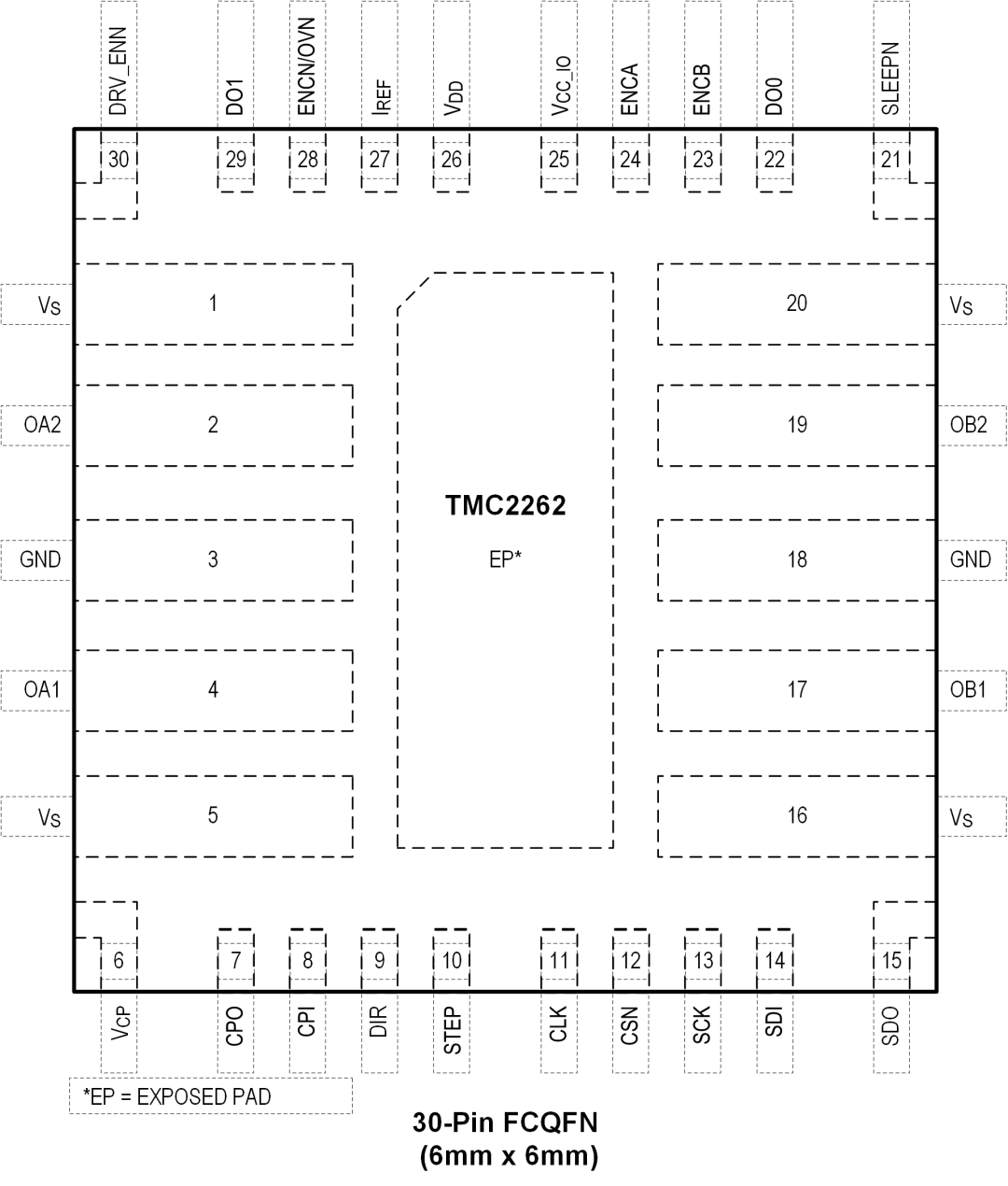

引脚封装视图

系统框图
