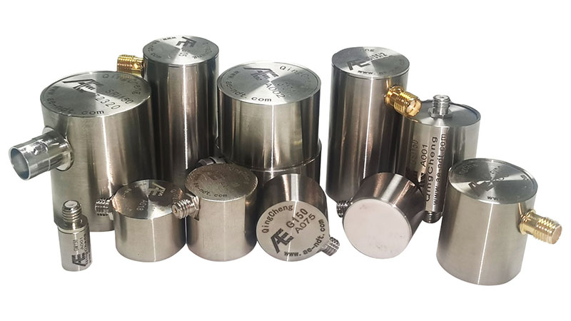

一、什么是声发射传感器?
声发射传感器
声发射传感器(Acoustic Emission Sensor,简称AE Sensor)是一种能够接收材料内部应力释放过程中产生弹性波信号的检测装置。
当材料发生:
1) 裂纹萌生
2) 裂纹扩展
3) 腐蚀活动
4) 泄漏
5) 摩擦磨损
6) 塑性变形
时,会释放瞬态弹性波。声发射传感器将机械波转换成电信号,通过前置放大器和采集系统进行分析。因此,声发射检测属于被动无损检测技术(Passive NDT),与超声波主动发射信号不同,声发射技术监听的是材料自身释放的信号。

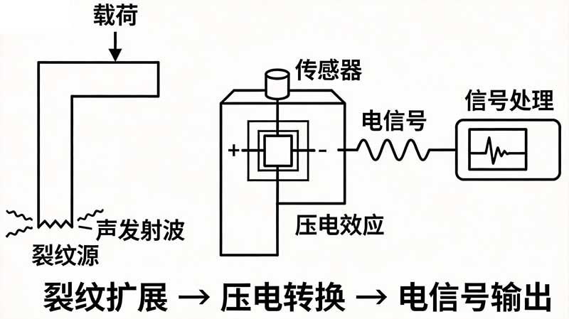

二、声发射传感器工作原理
声发射传感器
工作流程:材料损伤产生 → 释放弹性波 → 传感器接收信号 → 前置放大器 → 采集系统 → 分析软件 → 报警与评估
