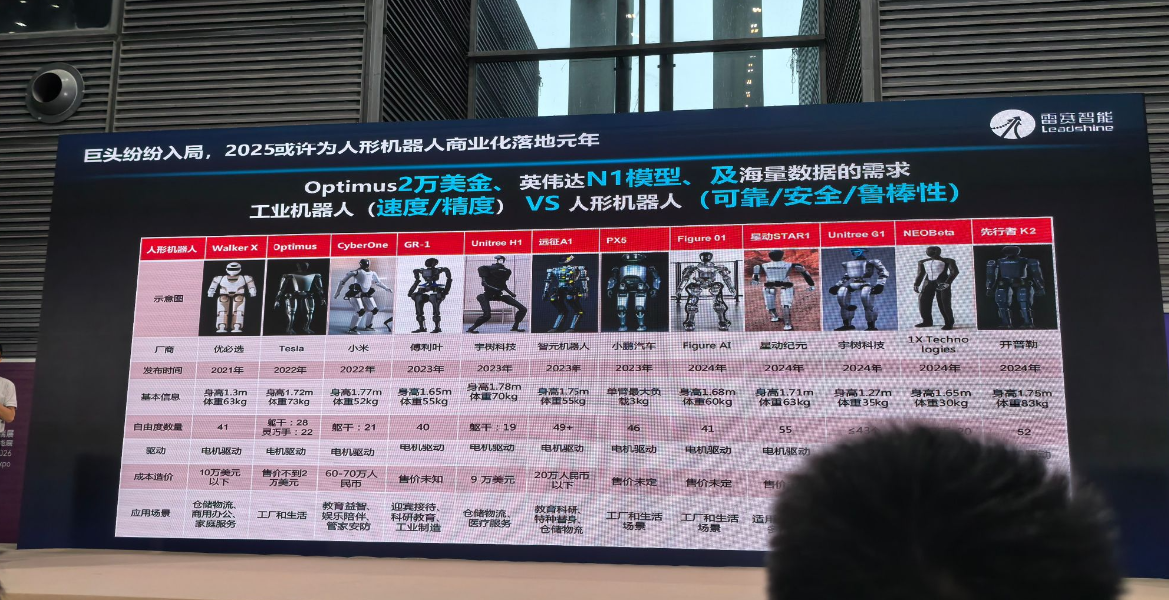

“工业机器人是在固定场景下做一些权限的动作,它追求的是效率、精度和重复性。人形机器人与工业机器人是完全不同的两类机器人,它是在一个半开放式的或完全开放式的产景之下去追求可靠安全和可靠性。”曹通分析说,“工业机器人全球市场规模达到1200亿,具身机器人的天花板是很高的,人形机器人包含了关键直线关节,线性关节,还有感知系统,还有其他的一些芯片,从成本上看,空心杯和灵巧手占据了20%的成本,无框发电及模组占据硬件成本的30%。两者加起来接近50%的成本。”
人形机器人主要落地在三个场景,工业、商业和民用。但是目前来讲,一些特殊场景没有真正落地。我们预判,它能在一个结构化的场景下替代人工。从工厂走入家庭场景,有一个鸿沟要跨越,需要一个通用的大脑才能使用家庭,大脑需要强大的数据支撑,这是通用人工智能的卡点,本体企业要求我们在狭小的空间内提供强劲的动力,需要发电机具备高功率密度和高转矩密度,还有对空心杯电机转速和惯量提出更高的要求,此外还有散热的控制和成本的制约,这些都是制约人形机器人应用的短板。

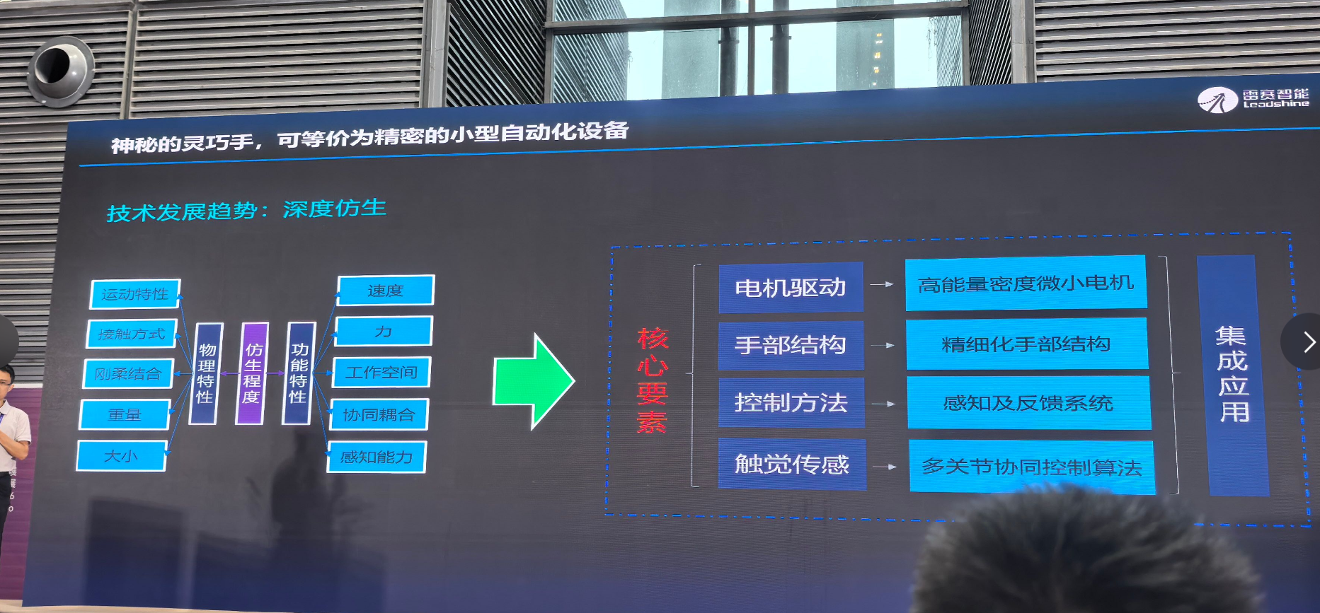

曹通指出,雷赛智能聚焦人形机器人五大零部件:高密度的无框电机、无刷空心杯电机、微型的伺服驱动器系统、机器人关节模组和灵巧手。该公司的核心竞争力是提供从电机驱动到末端,一整套的核心零部件,这也是我们区别于其他同行的竞争优势。

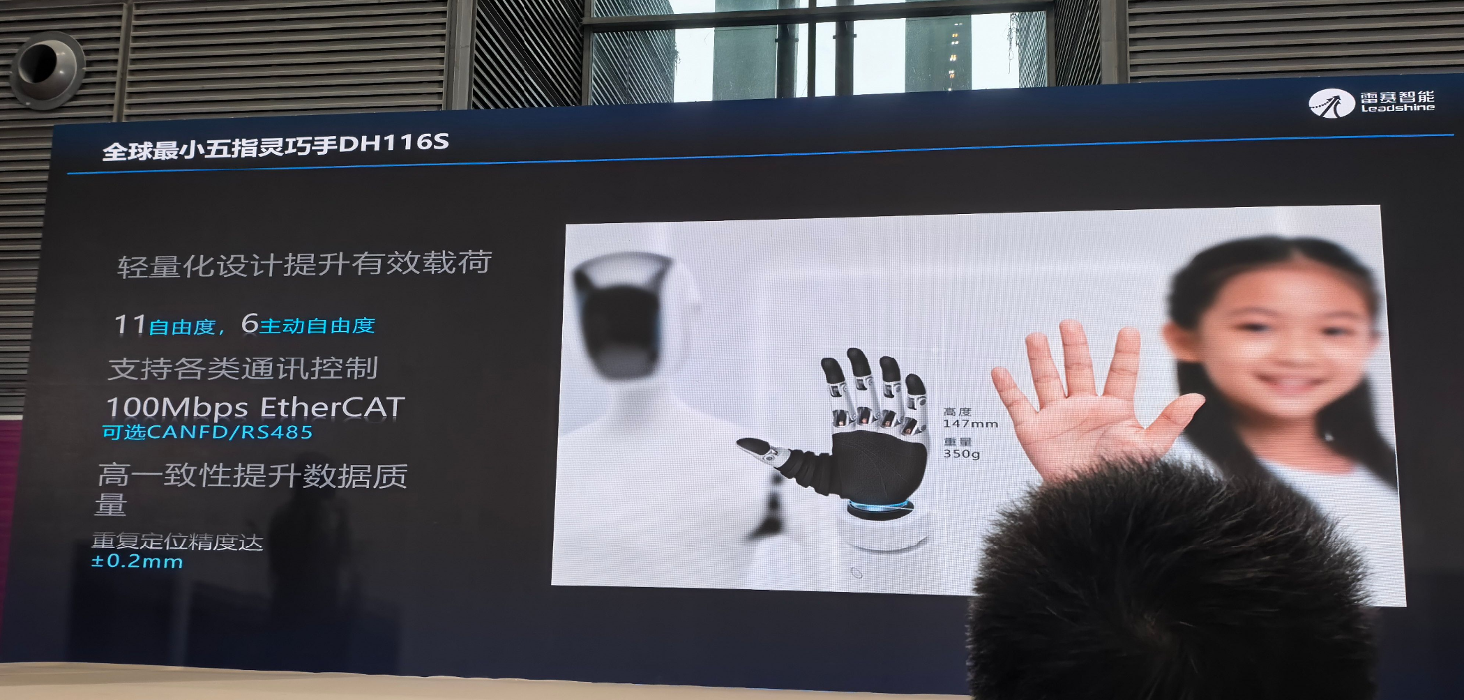

“雷赛智能发布了全球最小五指灵巧手方案DH116S,这是基于1.3米以下的机器人设计的。”曹通介绍说,“特色是极致轻量化和小型化,重量350克,147毫米,我们为整机厂商提供硬件支持以外,用灵巧手作调试和一些动作,我们给厂商提供免费开源的SDK和工具,支持国目前主流的通讯协议和编程软件。”
曹通指出,公司已实现FM系列高密度无框力矩电机的量产,年产能达30万台,针对手指精细动作优化了扭矩与体积。
