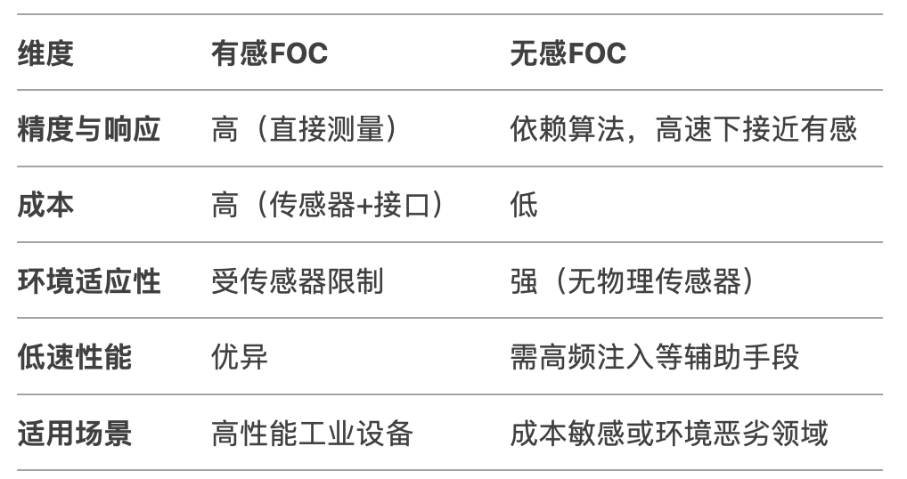

不过,无感 FOC 算法的缺点是在低速时,由于反电动势较小,信号检测和处理难度大,导致估算精度下降,控制性能不如有感 FOC 算法,且算法复杂度较高,对控制器的计算能力有一定要求。综上所述,有感FOC和无感FOC之间的对比如下图所示。
FOC
有感FOC和无感FOC关键参数对比面向未来,随着芯片算力的提升与智能算法的演进,无感FOC正逐步渗透至高端领域。例如,新能源汽车的冗余驱动系统中,无感方案可作为备份控制;而融合AI参数自整定技术,进一步提升了无感FOC的适应性。然而,在绝对精度与可靠性要求极高的场景(如航天、伺服),有感FOC仍是首选。
