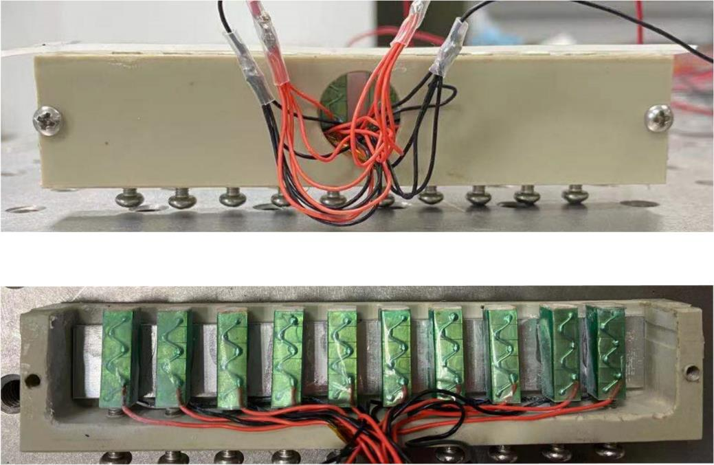

实验过程:首先通过激光测振仪测量单个压电叠堆在不同幅值、频率电压下的位移响应,分析其电滞特性与频率依赖性;随后将10个压电叠堆分两组安装于PP塑料槽体,通过硅橡胶薄膜集成动壁系统,利用双通道信号发生器输出相位差π的正弦电压,经功率放大器驱动实现驻波运动;通过线扫激光位移传感器测量动壁运动轨迹,识别倍频误差并优化驱动参数(如放大倍数≤8倍、实时监测电压相位);最后基于AnsysFluent软件,通过UDF编程实现动壁驻波运动的流场数值模拟,分析频率、振幅对涡旋结构与阻力系数的影响。
驱动器
图1单个压电叠堆位移测量装置
驱动器
图2动壁实验系统安装实物图

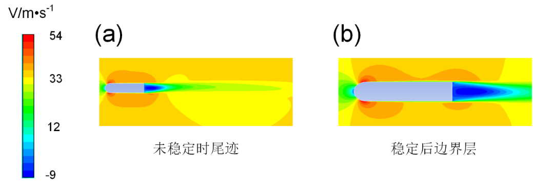

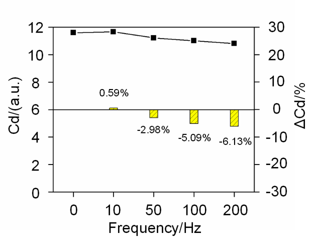

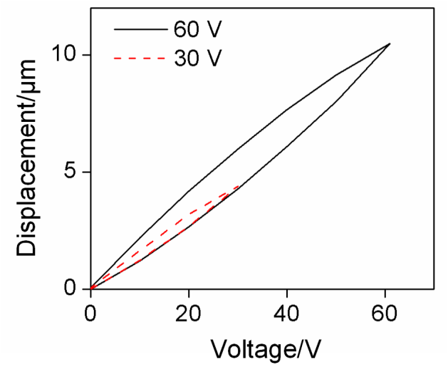

实验结果:压电叠堆驱动器在低频下位移与电压近似线性,100Hz时位移较1Hz减小10.48%,相位差可忽略;动壁实验系统在优化参数后,100Hz、10μm驻波运动可使匀速流场(0.1马赫)中阻力系数降低5.09%;驻波频率对减阻效果影响显著(100Hz时最优),振幅超过5μm后减阻效果趋于稳定;近壁面流场中,驻波运动可生成稳定涡列,抑制流动分离与尾部涡旋强度。
驱动器
图3不同幅值下压电叠堆的位移响应
驱动器
图4驻波运动状态下动壁对流场的影响(a)动壁实验系统的尾迹;(b)边界层

图5不同频率驻波运动下动壁实验系统的阻力系数
