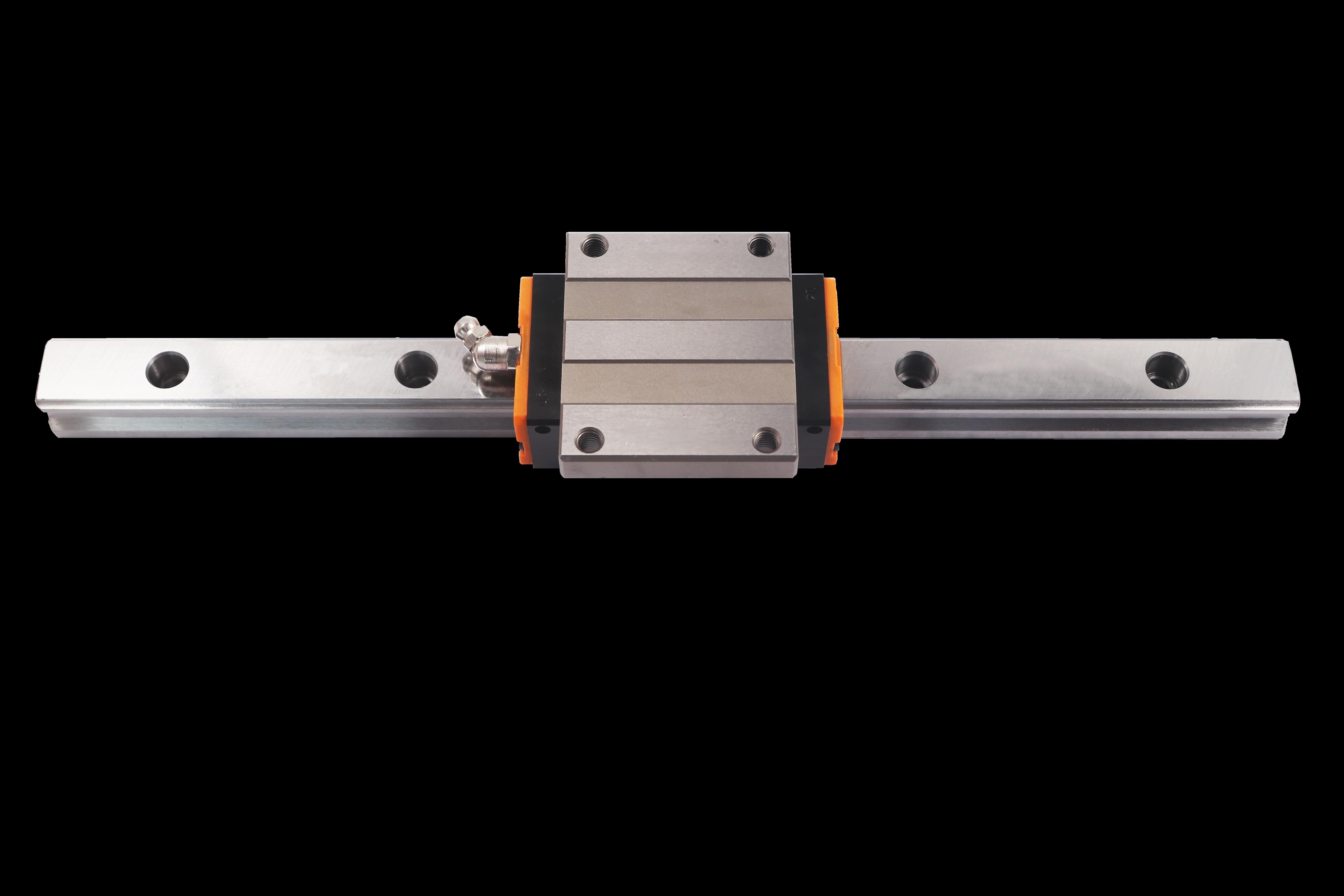

1、判断飘移根源:多数老旧微调台的精度衰减并非导轨或丝杠磨损超差,而是内部滚柱因长期受压产生微小形变或表面剥落,导致运动时受力不均、回位不准。
2、拆卸前做好基准标记:将微调台从设备上拆下前,用记号笔记录各紧固螺栓的相对位置和锁紧力度,避免重装时引入新的装配偏差。
3、分离滑动部件并清洁轨道:打开或滑出移动平台,用无纺布和精密清洁剂彻底清除轨道槽内的旧润滑脂与金属碎屑,保持接触面干爽、无毛刺。
机械
4、取出原始滚柱组并观察排列方式:用镊子小心取下原有滚柱,注意记录其直径一致性、排列方向以及两端是否有隔离片。
5、选用同规格但材料升级的滚柱:即使原有滚柱尺寸标准,也应选择耐磨性更好、抗压蠕变更小的轴承钢或陶瓷滚柱,不必严格追求原始硬度,关键保证外径一致。
6、按原始排列方式装入新滚柱:确保每根滚柱轴线平行于运动方向,且在保持架或槽位内无倾斜、无叠压,装填时动作轻柔防止磕碰。
7、加注适量低粘度精密润滑脂:仅需薄薄涂抹于滚柱滚动路径,过多反而造成阻尼不均,脂类以阻尼小、抗剪切、不易挥发为原则。
8、预压并反复手动跑合:组装后施加轻微预压力,用手推动平台全程往复移动数十次,感受是否存在卡滞或间隙,利用跑合让滚柱自动适应原有轨道的微观形貌。
9、回装并验证运动平稳性:将微调台装回设备,在无负载下低速运行,若感觉移动顺滑、停止后位置重复性好,即表明精度已恢复,无需依赖仪器测量。
