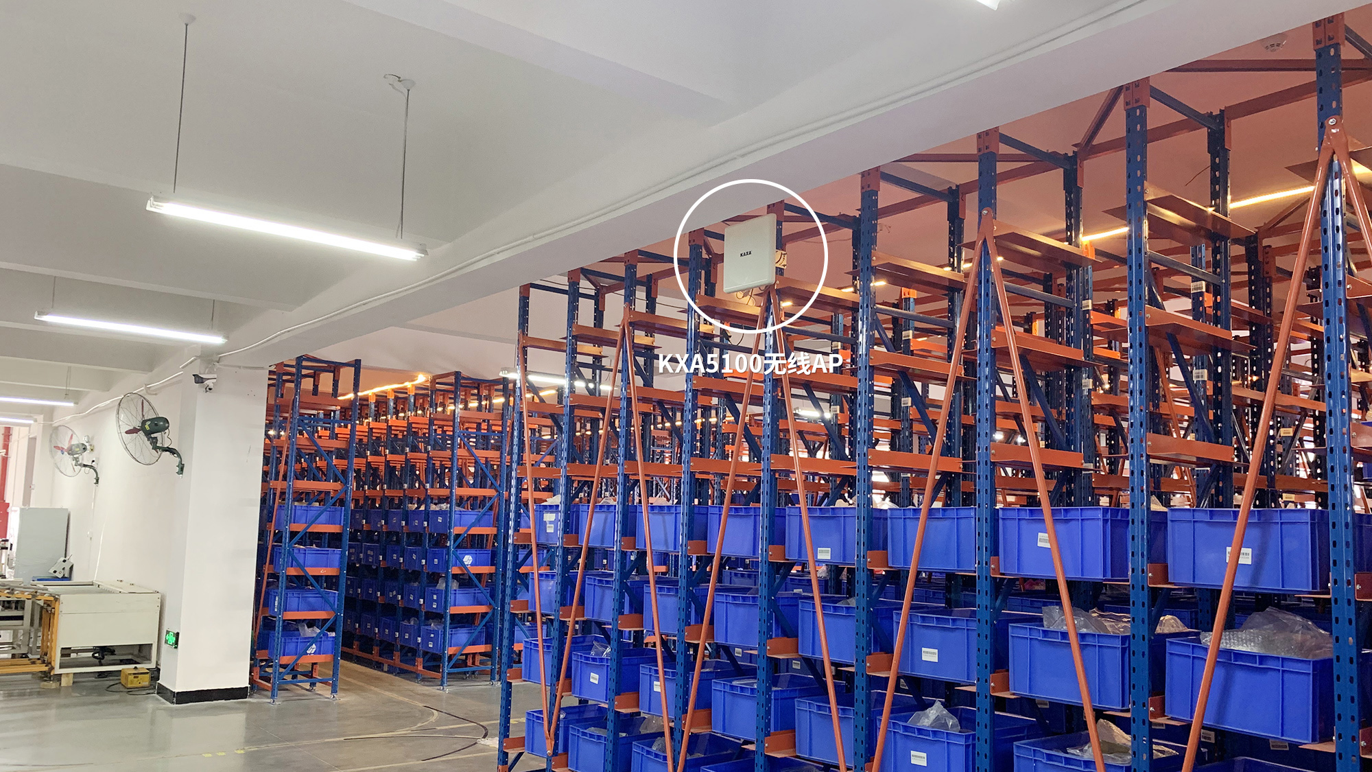

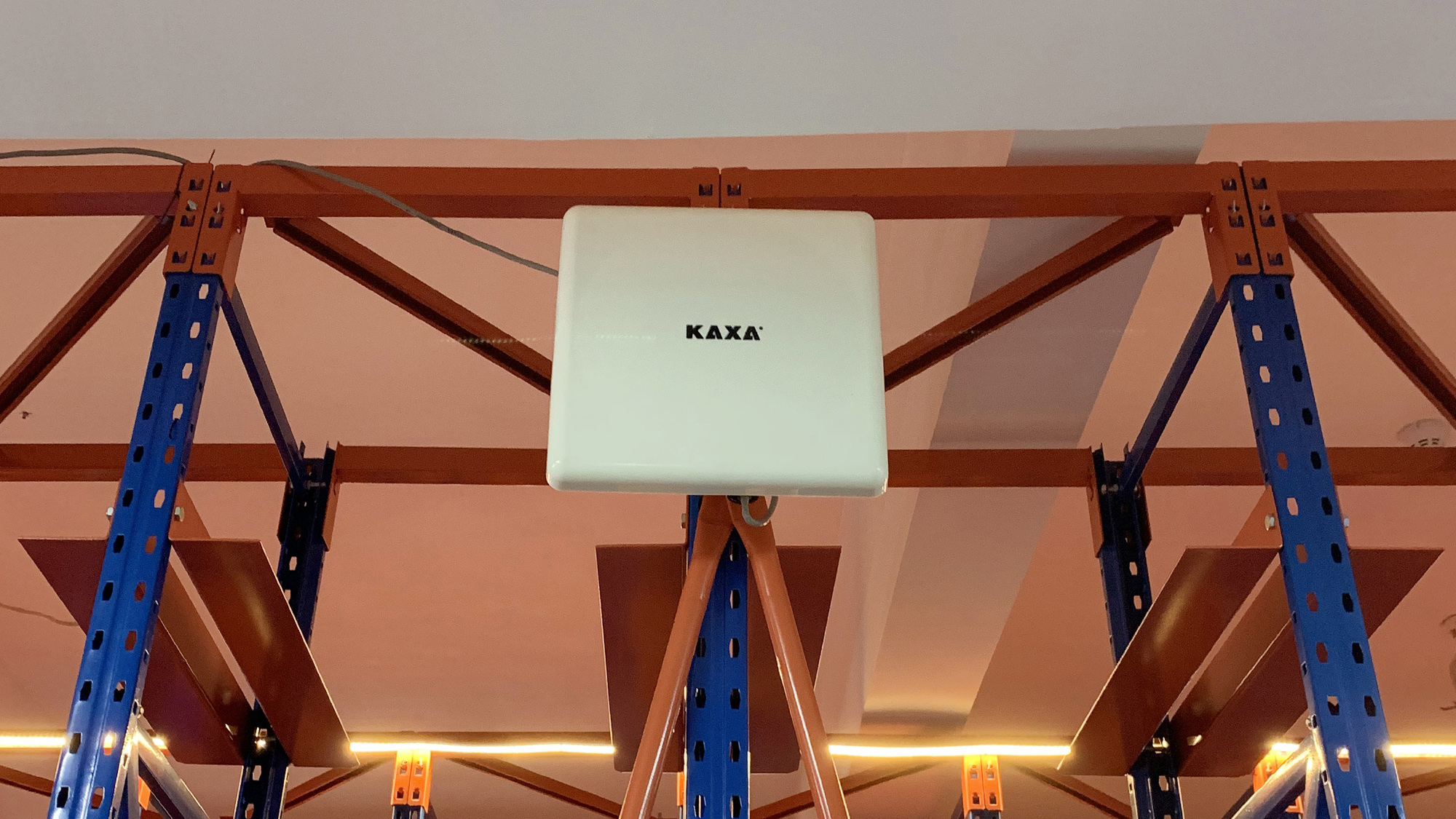

1. 立体货架侧上方
将无线AP安装在立体货架巷道侧上方,定向天线信号从高处垂直射入货架通道,利用货架间的纵向间隙引导信号沿通道传播,避免与金属层板发生大面积水平反射。
适用场景:高位立体库、纵深超过10米的窄巷道货架区。
