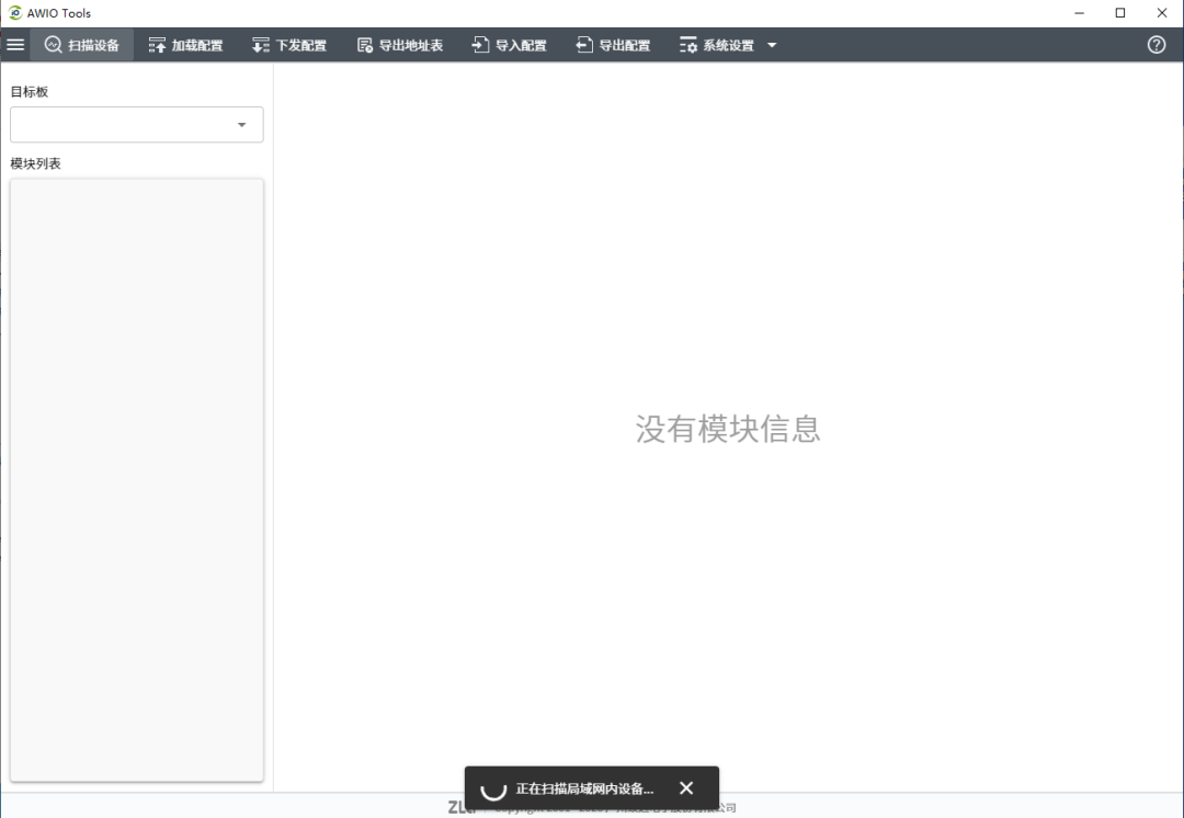

1. 扫描设备
点击【扫描设备】按钮,AWIO Tools软件将搜索当前连接的所有耦合器设备,并将目标板的MAC和固件版本显示在“目标板”下拉框。在“目标板”下拉框中选中正确的设备后,AWIO Tools软件会自动加载并显示该设备的配置信息。
调试
图2 扫描设备页面

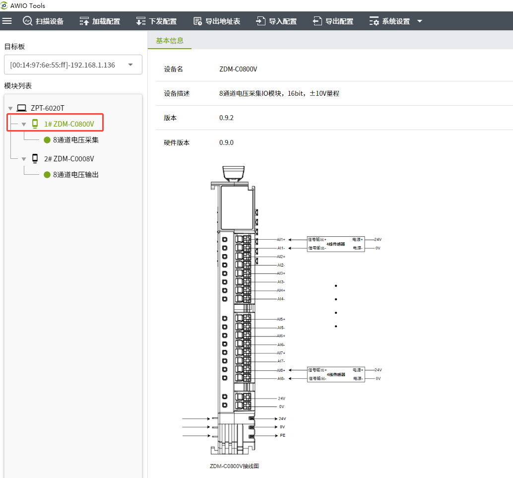

2. 加载配置
选中设备后,点击【加载配置】按钮即可加载并显示当前耦合器设备运行的配置。
调试
图3 加载配置页面

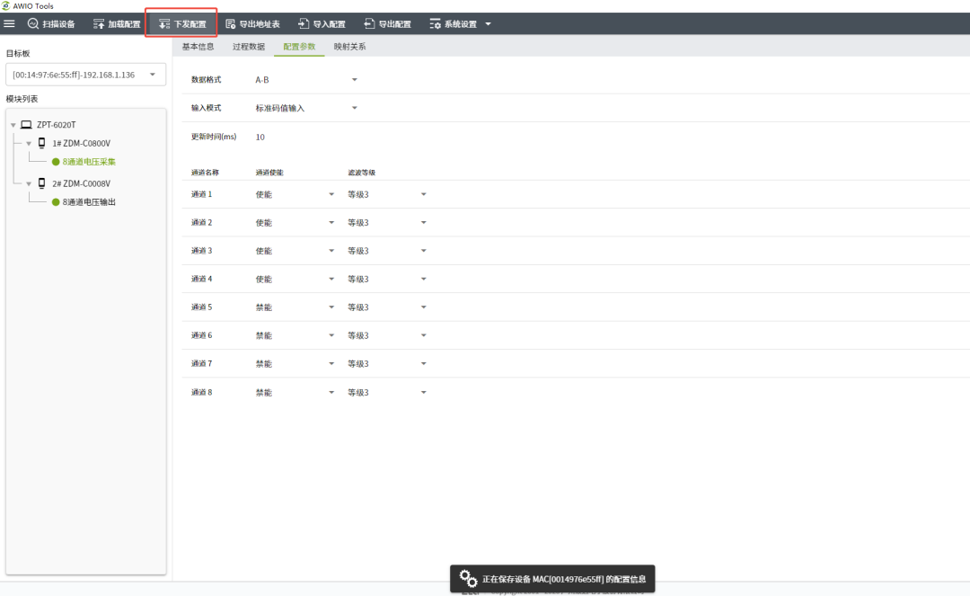

3. 下发配置
当修改任意参数后,点击【下发配置】按钮即可将修改的配置下发至对应的设备,使修改的配置生效。下发成功后,将重启设备,等待软件最底部出现的重启提示消失即可。
调试
图4 下发配置页面

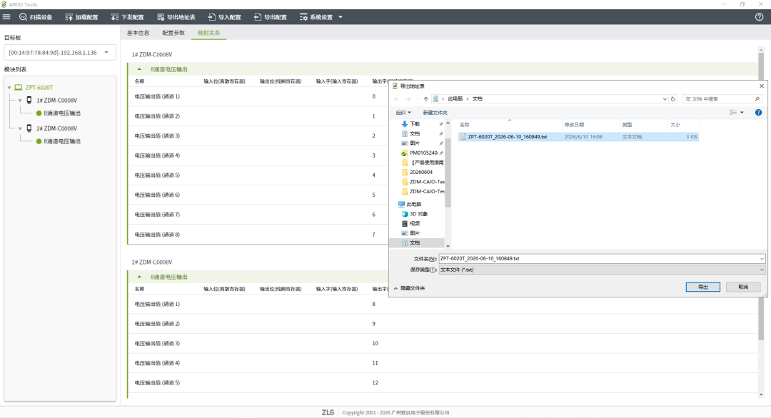

4. 导出地址表
点击【加载配置】按钮可将ZDM-C系列IO模块过程数据的数据映射导出为文本文件。
调试
图5 导出地址表页面

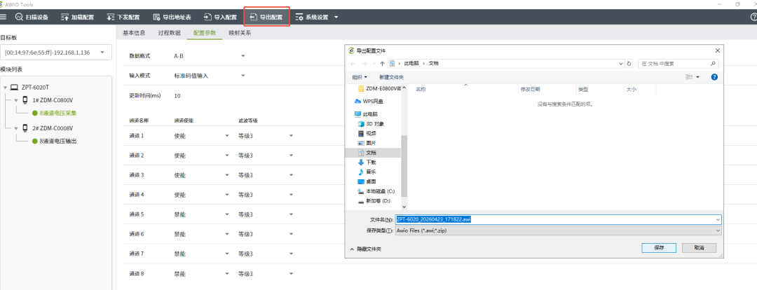

6. 导出配置
点击【导出配置】按钮,可以将设置好的配置保存为.awi配置文件用于批量配置多个相同IO模块。
调试
图7 导出配置页面

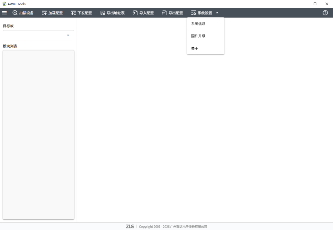

7. 系统设置
点击【系统设置】按钮,包含四个选项:【网络设置】、【系统信息】、【固件升级】和【关于】。
【网络配置】:配置耦合器模块网络信息。
【系统信息】:查看耦合器模块的相关信息。
【固件升级】:用于耦合器模块更新固件。
【关于】:软件相关的版本信息。
