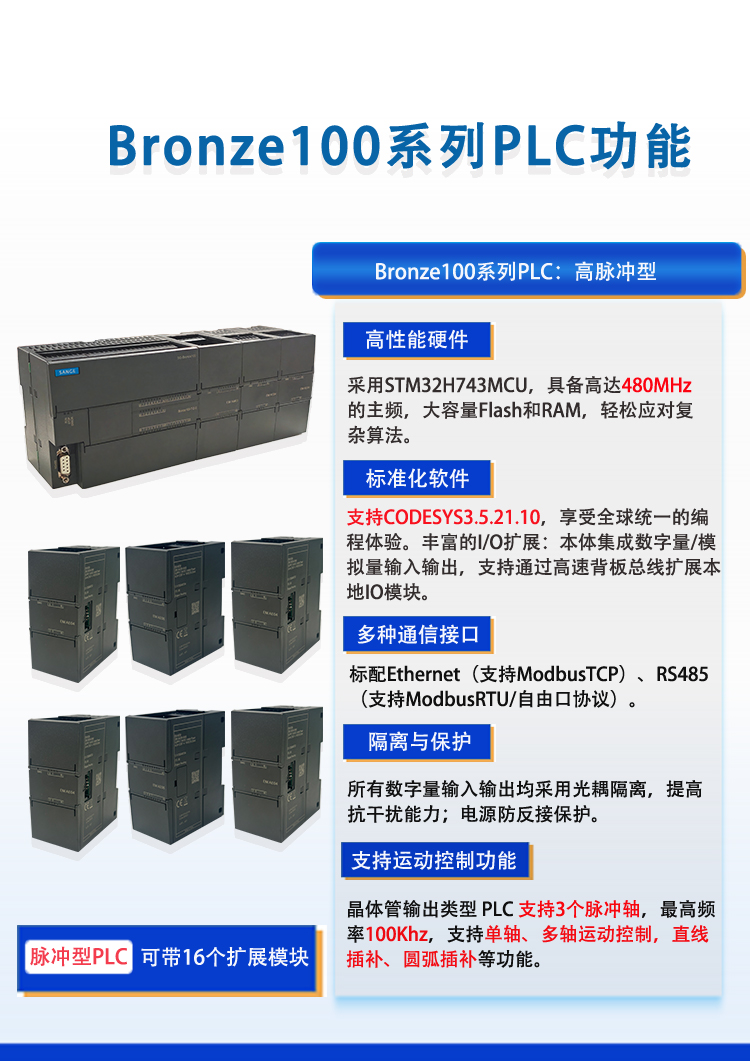

采用480MHz STM32H743 工业级 ARM 内核,384K 程序存储、I 区2K、Q 区2K、M 区16K 大容量内存,可轻松实现PID闭环、多轴插补、批量数据运算,适配复杂工艺逻辑;本体尺寸仅125×100×81mm,紧凑型机身节省控制柜安装空间。

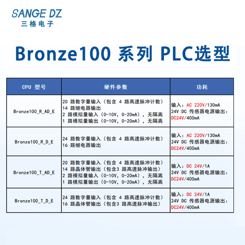

•4 款 CPU 本体:R_AD_E/R_D_E(AC220V 继电器型)、T_AD_E/T_D_E(DC24V 晶体管型),区分继电器 / 晶体管输出,自带 DI、DO、AI/AO,兼顾开关量 + 模拟量一体控制;

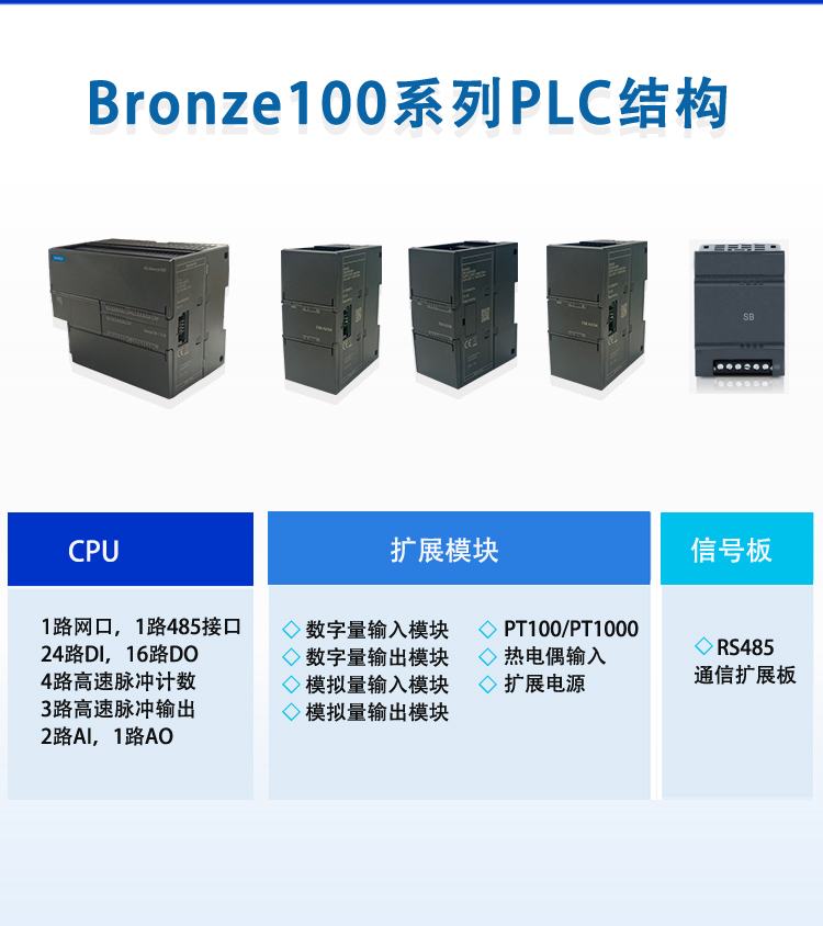

•最多外接16 个扩展模块:前 6 块由 PLC 本体供电,第 7 块起搭配 POWER 扩展电源模块即可继续扩容;覆盖数字量(DE/DT/DR)、模拟量(AE/AQ/AM)、测温(AR/AT)全品类模块,PT100/PT1000、9 种热电偶全覆盖,单点、多点测控自由组合;可加装 SB485 信号板拓展一路隔离 RS485。

•晶体管机型自带3 路 100KHz 高速脉冲输出,支持 PWM、PTO 脉冲、脉冲 + 方向、CW/CCW、AB 相 5 种输出格式,支持单轴、多轴联动、直线 / 圆弧插补,满足中小型伺服、步进定位控制需求。
