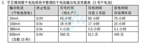

干电池自身的负载能力输出电流能多大,很少人有去了解,下面我们根据干电池规格书
整理出来了以下干电池输出电流数据,供大家参考:
1,干电池的工作电压范围:
干电池标称电压为 1.5V,最高电压在 1.6V-1.65V,一般新电池空置电压为最高电压 1.6V-
1.65V,干电池亏电电压一般默认是 0.9V-1V。
升压芯片
3,干电池负载能力的理解和解释
通过平芯微干电池升压芯片公司整理的以上关于干电池的数据电压和输出电流性能数
据来看。干电池输出电流不大,对于遇到一些说要干电池输出 5V1A,根据功率公式(不
考虑效率时)换算,意味着单节 1.5V 干电池的输出电流要 3.33A 以上,即使两节干电池
3V 时,每个干电池输出电流是要 1.66A 以上,三节干电池 4.5V 时,每个干电池输出电
流是要 1.11A 以上,所以是不合理的应用。

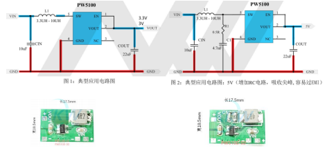

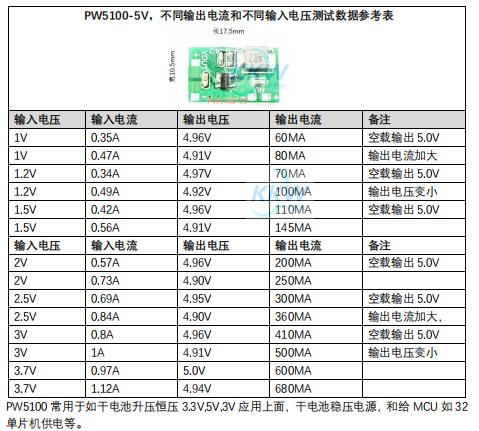

4,专用干电池升压芯片 PW5100
平芯微干电池升压芯片公司一直在这块领域有着很深的了解和专注,明星产品如
PW5100 芯片,可选固定输出电压 3.3V 或 5V 或 3V,受到了很多客户的喜爱,在平芯微
网站上客户注册账户并在 PW5100 留意评论超过数百人,使用的大小客户群体累计数千
家公司。专注在小型电池镍氢/干/纽扣等等,1-2 和 3 串干电池升压输出的低功耗,大
电流能力的干电池升压芯片。
升压芯片

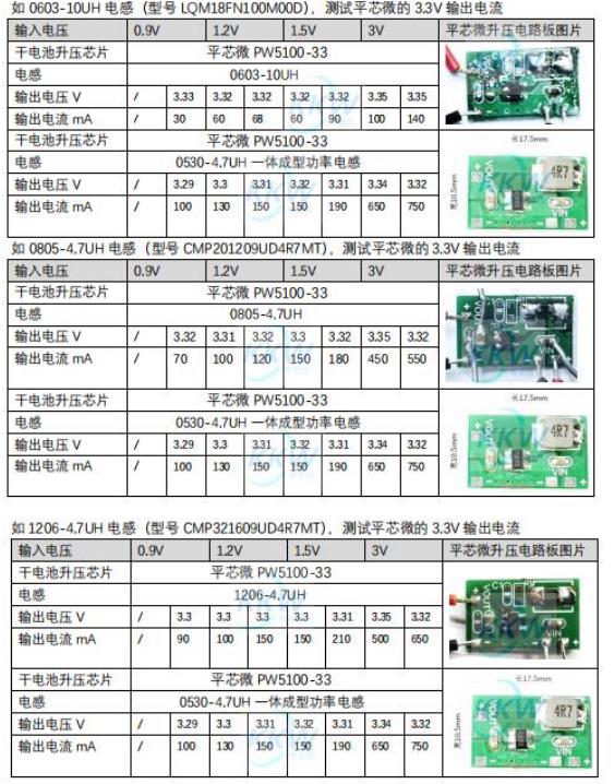

5,干电池升压芯片采用 0603,0805,1206 电感和输出电流测试
外围仅需要两个贴片陶瓷电容,参考常见的封装:0603 即可。电感根据输出电流大小来
选择,市面上有跟 0603 陶瓷电容这种类型的贴片电感 0603 和 0805,1206,在小电流
应用是适合,整体的就很干净,简洁了,但是电感越小,电感阻抗加大,效率会下降很
多,相差 10-50%左右的,同时输出能力也变小,很多人的强烈咨询这方面,平芯微满足
大家的咨询,专门做了相关测试如下文。
升压芯片
需要注意,电感体积越小,内部线越细,导致阻抗会增加,就会大大降低效率。如果需要更
好的效率的推荐:NR3012-4.7UH 屏蔽电感类型,0530-4.7UH 一体成型电感都可以。
下面数据电感采用 0530-4.7UH 一体成型电感。

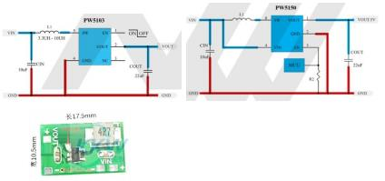

6,干电池升压芯片真关断控制版本 PW5103
在一些应用中,如需要 EN 控制芯片的 VIN 和 VOUT 的关断时,PW5100 是异步集成升
压 IC,所以 EN 只是控制升压功能,并不能完全关断。根据我们收集的客户需求和很多
客户的建议,也早早推出真关断产品-PW5103,(3.3V 输出)和 PW5150 (5V 输出)来
满足客户的需求和应用。输出能力跟 PW5100 差不多,就不列举了。

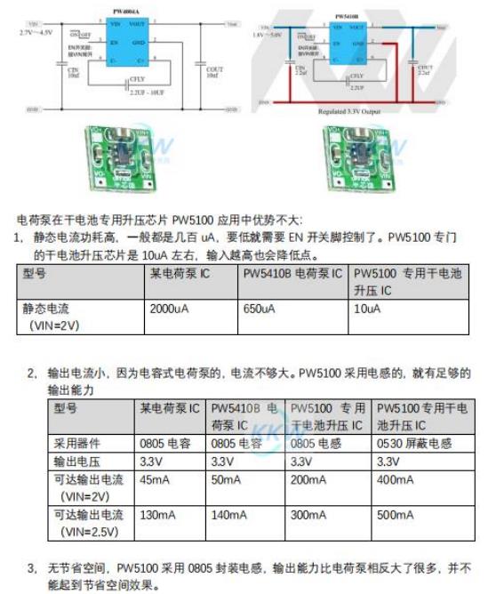

7,电荷泵升压 IC 和专用干电池升压芯片的优势区别
客户看到 PW5100 的外围仅两个贴片电容,一个电感被吸引了,外围元件是简单的了。
新手的是能使用。有的人会想,不要电感可以吗?采用都是三个电容的方式,其实三个
电容的方式叫电荷泵芯片,如 PW5410B,支持 1.8V-5V 输入,输出(升降压)恒压 3.3V,
由于是升降压模式,电流采用可达 100mA; PW4004A, 2.7V~4.5V 输入,输出 5V,电
流可达 230mA。
