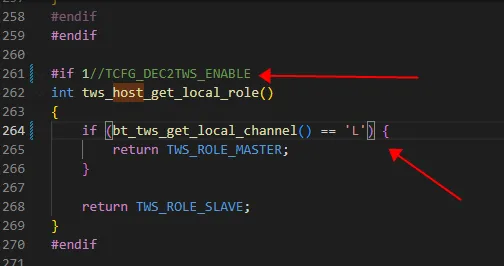

2. 如何设置固定的主副耳?
如果你的产品需要特定的左右耳角色(如左耳永远为主机),可以在SDK中修改代码强制指定。核心思路是修改 tws_host_get_local_role() 函数,根据获取到的左右声道信息(如 bt_tws_get_local_channel() == 'L'),返回主设备(TWS_ROLE_MASTER)或从设备(TWS_ROLE_SLAVE)角色。这样就可以确保每次配对后角色不乱。
