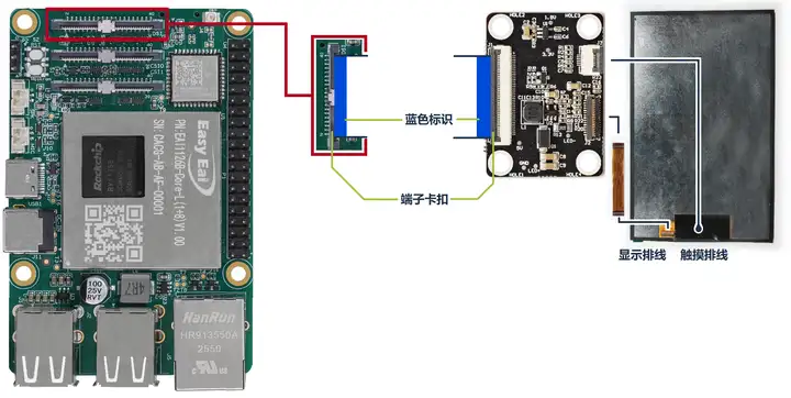

DSI接口【不支持】热插拔,并且会对电源功率会有一定要求,因此要使用DSI接口,首先必须要确认供电电源为DC12V-3A输入,否则会因为功率不足导致无法带起DSI屏幕。具体现象表现为:在uboot阶段不断地重启。
1.2 连接线材说明
反向线:两端的蓝色标识不在同一侧面。
同向线:两端的蓝色标识处于同一侧面。
开发板
1.3 硬件接口说明
开发板
* MIPI接口【不支持】热插拔,接线【必须】在断电时进行操作。
* 采用同向线连接屏幕与MIPI-DSI0接口。(注意:用错线会烧坏摄像头或者核心板,因此在接线时务必要小心。)
* 接线端子卡扣与FPC线的蓝色塑料标识必须位于同一侧。如下图所示。
开发板

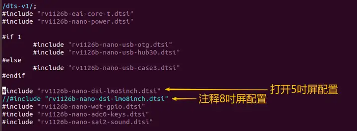

2. 驱动支持说明
由于默认固件MIPI-DSI支持8吋mipi显示屏,若需要系统支持其它尺寸或型号的显示屏,则需要修改内核镜像并替换。涉及如下几步操作。
2.1 升级到最新固件
固件的下载和具体烧录步骤,若不熟练,可查阅《固件烧录与更新》一文。
2.2 下载ubuntu系统SDK源码
ubuntu_sdk源码(主要是kernel源代码)的下载,可以参考《嵌入式底层开发/ubuntu系统SDK/源码获取》一文。
2.3 修改内核设备树
根据《嵌入式底层开发/ubuntu系统SDK/kernel》中的说明,用户按需构建和管理【内核源码开发仓库】。
并按照下图说明,修改【内核源码开发仓库】中的设备树文件:
开发板
EASY-EAI-PI2设备树入口:arch/arm64/boot/dts/rockchip/rv1126b-nano.dts
编译后,生成新的boot.img。
2.4 更新内核镜像
拷贝上一步生成出来的boot.img到固件的rockdev目录中,替换掉原来的boot.img,然后把boot.img烧录进开发板即可。
