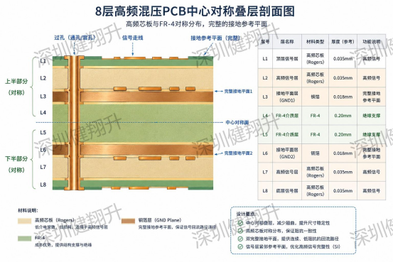

科学分区与器件摆放 :将PCB划分为数字区、模拟区、电源区和接口区,各区之间设置≥5mm的隔离带。晶振等高频干扰源必须远离ADC、传感器等敏感器件(间距≥8mm),且晶振外壳需良好接地,走线长度控制在≤10mm。
严控信号回流路径 :高频电流倾向于流经电感最小(而非电阻最小)的路径。关键高速信号下方必须预留连续的地平面,严禁跨越分割区;对于差分信号,需保持等长误差在±5mil内,并采用紧耦合方式以减小环路面积。
精细化电源去耦与滤波 :在DC-DC转换器的SW节点添加屏蔽铜箔可降低辐射峰值35%;每个芯片电源引脚旁应就近放置0.1μF去耦电容,并在电源入口端设计π型滤波电路,将共模电流衰减至-40dB以下。
规避制造端寄生参数陷阱 :设计时需充分考虑蚀刻因子对梯形走线阻抗的影响,避免锐角90度弯折改用45度倒角或圆弧过渡;同时减少不必要的过孔转换,必要时采用盲埋孔工艺以降低寄生电容和电感。
