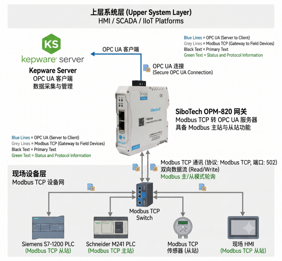

场景一:分布式就近采集,Kepware集中管理(大型厂区联网实践)
在很多大型制造企业中,全厂的数据采集往往面临地域广、设备分散的难题。比如__一个厂区拥有几十个车间,每个车间都有若干Modbus设备__。如果让Kepware 直接通过跨车间的长距离以太网或串口去轮询大量底层的Modbus设备,会面临巨大的网络延迟和通信超时风险。
OPM-820在边缘侧“消化”了底层高频轮询的压力,不仅节省了硬件铺设和施工布线成本,更重要的是让Kepware能够专注处理标准化、结构化的OPC UA数据,充分释放了 Kepware 的并发处理性能。
这样一来,企业只需__一台Kepware即可管理全网所有车间的数据__。这种分布式采集、集中式管理的模式,让整体网络架构变得清晰明了,不仅省去了高昂的布线和硬件成本,更让后期的系统维护和扩容变得轻松。
