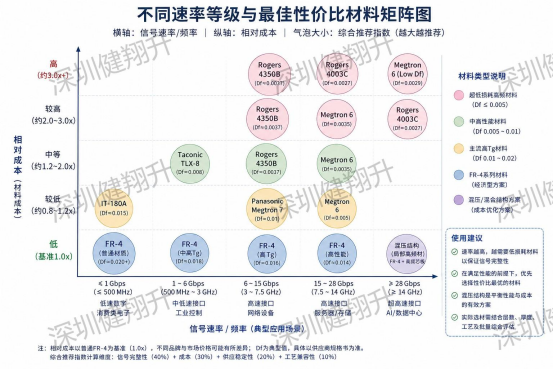

高频高速板材的核心参数与性价比逻辑
高频高速信号的传输质量直接受制于介电常数(Dk)和介质损耗因子(Df)。Dk决定了信号传播速度与阻抗匹配,而Df则直接决定了信号在介质中的能量衰减。在实际工程中,评估一种材料的“性价比”,必须将其置于具体的工作频率和数据速率下考量。例如,对于112G PAM4超高速长距背板或800G交换机,每0.0001的Df降低都至关重要,此时必须选用超低损耗材料;而在10-28G速率区间,若盲目追求顶级材料,则会造成严重的性能过剩与成本浪费。因此,真正的性价比是“刚好满足设计余量”的最优解。
常见误区与主流材料数据对比
许多工程师在选材时容易陷入“唯Df论”的误区,忽略了材料的加工难度、批次一致性以及铜箔表面粗糙度带来的隐性成本。标准FR-4虽然廉价,但其高达0.020的Df值使其完全无法胜任高频场景;而纯PTFE材料虽具备极致的低损耗,却面临高昂的成本和复杂的层压工艺挑战。
维度普通行业标准/常规认知权威标准/健翔升科技工程实践
核心选材指标仅关注Dk/Df绝对值综合考量Df、CTE匹配度及铜箔粗糙度
高速背板(>56G)盲目追求最贵进口料精准匹配Megtron系列/TU-872 SLK等高性价比方案
射频混合板(5G/雷达)选用难加工的纯PTFE采用RO4350B LoPro兼顾高频稳定与量产良率
品质验证体系依赖供应商出厂报告依托IATF16949车规级标准进行全流程一致性管控
