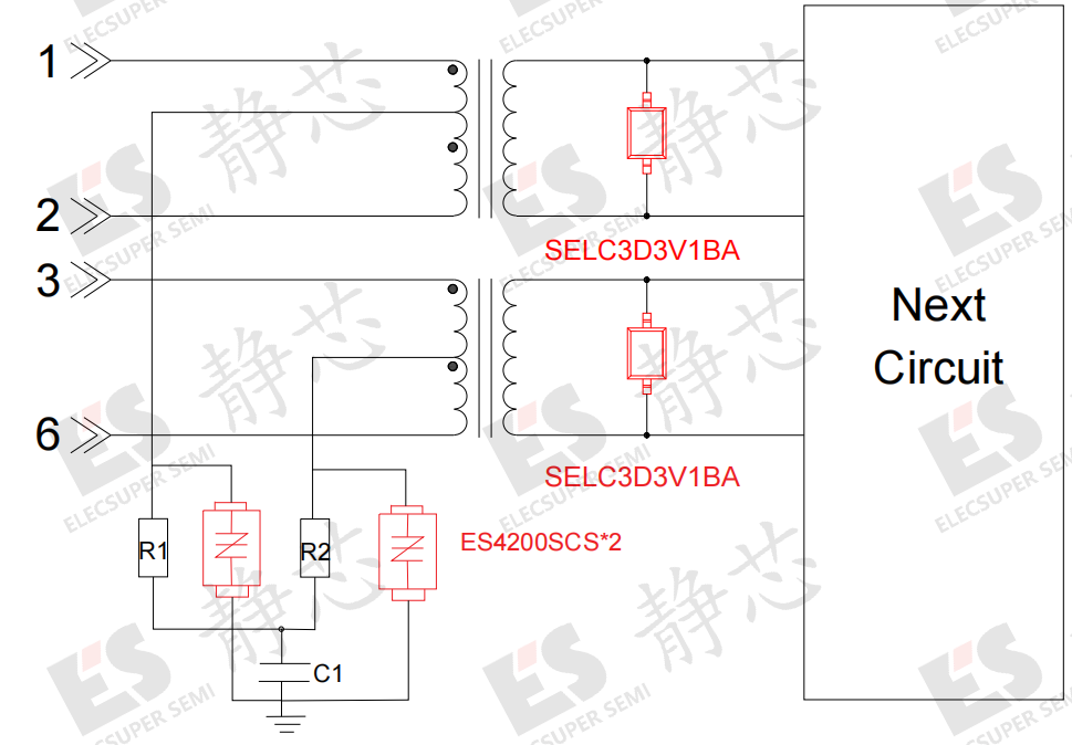

图1 100M以太网应用示例
我们为100M以太网提供了两种不同的防护器件,专为保护该接口的高速差分线路而设计,型号分别为SELC3D3V1BA和ES4200SCS。SELC3D3V1BA为一款超低电容瞬态电压抑制器阵列,其工作电压为 3.3V,符合IEC61000-4-2 4级ESD防护规范和IEC 61000-4-5 3级雷击浪涌防护规范,在 ±15kV空气放电、 ±15kV接触放电和2kV浪涌电压下提供瞬变保护。ES4200SCS是一款半导体放电管TSS,该器件的工作电压为400V,通常用于帮助保护敏感的电信设备,如通信线路信号线路和数据传输线路免受由雷电和设备切换操作引起的瞬变浪涌电压的损坏。

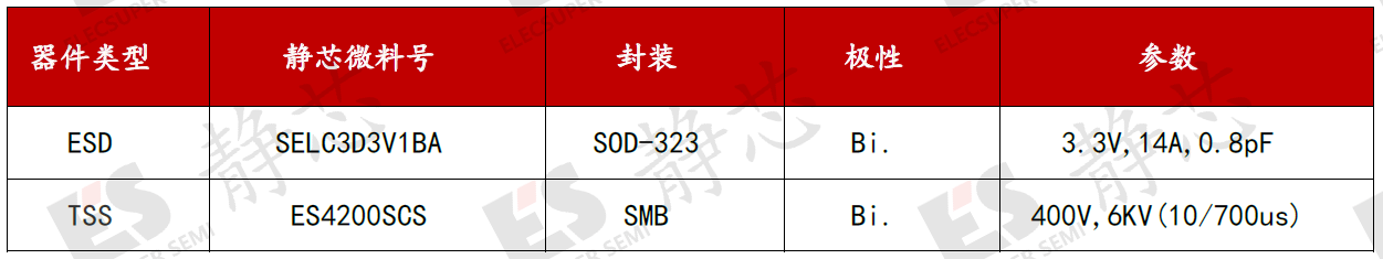

表1 100M以太网口可用物料汇总

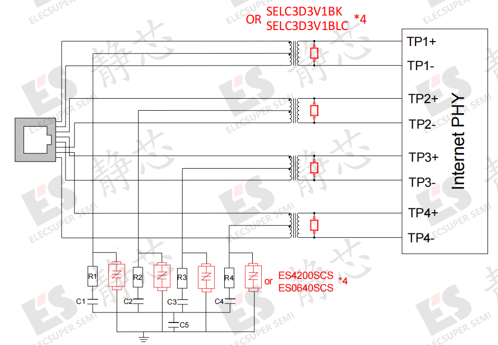

2.1000M以太网
ESD
图2 1000M以太网应用示例

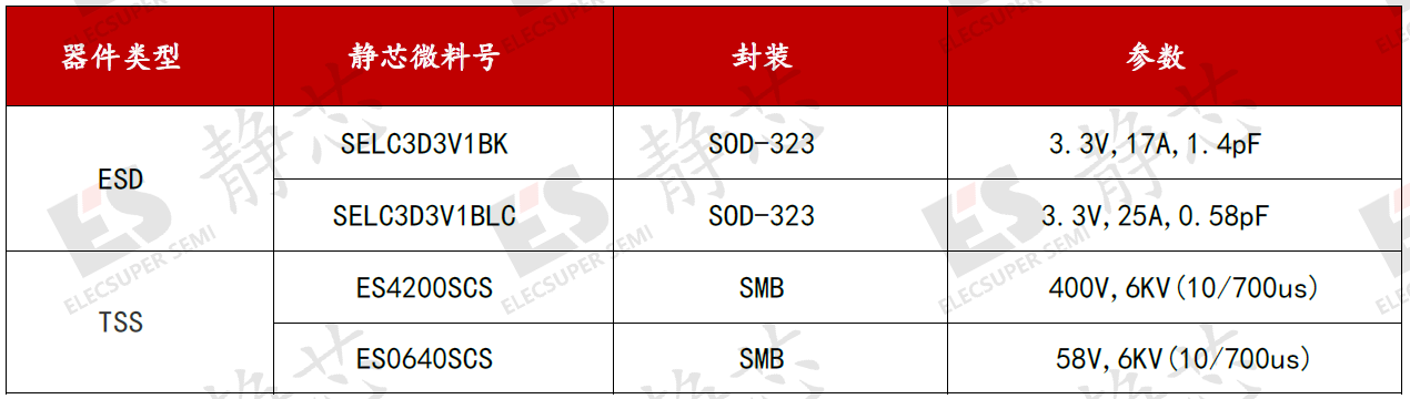

在100M以太网的防护基础上,1000M以太网添加了一款可供选择的TSS器件ES0640SCS,该器件的工作电压为58V。可根据不同使用场景和电压需求选择不同的TSS防护器件。SELC3D3V1BK和SELC3D3V1BLC均可用于保护以太网口的差分数据线,两个ESD器件的工作电压均为3.3V,客户可根据电路板的实际情况和器件成本进行选择。

表2 1000M以太网口可用物料汇总

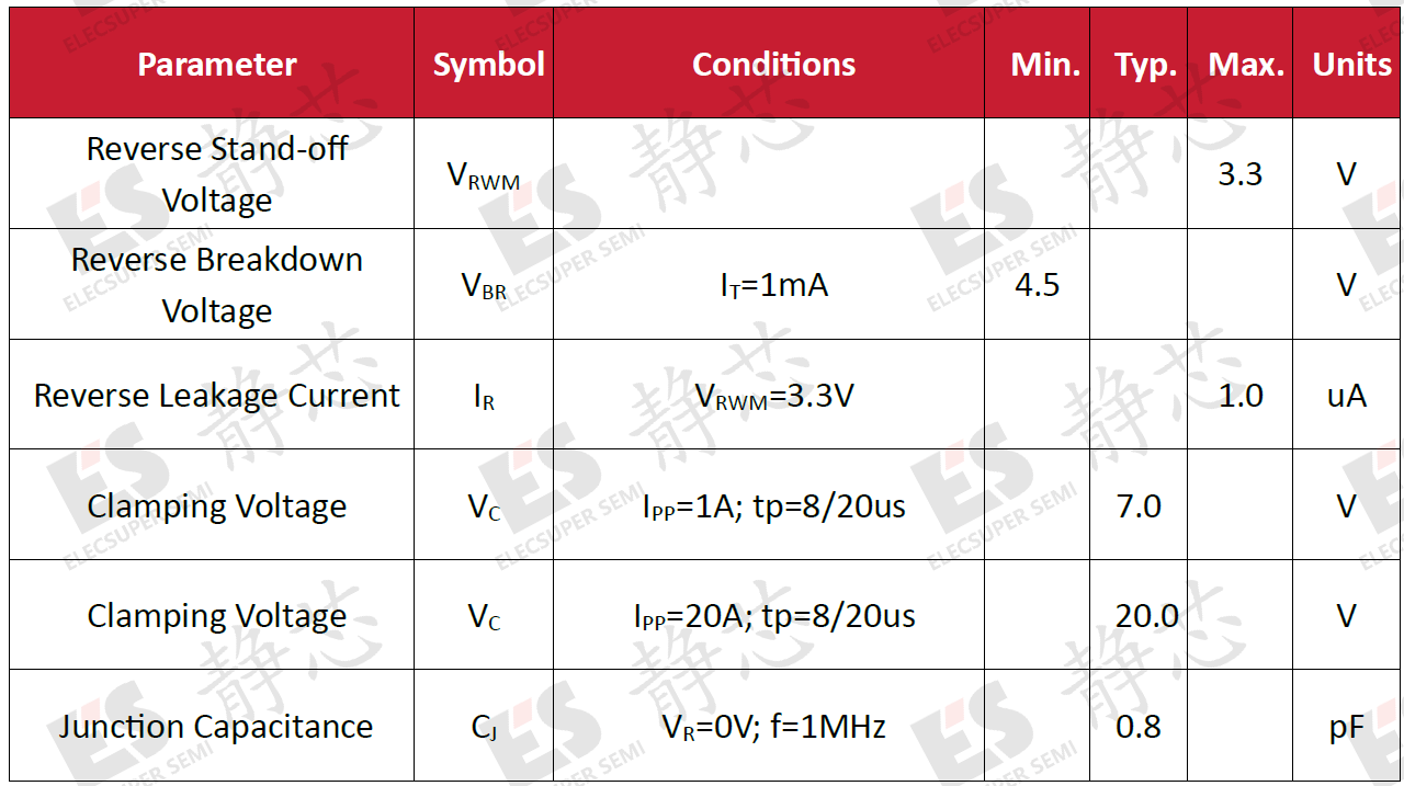

表3 SELC3D3V1BA电气特性表

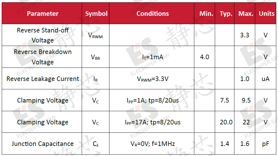

表4 SELC3D3V1BK电气特性表

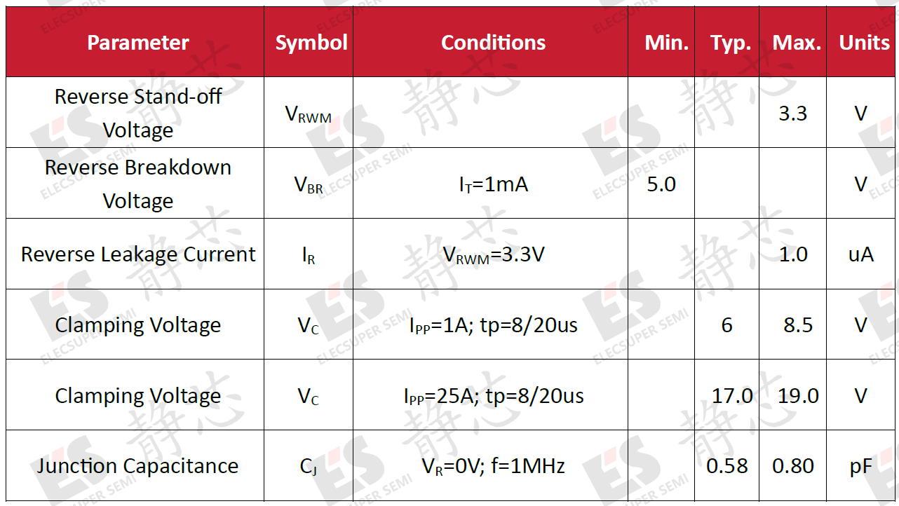

表5 SELC3D3V1BLC电气特性表

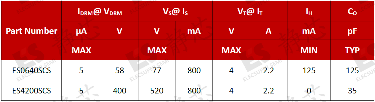

表6 ES4200SCS和ES0640SCS电气特性表
