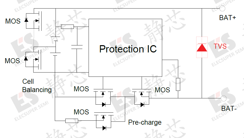

图1 BMS应用示例

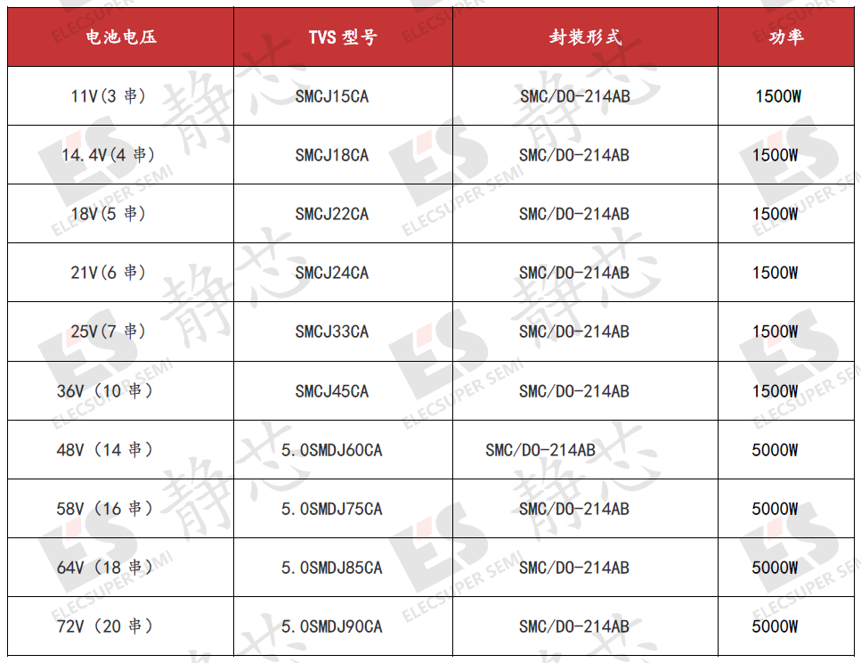

BMS充放电回路中的MOS 管在开关瞬间电流的突变而产生漏极尖峰电压,进而损坏 MOS 管,功率管开关速度越快,产生的过电压也就越高。为了防止器件损坏,会在电源两端增加大功率TVS二极管。根据BMS中电池电压的不同,我们推荐不同型号的TVS产品,客户可根据实际情况进行选择。
静电保护
表1 BMS可用物料汇总

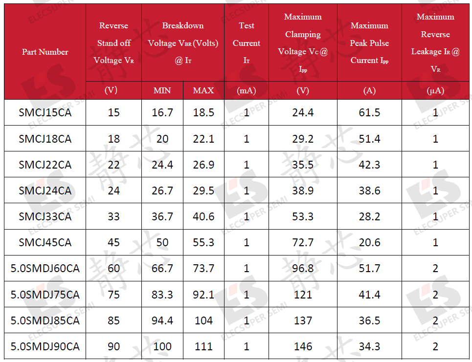

电气特性表(TA=25℃)
静电保护
表2 BMS可用物料电气特性表
