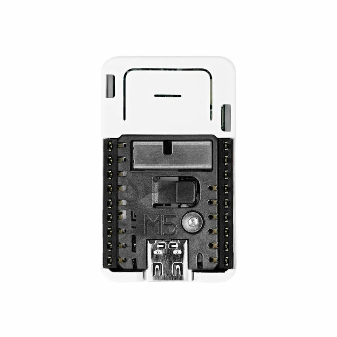

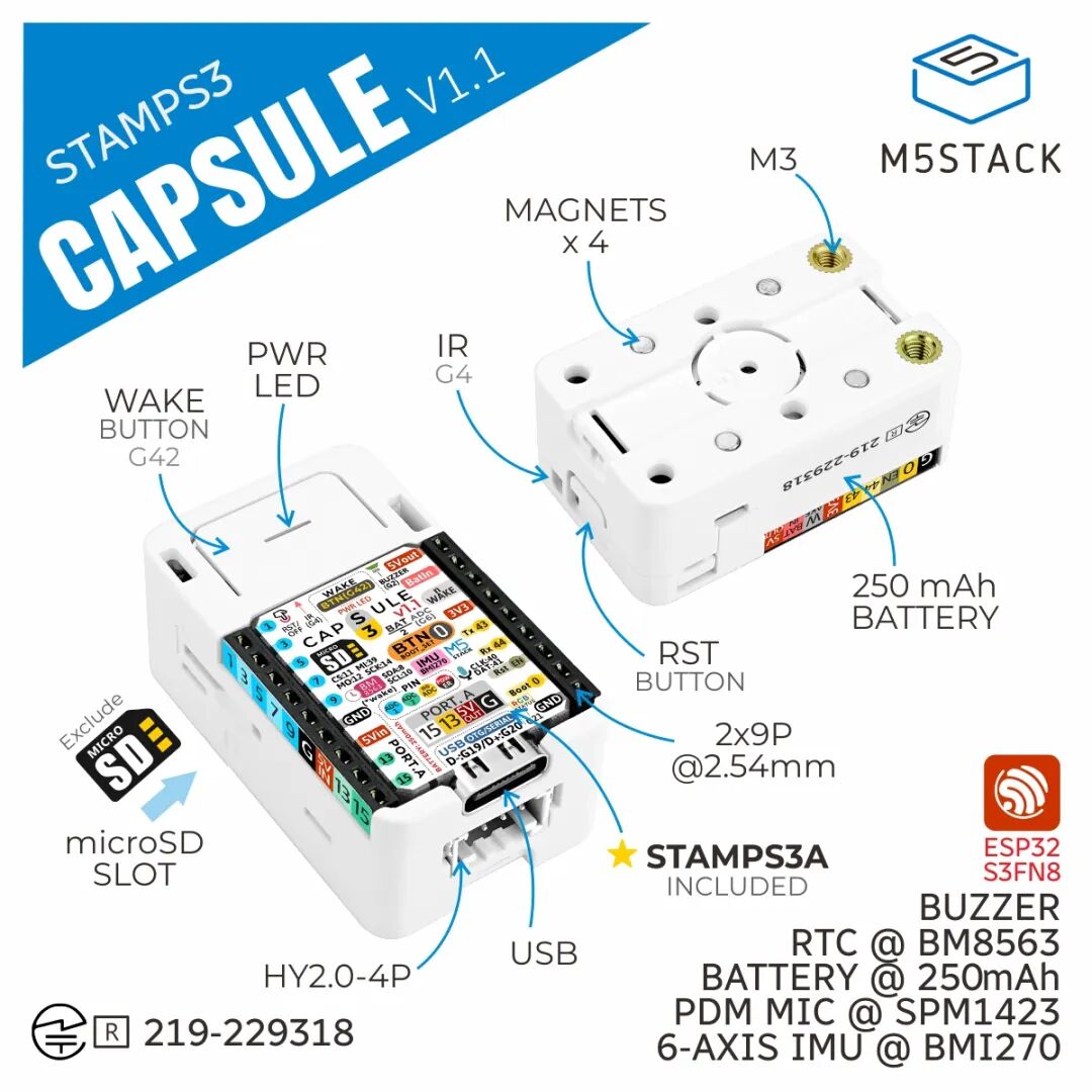

Capsule v1.1集成传感采集、电源供电、数据存储与主控驱动等一体化功能,搭载高性能 BMI270 IMU 惯性测量单元,可实现精准运动轨迹追踪与姿态管控;内置 SPM1423 麦克风,支持音频录制、声音识别及语音唤醒功能,搭配红外传感器可实现遥控操控。
供电配置内置 250mAh 锂电池,同时支持外接扩容电池,充分保障设备长时间稳定运行;板载 microSD 卡槽,可灵活拓展存储空间,满足数据日志记录与媒体文件存储需求。
搭载 RTC8563 实时时钟模块,可精准提供时间日期信息,还支持定时唤醒,有效实现设备低功耗运行。 设备集成蜂鸣器用于语音提示与状态反馈,预留 Proto 排母拓展接口,可自由对接各类自定义传感器与功能拓展板,适配多样化项目开发需求。

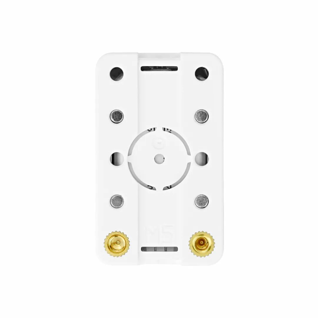

机身内置四颗强磁铁与两处 M3 螺丝固定孔,支持磁吸摆放与螺丝安装,大幅拓宽使用场景。

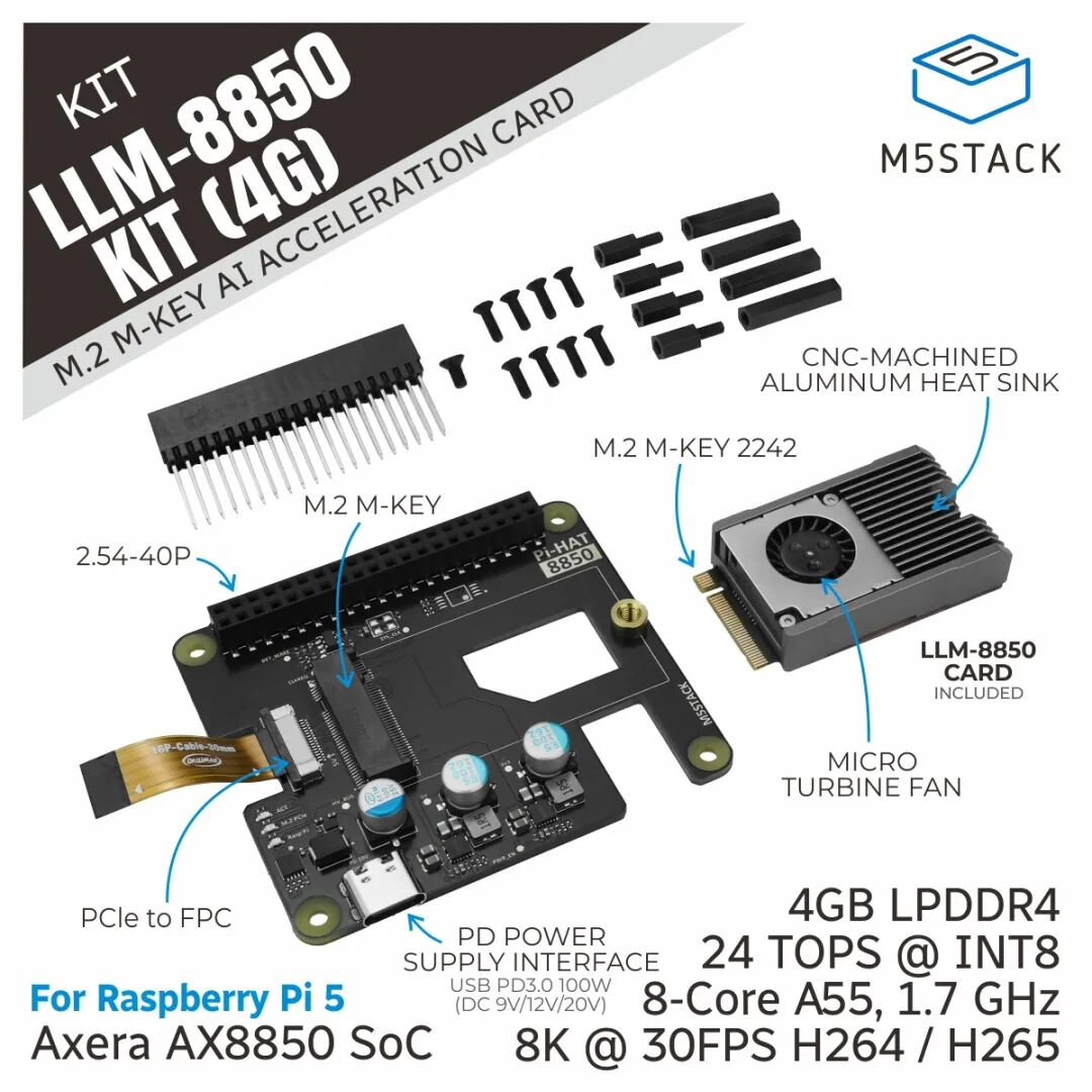

LLM-8850 Kit (4G)
LLM-8850 Kit 是一款面向边缘 AI 与嵌入式计算场景的高性能 AI 加速卡套件,由 LLM-8850 Card AI 加速卡与 LLM-8850 PiHat 转接板组成。
AI

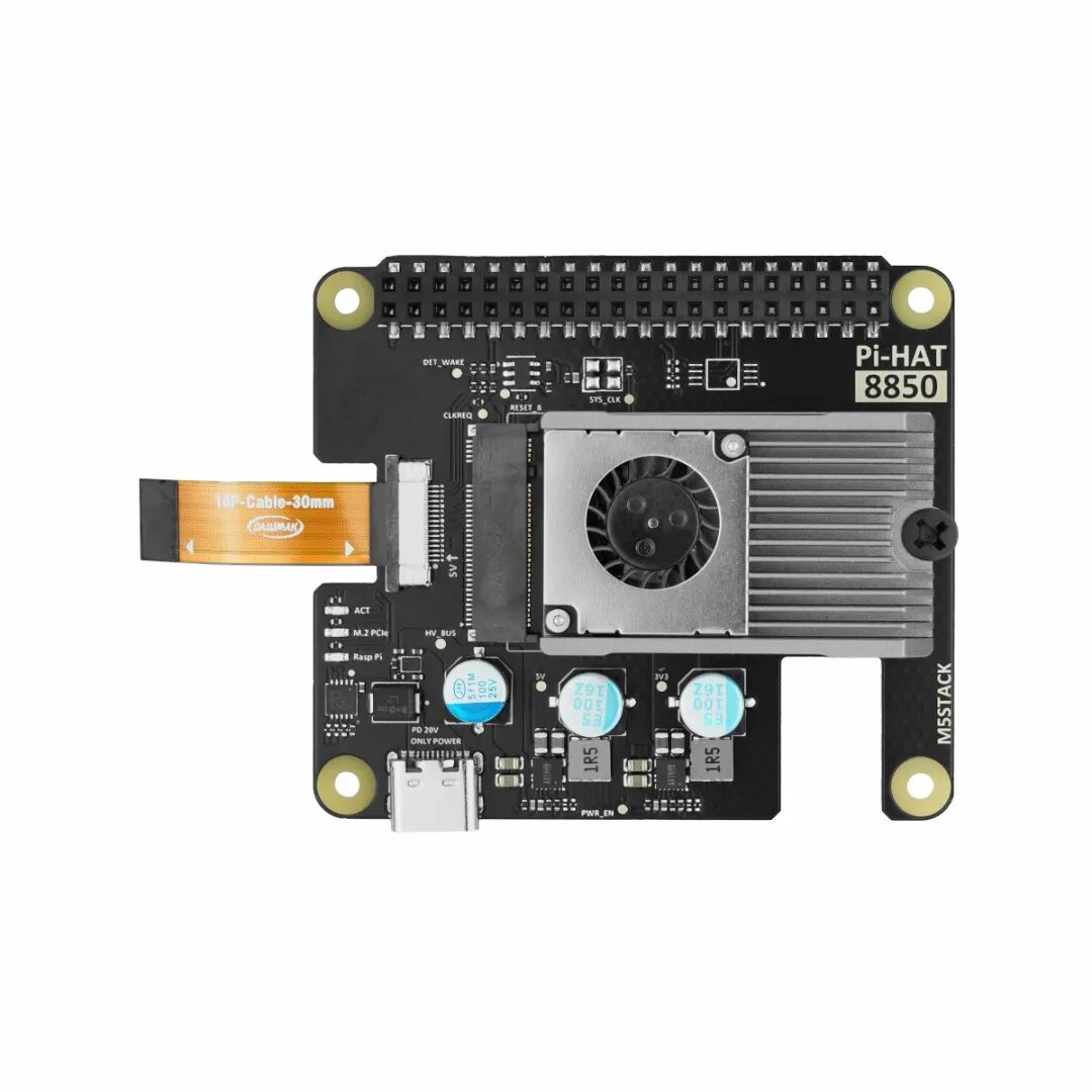

核心加速卡 LLM-8850 Card 基于 Axera AX8850 SoC,采用 M.2 M-Key 2242 规格,在袖珍体积下即可提供高达 24 TOPS @ INT8 的算力,能够高效扩展多模态大模型推理与视频分析等 AI 应用能力。
卡片集成微型涡轮风扇 + 铝合金 CNC 鳍片 的主动散热系统,由板载 EC 按照温度 - 电流曲线进行智能调速,即使在长期满载运行或密闭机壳环境中,也能保持低温稳态,避免性能因热衰减而下降。

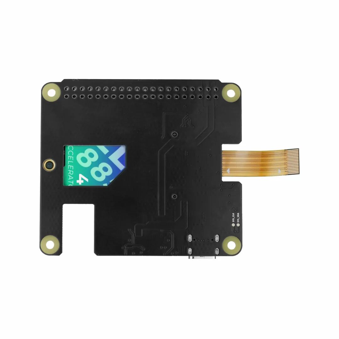

配套的 LLM-8850 PiHat 转接板提供 2.54-40P 总线与 USB Type-C PD 供电接口,并通过 PCIe 扩展 PFC 转接座与 Raspberry Pi 5 连接,使树莓派平台能够轻松整合高算力 AI 加速能力,快速构建紧凑、高效的边缘智能系统。

超紧凑形态:
M.2 M-Key 2242 尺寸
高算力 NPU:
24 TOPS @ INT8,八核 Cortex‑A55 1.7 GHz CPU
智能散热 / 供电:
板载涡轮风扇 + CNC 铝合金一体化散热器,EC 监控温‑流‑转速闭环
硬件视频引擎:
8 K @ 30 fps H.264/H.265 编码,8 K @ 30 fps 解码,支持 16 路 1080P 并行解码
安全启动 & 加密:
AES / DES / 3DES / SHA‑256 硬件安全模块
原生 AXCL:
CNN、Transformer、CLIP、Whisper、Llama3.2、Qwen3、InternVL3 等全栈模型一键运行,支持 H.264/H.265 同编同解转码
内存规格:
4GB 64‑bit LPDDR4x,4266 Mbps (2+2)
USB Type-C 接口 PD 供电:
USB PD3.0 100W 协议
DC 24V 过压保护
供电能力要求 > 9V@3A (27W)
