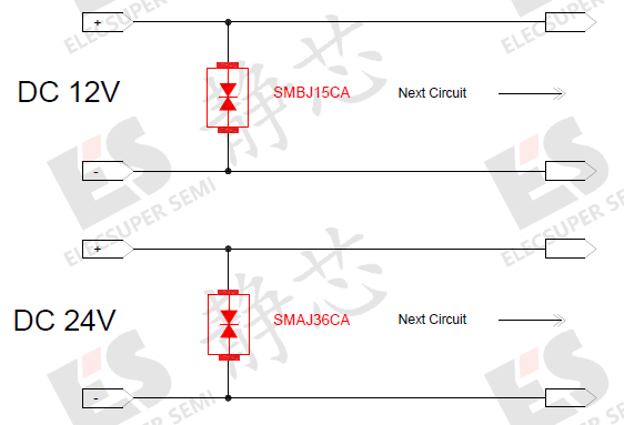

图1 直流电源端口应用示例
12V直流DC电源端口我们推荐SMBJ15CA型号的大功率TVS,其功率可达600W,最大钳位电压24.4V,IPP为24.6A,满足IEC 61000‐4‐2 Level4(接触放电±8kV,空气放电±15kV)及IEC 61000-4-5 Level 1雷击浪涌防护需求。
24V直流DC电源端口我们推荐SMAJ36CA型号的大功率TVS,其功率可达400W,最大钳位电压58.1V,IPP为6.9A,满足IEC 61000‐4‐2 Level4(接触放电±8kV,空气放电±15kV)及IEC 61000-4-5 Level 1雷击浪涌防护需求。

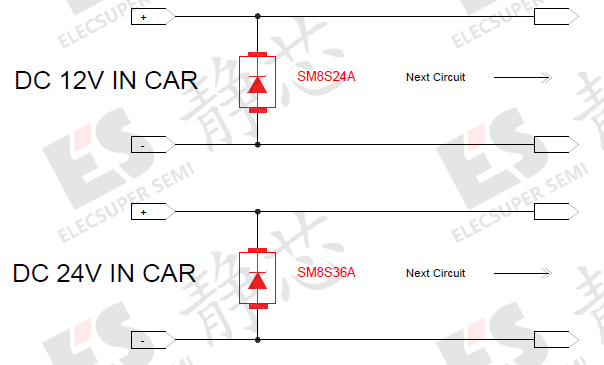

图2 车载直流电源端口应用示例
对于汽车电路中的12V直流DC电源端,我们推荐选用一颗汽车级TVS二极管SM8S24A,双向贴片、通过AEC-Q101认证、峰值脉冲功率6600W、最大钳位电压38.9V、峰值脉冲电流170A,DO-218封装。
对于汽车电路中的24V直流DC电源端,我们推荐选用一颗汽车级TVS二极管SM8S36A,双向贴片、通过AEC-Q101认证、峰值脉冲功率6600W、最大钳位电压58.1V、峰值脉冲电流110A,DO-218封装。
这两款TVS管非常适合汽车DC供电系统抛负载防护,是成熟、稳定、高可靠性的汽车品质TVS管。

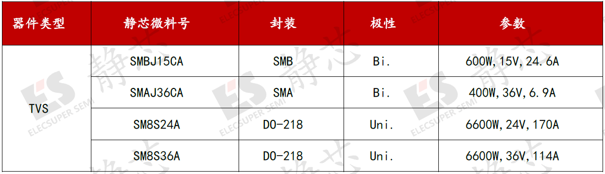

表1 直流电源端口可用物料汇总

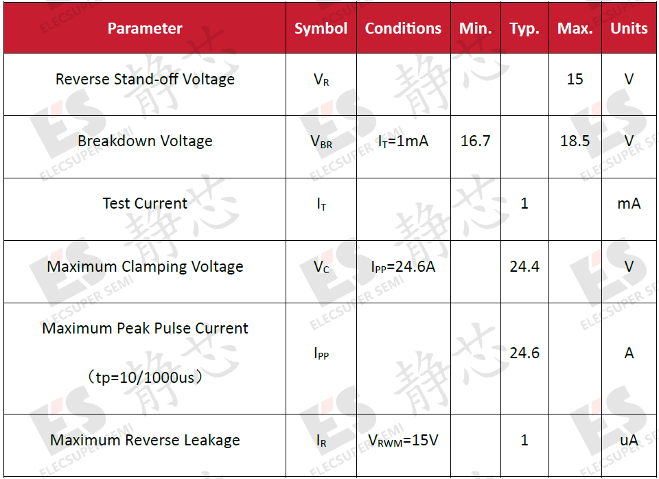

表2 SMBJ15CA电气特性表

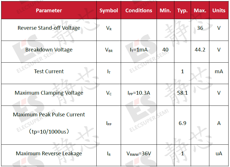

表3 SMAJ36CA电气特性表

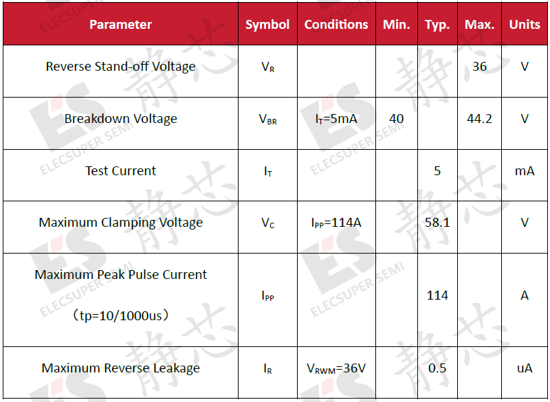

表5 SM8S36A电气特性表
