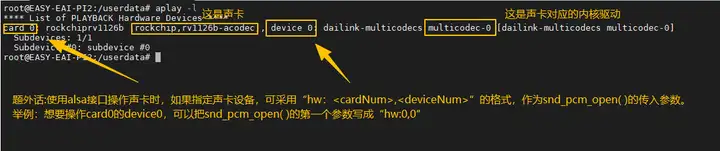

EASY-EAI-PI2仅有一块由RV1126B主控输出的声卡。
通过串口调试ssh调试,可以进入开发板终端。执行aplay命令查看声卡相关的详细信息,如下所示。
aplay -l

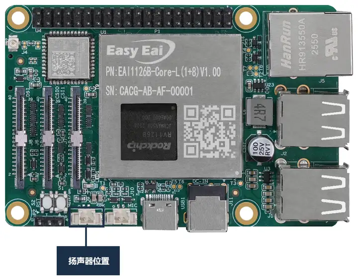

1.1 硬件接口
硬件接口位置如下所示。
