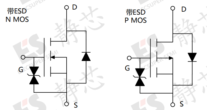

为什么栅源间需要集成ESD?
MOS管栅氧化层极薄且介电强度有限,而外部环境中的静电放电(ESD)可能在微秒级时间内产生高达数千伏的电压脉冲。如果不加保护,该脉冲会直接击穿栅氧化层,造成器件永久性失效。过度依赖外围分立保护,又会增加系统成本和寄生参数。唯一合理且高效的方案,就是将ESD保护电路直接集成在同一颗芯片内部。内部集成的ESD器件能在ESD事件发生时迅速开启,为静电电荷提供低阻抗泄放路径,将栅极电压钳位在安全范围内,从而避免氧化层损坏。这种片上集成方式不仅节省PCB面积、降低寄生参数,还能实现更快的响应速度,是保障MOS管可靠性与量产良率的关键设计。
MOSMOS
图1 集成ESD MOS管示意图

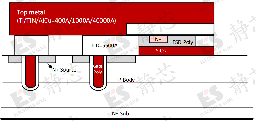

图2 传统集成ESD MOS管剖面结构图

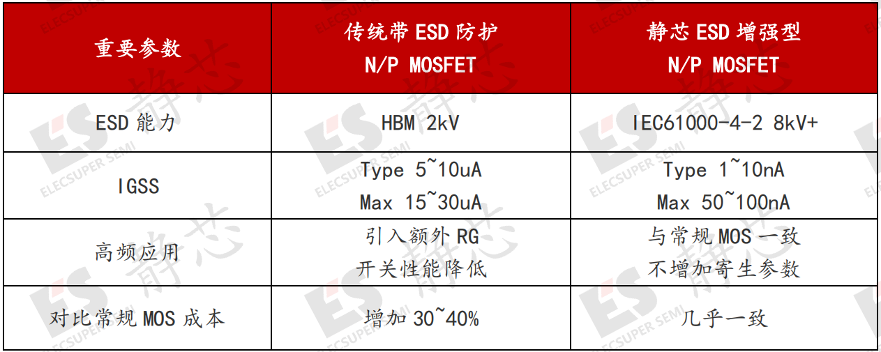

ESD增强型MOS和传统集成ESD MOS有什么区别?
比起传统MOS管,集成ESD保护的MOS管可以显著提高栅极的可靠性与鲁棒性,优化性能与节约成本。传统带 ESD MOS 管的HBM防护能力通常在 2kV 左右,栅极漏电流IGSS在 5-30uA 左右,且集成ESD功能多由栅极集成串联多晶电阻的方式来解决ESD问题,会造成MOS 管开关时间变长,高频领域应用受限等问题。同时由于传统集成 ESD MOSFET工艺复杂,一般情况会比不带 ESD MOSFET 价格高30%-40%。
湖南静芯的增强 ESD 型 MOSFET 系列,人体模型(HBM)防护能大于±8kV,IEC61000-4-2 Contact 标准防护能力大于±6kV,栅极漏电流 IGSS 典型值为 1~10nA(MAX<100nA),栅极电阻与传统不带ESD MOS 管一致,对 MOS 管的栅极性能基本没有影响,抗静电能力领先市面上传统集成ESD MOSFET很多,且不影响高频领域的使用。湖南静芯提出的创新工艺使公司增强 ESD 型 MOSFET系列成本与常规不带 ESD MOS 成本非常接近,为客户提供了高性价、高静电能力的 MOSFET新选择。
MOSMOS
表1 传统带ESD防护MOS与静芯ESD增强型MOS对比

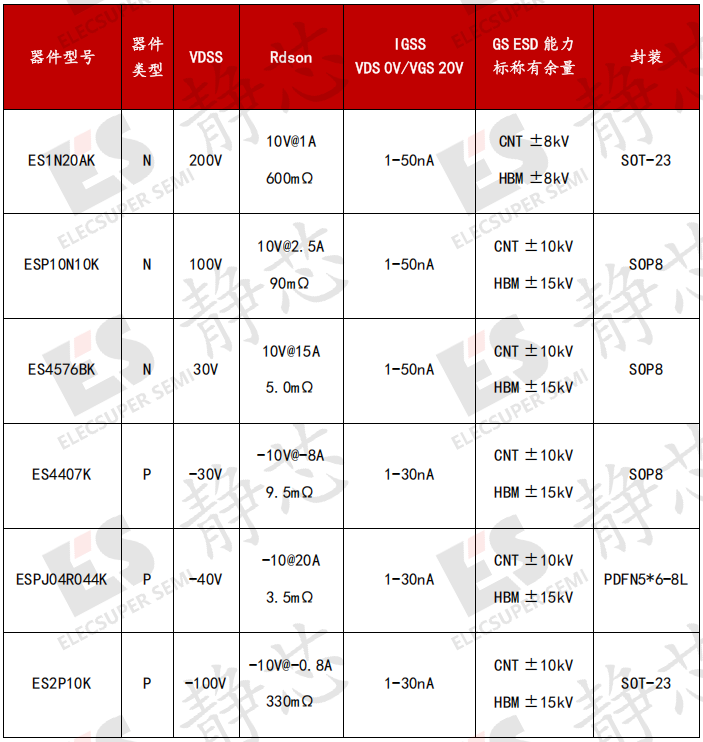

表2 湖南静芯ESD增强型MOS推荐型号
