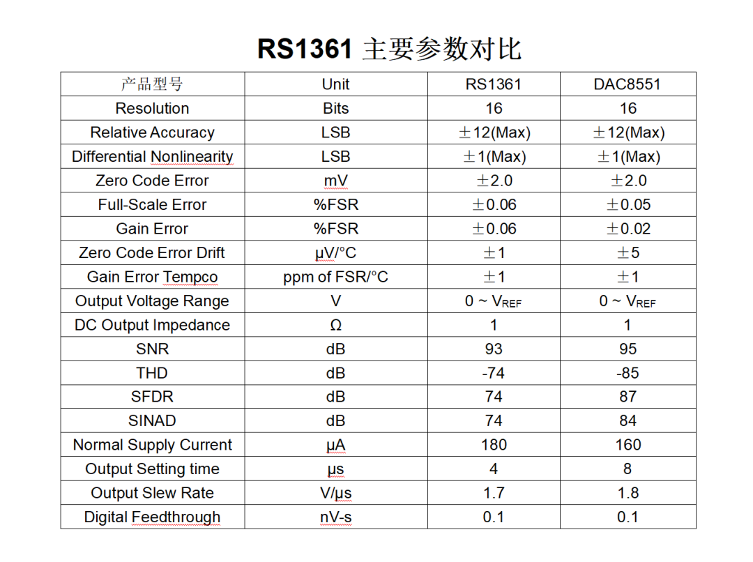

RS1361采用电阻串(Resistor String )架构设计,参考DAC8551的参数指标,在平衡工艺和实际应用需求的基础上,实现了良好的交直流特性。

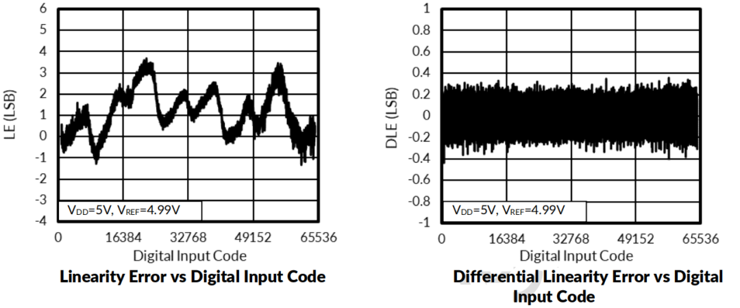

部分参数曲线如下:
电压输出

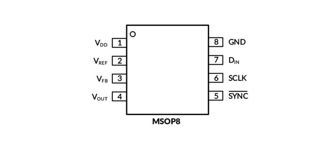

RS1361封装和管脚定义
RS1361提供标准MSOP8封装,管脚定义完全兼容DAC8551,欢迎各界工程师朋友到官网申请样品评测。
