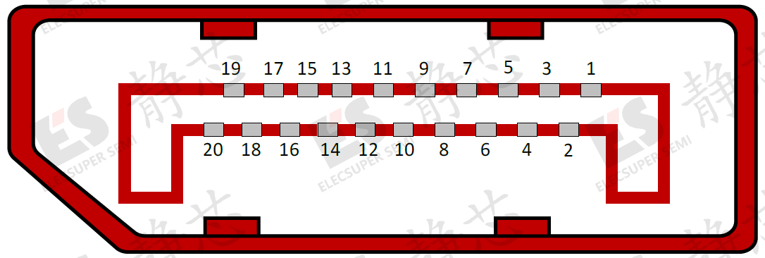

DP 2.0接口引脚配置
DP接口
图1 DP 2.0接口引脚配置

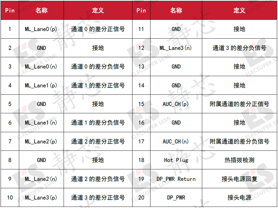

DP接口
表1 DP 2.0接口引脚配置

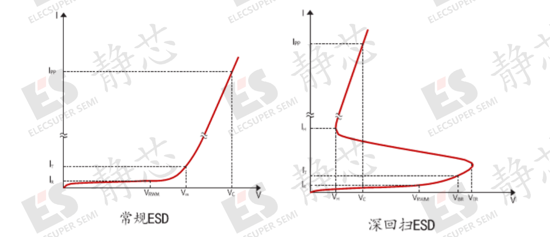

深回扫型ESD介绍
深回扫型ESD防护器件具有超小封装体积、超低钳位电压、超低结电容特性,相比常规工艺ESD器件防护效果更优,且不影响信号完整性,可更有效保护USB端口免受瞬态过电压的影响,为相关电子产品设备加固防护,提升消费者使用体验。
常规型ESD的电压会随着IPP(峰值脉冲电流)的增加而等比例增加,呈现出一个较为线性的增长趋势。而深回扫型ESD器件在当电压达到VT(触发电压)后会瞬间将两端电压拉低,进入一个小于工作电压VRWM的较低电压VHOLD,之后随着电流的增加电压逐渐增大。
其相较于常规ESD器件的优点有:
  1. 更低的钳位电压:在相同的IPP下,带回扫ESD的VC(钳位电压)比常规ESD器件低30%以上。
  2. 更低的漏电流:这类ESD器件具有更低的漏电流,有助于降低设备的功耗,实现更节能的设计。
  3. 更广的应用范围:带回扫ESD的优异性能使其适用于更深的领域,如低压移动电子设备、汽车电子、工业控制等对ESD保护要求较高的场合。
DP接口
图2 ESD特性曲线图对比
通过对比常规ESD和带回扫ESD的特性曲线图及其优点,可以看出带回扫ESD在ESD保护方面具有更出色的性能和应用前景。

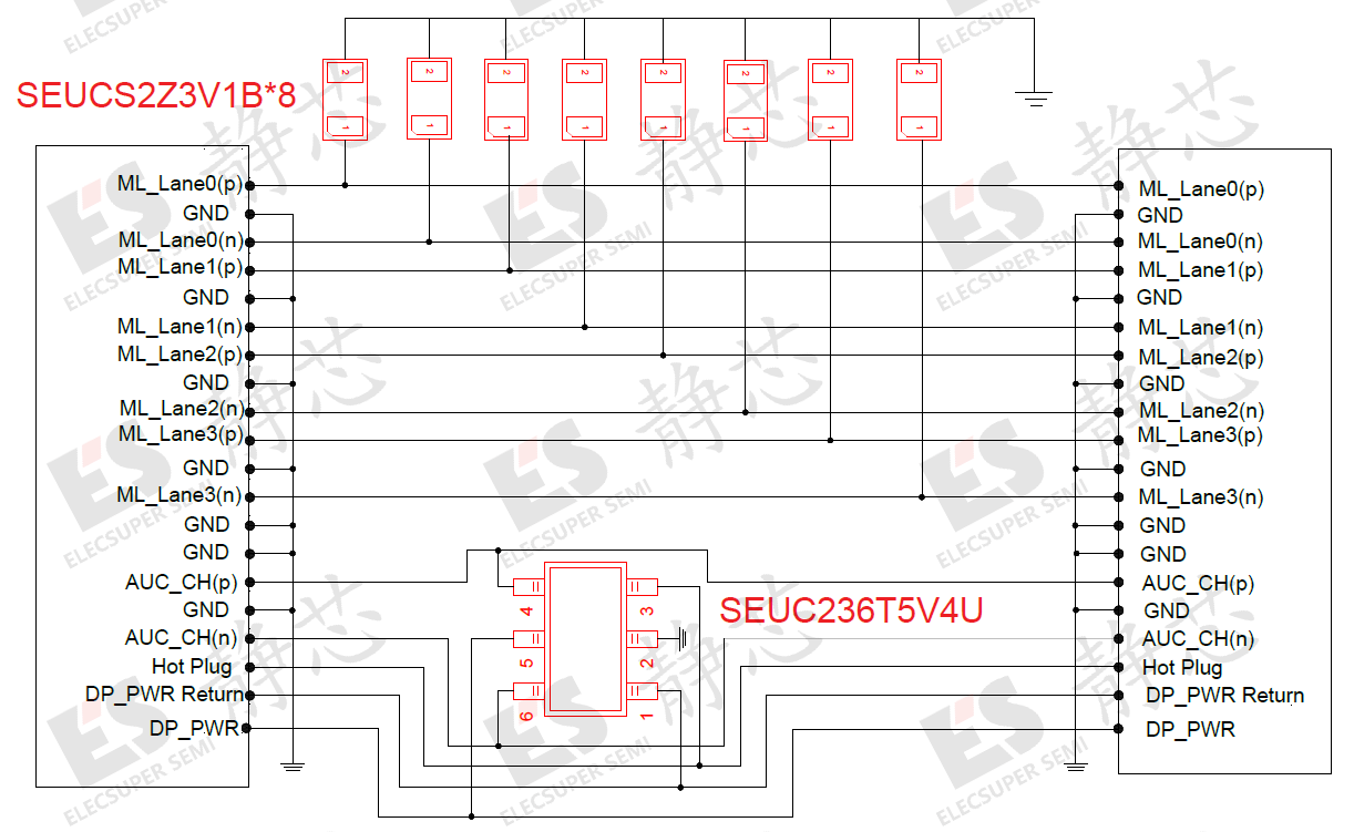

图3 DP 2.0接口应用示例

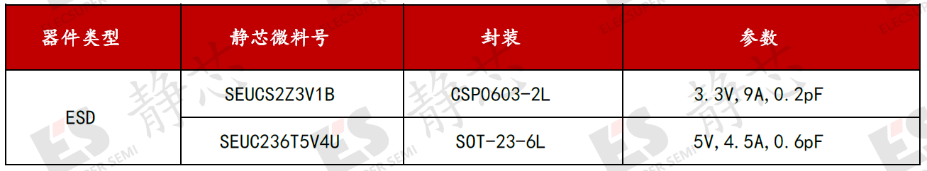

我们为DP接口提供了两种ESD静电防护器件,专为保护该接口的高速差分线路而设计,型号分别为SEUCS2Z3V1B和SEUC236T5V4U。分立器件减少了生产成本,集成式器件的流通式封装设计简化了 PCB 布局,减少布线过程中的不连续性,促进了信号完整性和系统稳定性的提升。

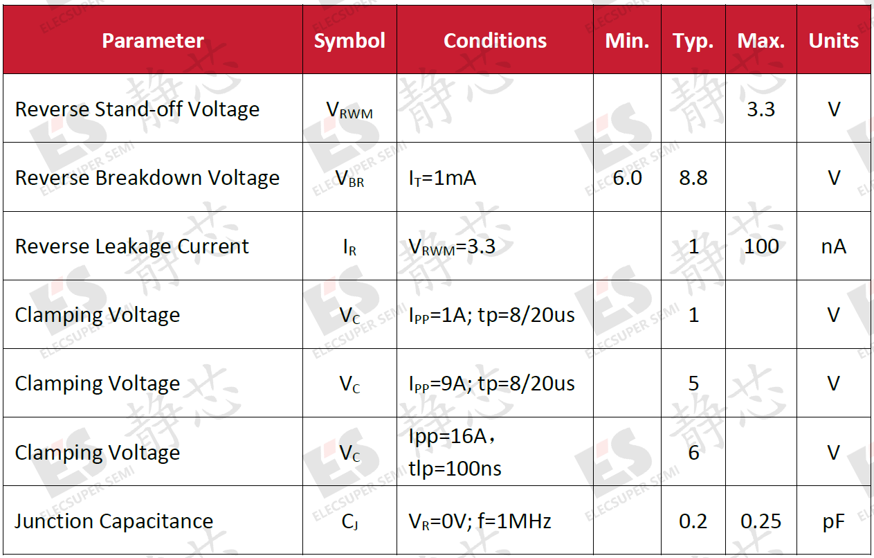

其中SEUCS2Z3V1B为回扫型ESD保护器件,结电容仅有0.2pF,可对单路高速数据线进行静电防护,可以使用八个SEUCS2Z3V1B来保护四对Lane通道。它的工作电压为 3.3 V,钳位电压为仅为5V,符合IEC 61000-4-2 (ESD) 规范,在 ±15kV(空气)和 ±15kV(接触)下提供瞬变保护。

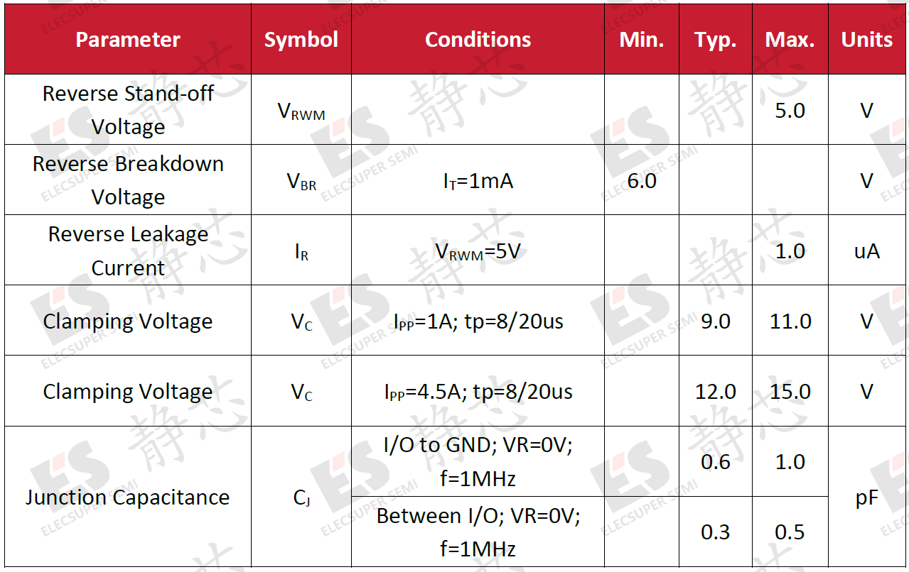

低速差分通道和热插拔通道的防护采用了集成多路ESD静电二极管SEUC236T5V4U,可同时保护DP接口的五个引脚免受静电放电(ESD)和低等级浪涌事件的冲击与干扰。它的工作电压为 5 V,结电容仅有0.6pF,符合IEC 61000-4-2 (ESD) 规范,在 ±17kV(空气)和 ±12kV(接触)下提供瞬变保护。
DP接口
表2 DP 2.0接口可用物料汇总

电气特性表
At TA = 25℃ unless otherwise noted
DP接口
表3 SEUCS2Z3V1B电气特性表
DP接口
表4 SEUC236T5V4U电气特性表
