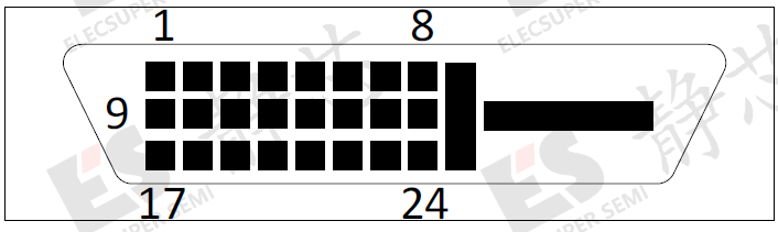

DVI是基于TMDS(Transition Minimized Differential Signaling)转换最小差分信号技术来传输数字信号,TMDS运用先进的编码算法把8bit数据(R、G、B中的每路基色信号)通过最小转换编码为10bit数据(包含行场同步信息、时钟信息、数据DE、纠错等),经过DC平衡后,采用差分信号传输数据,它和LVDS(低电压差分信号)、TTL(通过镜头)相比有较好的电磁兼容性能,可以用低成本的专用电缆实现长距离、高质量的数字信号传输。DVI接口主要分为3种类型: DVI-A,DVI-D,DVI-I。
DVI-D(DVI-Digital)接口,是纯数字接口,不兼容模拟信号;DVI-D有18个或24个数字插孔+ 1个扁形插孔。
ESD保护
图1 DVI-D接口引脚配置

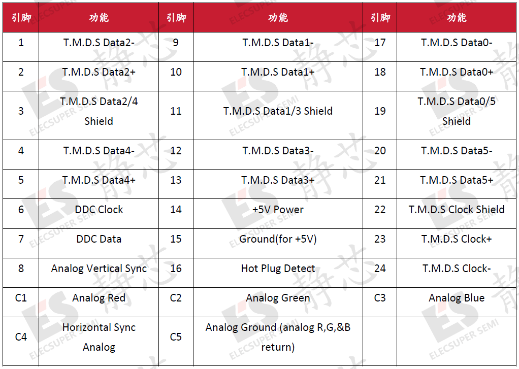

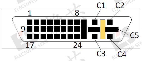

DVI-I(DVI-Integrated)接口,兼容DVI-I和DVI-D两种插头,兼容数字和模拟信号,有18个或24个数字插孔+5个模拟信号的插孔。目前,显卡一般采用DVI-I接口,其通过转换接头,可以连接到普通的VGA接口。通常,显示器带两个DVI接口,或者DVI、VGA接口各一个。
ESD保护
图2 DVI-I接口引脚配置

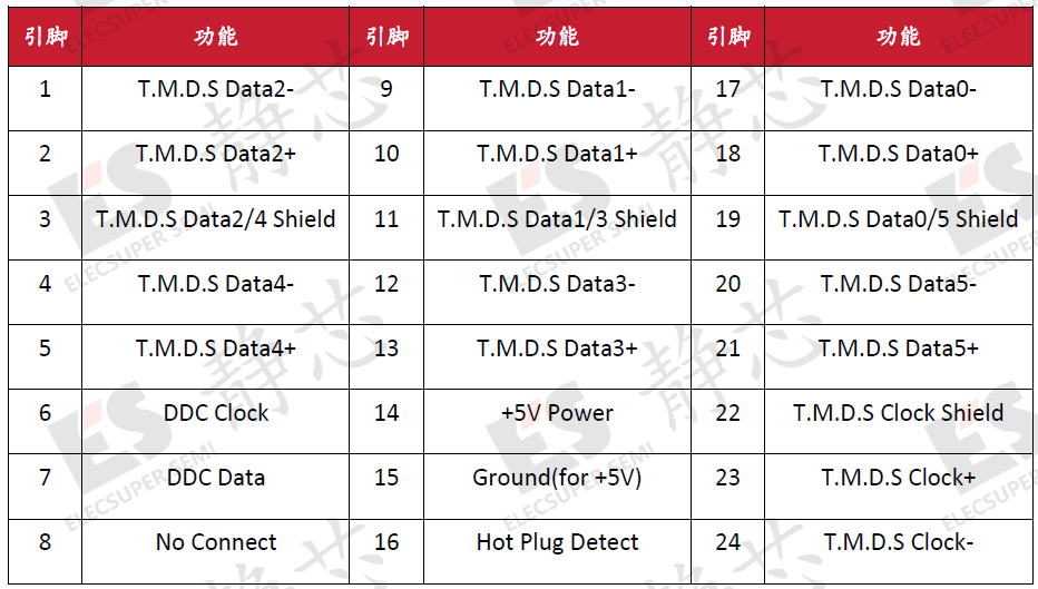

ESD保护
表2 DVI-I接口引脚配置

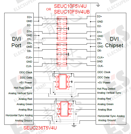

应用方案
ESD保护
图3 DVI接口应用示例

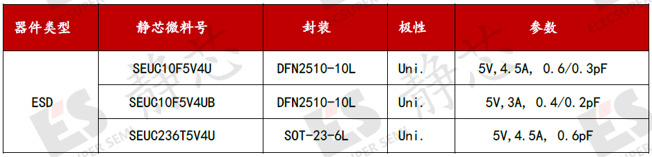

我们以双通道DVI-I接口为例,推荐两款电气特性相似的十引脚集成式ESD防护器件,专为保护该接口的高速差分线路而设计,可同时保护四条差分数据线,型号分别为SEUC10F5V4U和SEUC10F5V4UB。集成式器件的流通式封装设计简化了 PCB 布局,减少布线过程中的不连续性,促进了信号完整性和系统稳定性的提升。两款器件的工作电压为 5 V,钳位电压为12V,符合IEC 61000-4-2 (ESD) 规范,可在±15kV(空气)和 ±8kV(接触)下提供瞬变保护。SEUC10F5V4UB的电容较低,客户可根据线路实际情况进行选择。
其他通道的防护采用了集成多路ESD静电二极管SEUC236T5V4U,可同时保护的五个引脚免受静电放电(ESD)和低等级浪涌事件的冲击与干扰。它的工作电压为 5 V,结电容仅有0.6pF,符合IEC 61000-4-2 (ESD) 规范,在 ±17kV(空气)和 ±12kV(接触)下提供瞬变保护。
ESD保护
表3 DVI接口可用物料汇总

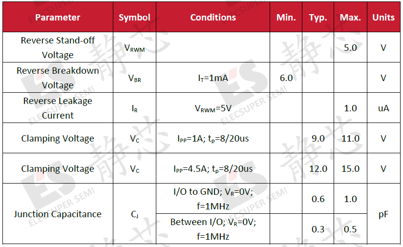

电气特性表
At TA = 25℃ unless otherwise noted
ESD保护
表4 SEUC10F5V4U电气特性表

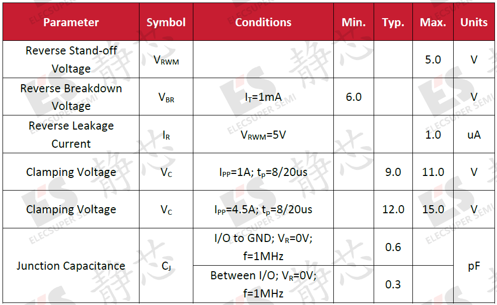

ESD保护
表5 SEUC10F5V4UB电气特性表

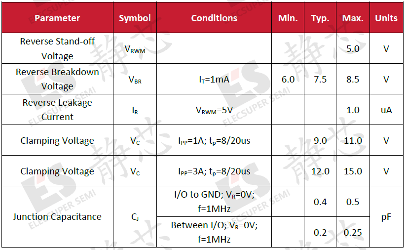

ESD保护
表6 SEUC236T5V4U电气特性表
