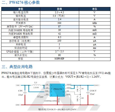

在便携式电子设备、锂电池供电系统中,如何将单节锂电池3.7V电压高效升压至5V是一个核心设计需求。PW6276是平芯微半导体推出的一款高效率同步整流升压DC-DC转换器,输入电压范围2.5V~4.2V,输出5V/2.4A,集成低导通电阻的功率MOSFET,无需外接肖特基二极管,典型效率高达87%以上,非常适合移动电源、智能手机、平板电脑等应用场景。
PW6276采用固定500kHz开关频率的电流模式PWM控制,内置软启动、短路保护、过流保护及热关断等完善的保护机制,使用SOP8-EP封装,外围器件精简,PCB面积小,是3.7V升压5V 2A应用的理想选择。

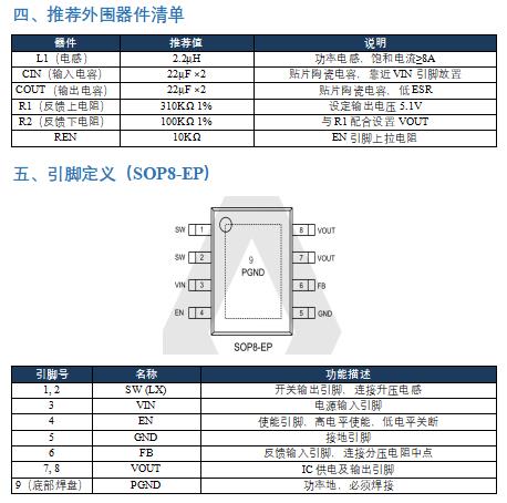

输入电容CIN必须紧靠VIN引脚放置,采用短粗走线连接至VIN和GND,减小输入纹波。推荐使用两颗22μF贴片陶瓷电容并联。
3. 输出电容布局
输出电容紧靠VOUT引脚放置,R2接地端应尽量靠近输出节点采样,避免走线电阻影响输出电压精度。
4. 底部焊盘(PGND)
SOP8-EP封装的底部焊盘(Pin 9 PGND)是内部功率地,必须可靠焊接至PCB大面积铜箔GND平面,既作为电气连接也作为散热通路。建议在焊盘下方打多个散热过孔连接至背面地铜皮。
5. 反馈走线
FB反馈网络(R1、R2)应远离SW开关节点走线,避免噪声耦合。FB走线保持短而细,直连IC的FB引脚。
