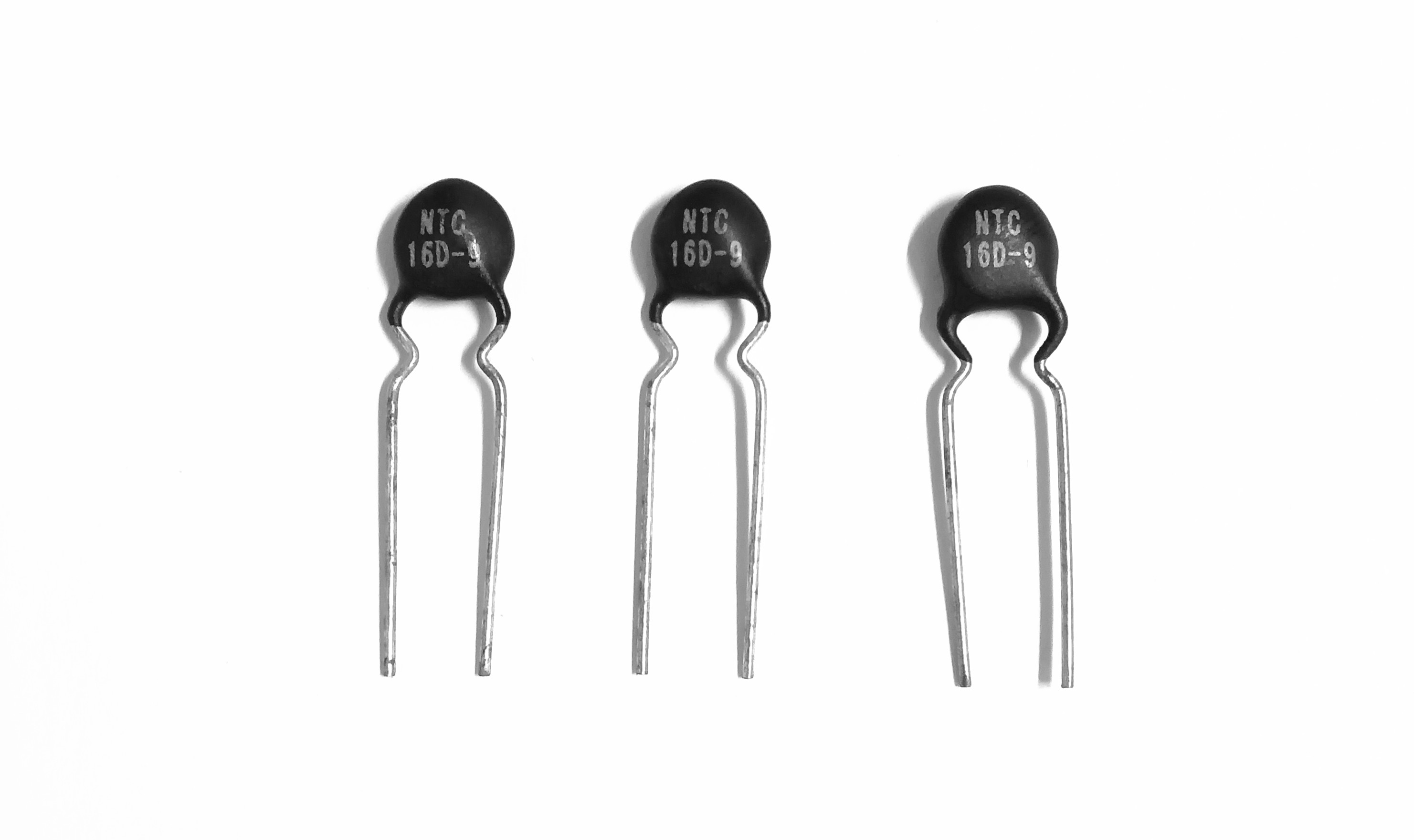

利用NTC热敏电阻的负温度系数特性:温度越高,阻值越低抑制浪涌电流
热敏电阻智旭电子浪涌电流
开机瞬间(冷态):NTC处于高阻状态,像一个“阀门”,将恐怖的浪涌电流从100A牢牢限制在可控范围,保护电路元件
通电时(热态): 电流流过,NTC自身发热,温度上升,阻值急剧下降。
电源正常工作时,此时NTC产生的热损耗很低可忽略不计,不影响设备正常运行。
