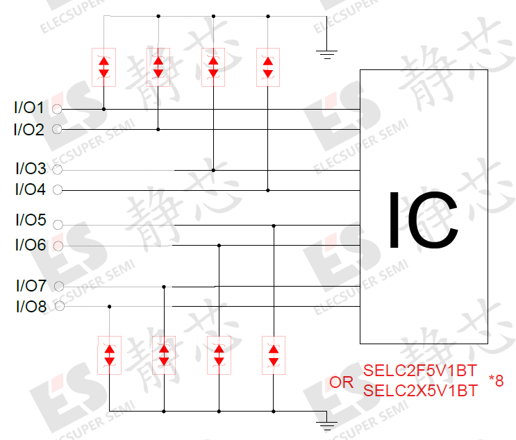

方案一:
静电
我们以8个GPIO口引脚的微控制器为例,方案一中推荐SELC2F5V1BT和SELC2X5V1BT作为GPIO接口的防护器件,这是两款用于防止静电放电、过压等瞬态事件ESD防护器件。两款器件电气特性相似,封装不同,客户可根据接口实际情况进行选择。
这两款器件工作电压都为5V,结电容仅为0.3pf,钳位电压为42V,都符合IEC 61000-4-2 (ESD) Level 4规范,在 ±25kV(空气)和 ±22kV(接触)下提供瞬变保护.

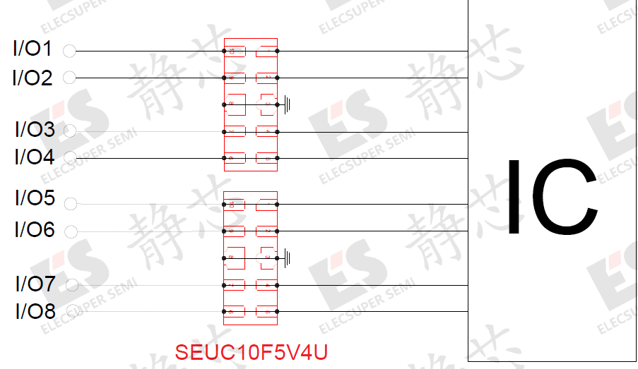

方案二:
静电
方案二中我们推荐一种集成式十引脚ESD防护器件SEUC10F5V4U,可同时保护四条I/O通道。器件的流通式封装设计简化了 PCB 布局,减少布线过程中的不连续性,促进了信号完整性和系统稳定性的提升。其工作电压为5V,结电容仅为0.6pF,钳位电压为15V,符合IEC 61000-4-2 (ESD) 规范,可在 ±17kV(空气)和 ±12kV(接触)下提供瞬变保护。

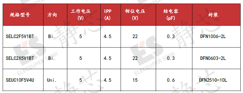

型号参数
静电

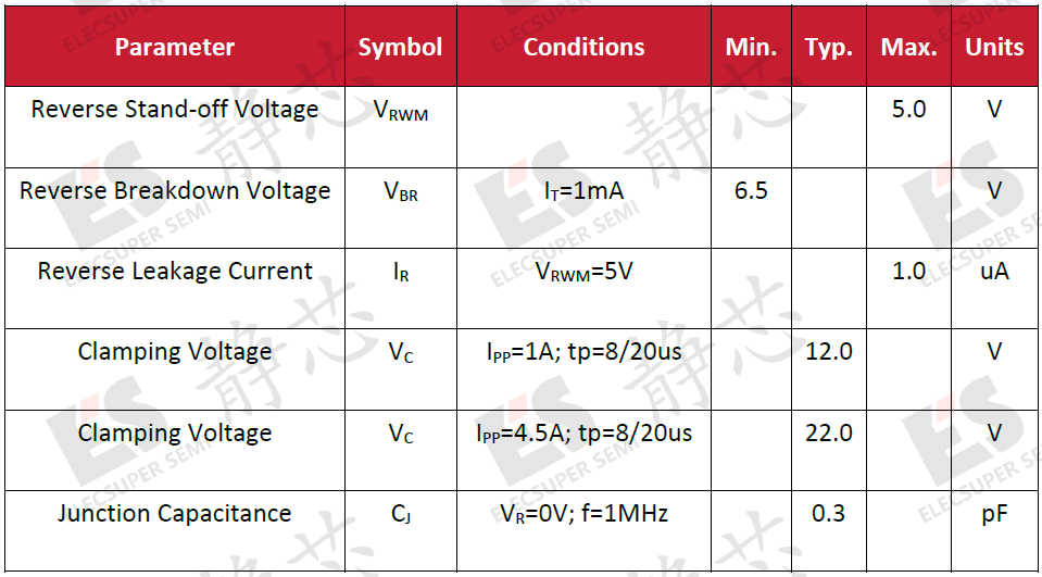

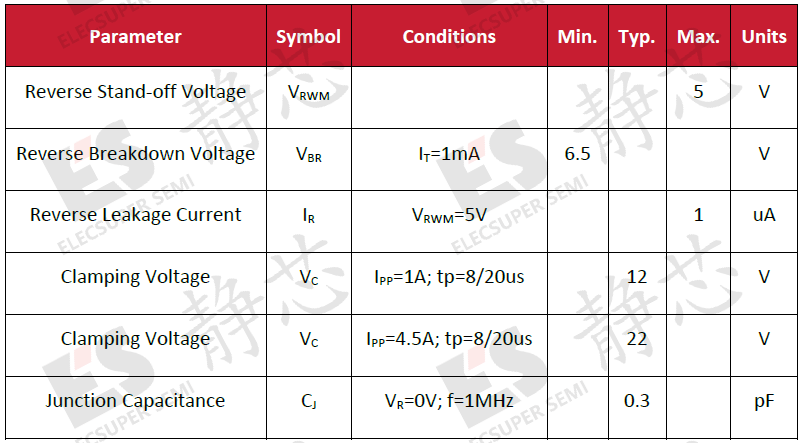

静电
表1 SELC2F5V1BT电气特性表
静电
表2 SELC2X5V1BT电气特性表

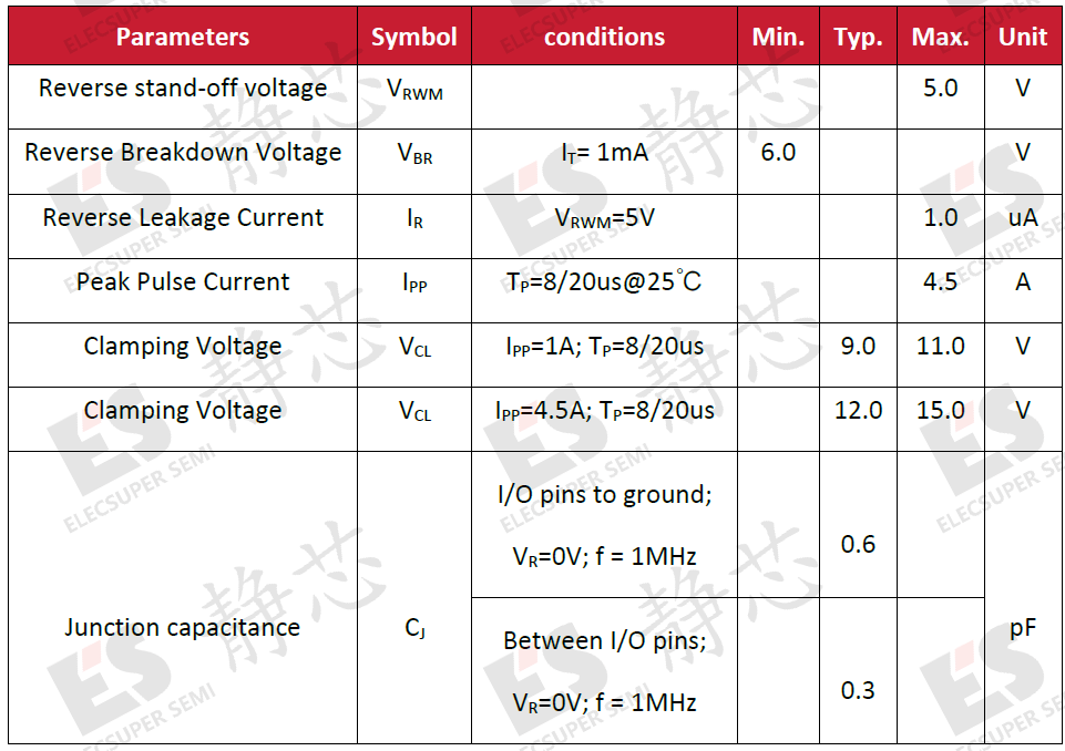

静电
表3 SEUC10F5V4U电气特性表
