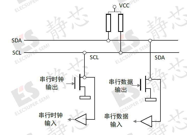

I2C工作原理
ESD保护
图1 I2C工作原理图
1.总线结构
SDA:双向串行数据线,用于数据传输。
SCL:双向串行时钟线,通常由主设备控制,用于同步数据传输。
2. 通信过程
  1. 起始条件:当SCL为高电平时,SDA从高电平跳变到低电平,表示一个通信过程的开始。
  2. 发送地址:主设备随后在SDA上发送从设备的地址(包括读写位),并等待从设备的应答。
  3. 应答信号:被寻址的从设备在SCL的下一个时钟周期内将SDA拉低以表示应答。
  4. 数据传输:一旦建立连接,主设备和从设备就可以开始传输数据。数据位在每个SCL的上升沿被采样。
  5. 停止条件:当数据传输完成时,主设备通过将SDA拉高(在SCL为高电平时),然后释放SCL(允许其上升为高电平),来生成一个停止条件,表示通信的结束。

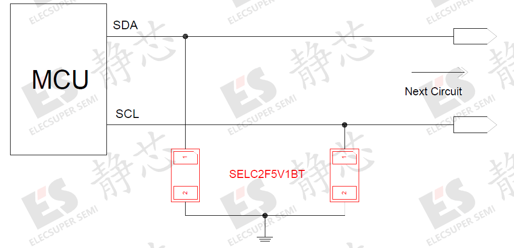

由于I2C是通过SDA和SCL两条线的电平变化和数据采样来进行数据传输的,所以需要在这两条线上加ESD防护器件保护I2C总线免受静电放电(ESD)和低等级浪涌事件的冲击与干扰。以下是我们提供的两种方案,客户可根据实际情况选择器件。
方案一:
ESD保护
图2 I2C接口应用示例一
该方案采用的是一款分立的ESD保护器件SELC2F5V1BT,可防止各引脚受静电放电的干扰,该器件封装尺寸小,漏电流低,响应速度快,且符合IEC 61000-4-2 (ESD) Level 4 规范,在 ±25kV(空气)和 ±22kV(接触)下提供瞬变保护。

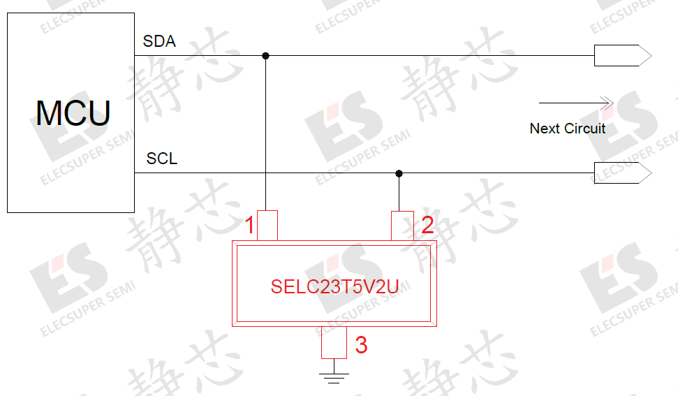

方案二:
ESD保护
图3 I2C接口应用示例二
该方案采用的是一款三引脚ESD防护器件SELC23T5V2U,可保护两条单向电路,钳位电压低、漏电流低,保护I2C总线免遭ESD静电放电破坏的同时,确保传输数据的稳定性和完整性。符合IEC 61000-4-2 (ESD) Level 4 规范,在 ±15kV(空气)和 ±10kV(接触)下提供瞬变保护。

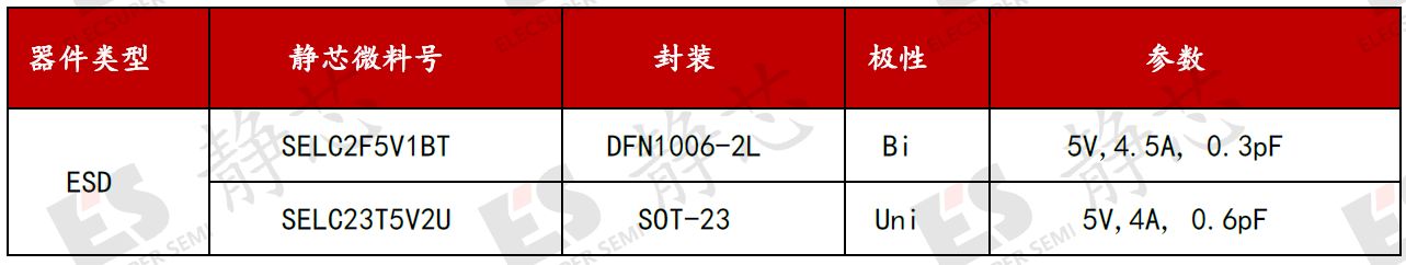

型号参数
ESD保护
表1 I2C接口可用物料汇总

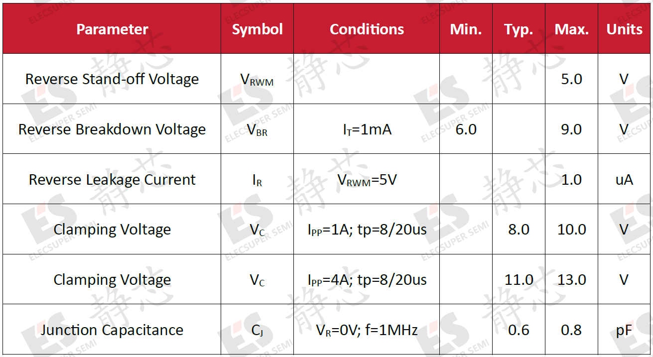

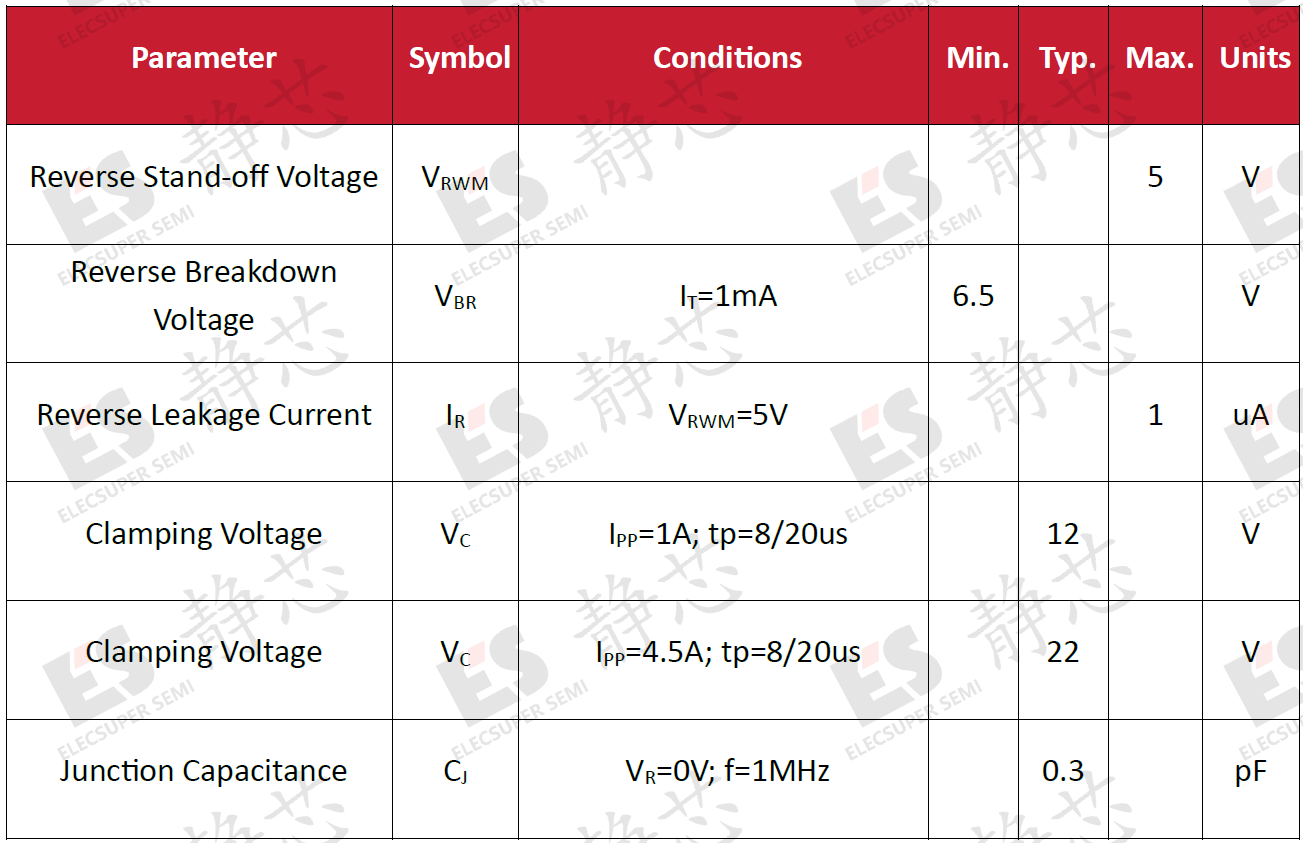

电气特性表
At TA = 25℃ unless otherwise noted
ESD保护
表2 SELC2F5V1BT电气特性表

表3 SELC23T5V2U电气特性表
