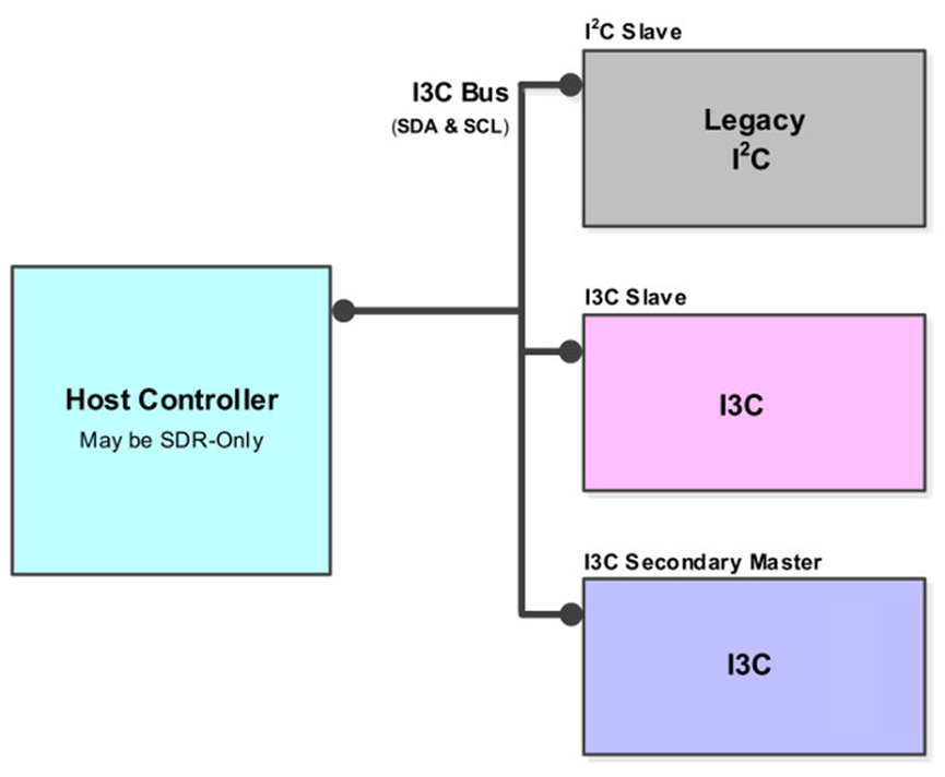

向后兼容性和方向性本质上允许 I3C 总线上的器件具有与 I2C 总线相同的基本拓扑结构。I3C 总线的附加功能允许多个 I2C 器件以及一个次级 I3C 主设备与标准 I3C 外设同时存在于总线上。通常,I2C 允许总线上存在多个控制器,但前提是它们只在各自的时间窗口内进行传输。I3C 支持多主设备总线,并且由于内置仲裁系统,不会出现 I2C 总线中的冲突问题
典型拓扑如下所示,其中 I2C 和 I3C 器件均连接到总线。根据系统需要,总线上可以有多个 I2C 或 I3C 目标器件,以及次级 I3C 主设备器件。
PCB设计
典型的混合总线拓扑
在 PCB 上,由于使用开漏信号传输,总线仍将以标准方式进行布线:
使用合适的上拉电阻来限制流入驱动引脚开漏的电流。
通过电容来确定信号转换速率(上升时间)。
基于时钟频率,对于 I3C 而言,大约 100 ns 的典型上升时间仍然是可以接受的。
按照 I2C 总线的标准方式进行走线,即可完成 I3C 总线的物理设计。
