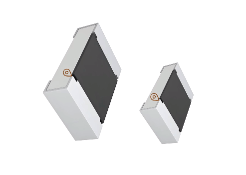

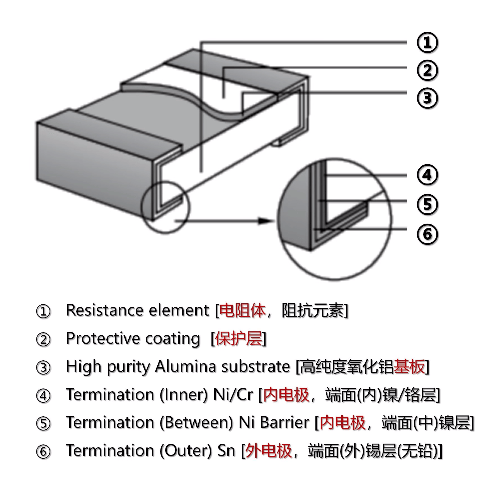

整体总览:经典「三明治」叠层结构
标准厚膜贴片电阻采用自上而下标准化分层设计,整体为四层复合架构,从底部到顶部依次排布:高纯度氧化铝基板 → 电阻体功能层 → 内电极与外电极 → 防护保护层,结构紧凑、烧结一体成型。

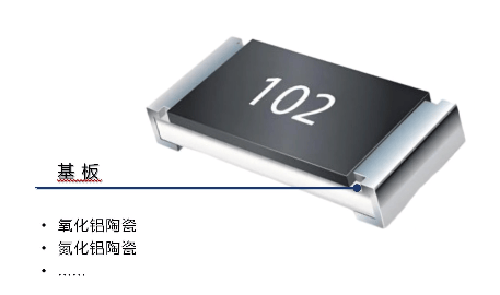

1、基板:电阻绝缘支撑骨架
基板是整颗电阻的物理载体与绝缘基底,承载全部功能膜层,也是散热核心载体,行业选材硬性要求:高绝缘性、高机械强度、高热稳定性、优异导热能力。
贴片电阻
两大主流基材对比
氧化铝陶瓷(市面主流):性价比、导热、绝缘、机械性能完美平衡,适配绝大多数消费电子、工控常规电路,量产成本低,通用厚膜电阻标配基材。
氮化铝陶瓷(高端款):导热性能远超氧化铝陶瓷,散热能力拉满,专攻大功率电路、高密度车载电源、工业高频设备;短板突出,原材料与烧结成本高昂。

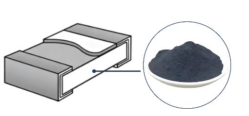

2、电阻体:电阻核心功能层
电阻体是决定电阻阻值、精度、温度系数TCR、耐温性的核心灵魂层,属于厚膜专属烧结厚膜涂层,材质直接锁定元器件电气参数上限。
贴片电阻
三大材质分类
钌系氧化物(行业主流):通用贴片电阻首选材料,性能稳定性拉满、温度系数TCR优异;主要成分包含二氧化钌、钌酸铋、钌酸铅,适配1%、5%常规精度电阻,批量生产成本可控。
贱金属系:主打极致降本,适配低端民用廉价电路,温漂、精度性能偏弱。
聚合物厚膜:柔性适配、抗弯折性强,多用于特种柔性电路板场景。

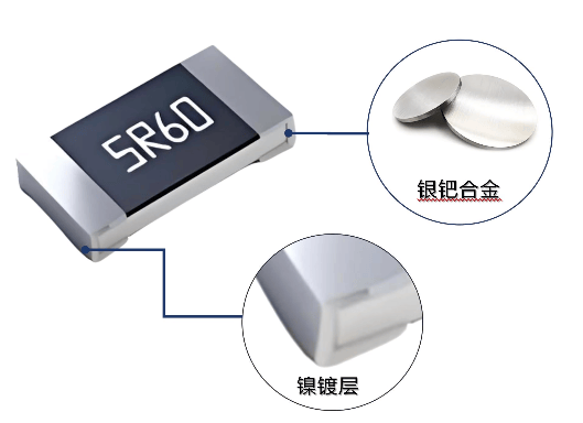

3、复合电极层:电路导通桥梁
电极衔接电阻体与PCB电路板,分为内层、中层、外层三层端面结构,兼顾导电、防氧化、可焊接、抗剥离多重需求,分层分工明确。
贴片电阻
①内电极(基底导电层)
贴合电阻体两端,负责传输电流,常用选材:银钯合金(行业通用标配)、纯银(导电性最优)、钯金/铂金(高端精密电阻)、纯铜(低成本平替款)。
②中层镍阻隔层
隔绝内层贵金属与外层焊锡,阻断金属迁移、防止镀层腐蚀,提升电极使用寿命与焊接可靠性。
③外电极无铅锡镀层
表层可焊镀层,适配SMT贴片回流焊工艺,符合行业无铅环保标准,抗氧化、易上锡。

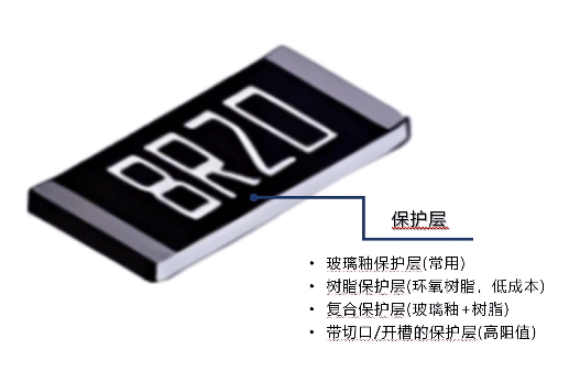

4、保护层:元器件防护铠甲
全覆盖包裹电阻体表层,隔绝湿气、粉尘、酸碱化学腐蚀,同时抵御摩擦、磕碰机械损伤,杜绝电阻体氧化、阻值漂移失效。
贴片电阻
四类保护层材质&适用场景
①玻璃釉保护层(最常用):耐高温、耐腐蚀、绝缘性强,常规工业、车载电阻标配。
②树脂保护层:环氧树脂材质,工艺简单、成本极低,低端消费电子专用。
③复合保护层:玻璃釉+树脂双层复合,兼顾耐高温与抗冲击,严苛工况优选。
④开槽/切口式保护层:专为高阻值厚膜电阻定制,优化阻值精度、规避高压击穿风险。
