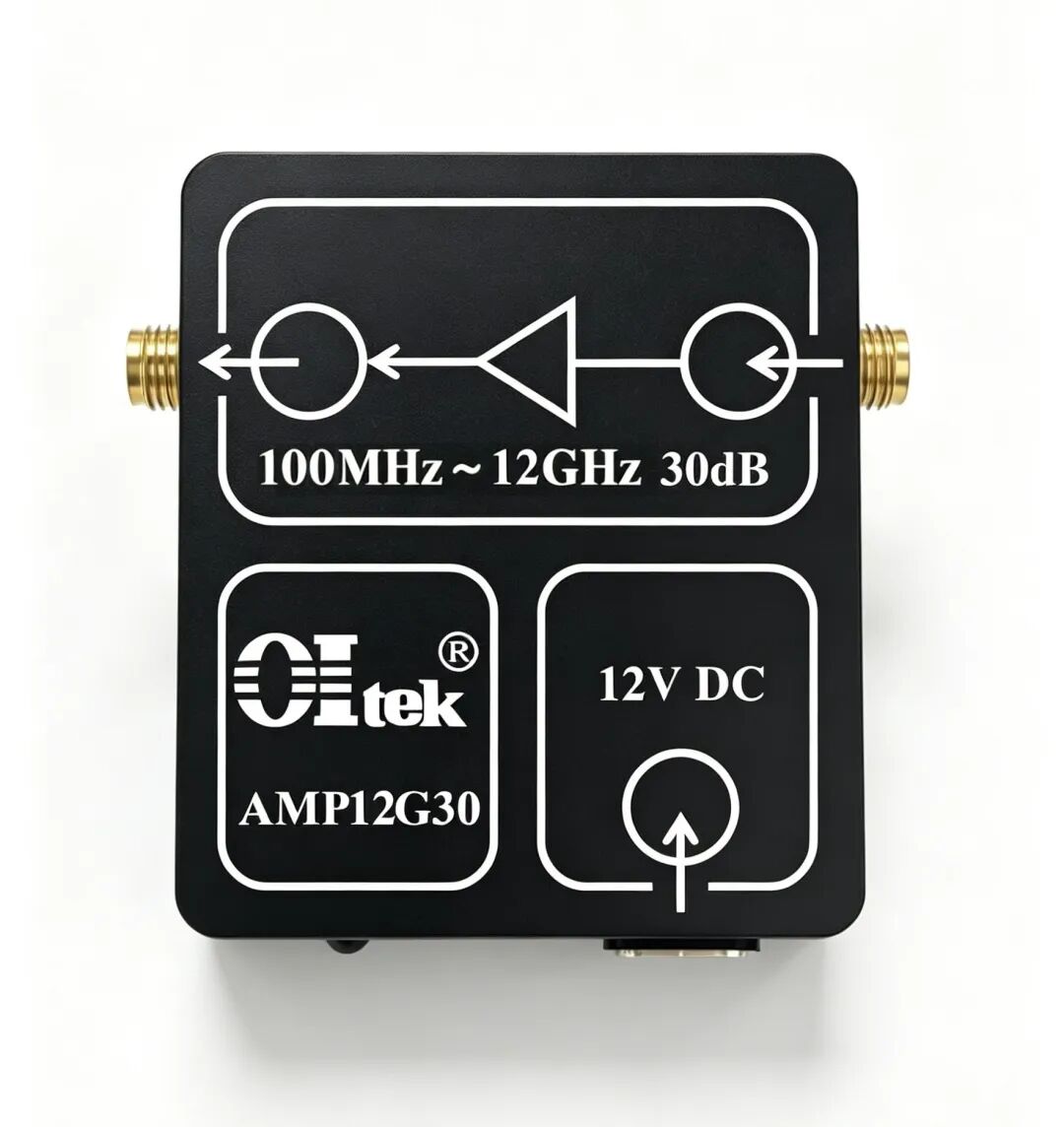

三、OI-AMP系列低噪声放大器:专为EMI近场测试优化的解决方案‌
针对上述EMI测试中的精准需求,我们推出 ‌OI-AMP系列低噪声放大器‌。该系列产品设计用于作为近场探头与频谱分析仪之间的‌前置放大单元‌。
低噪声放大器产品特点:‌增益可选‌:提供 ‌20dB‌ 与 ‌30dB‌ 两种增益版本,满足不同灵敏度与动态范围需求。‌低噪声宽频带‌:具备优异的噪声系数与宽频率覆盖,在提升信号幅度的同时,尽可能少地引入额外噪声。稳定可靠‌:专为工程测试环境设计,确保在EMI预兼容测试、故障定位及整改验证全流程中提供‌稳定、可靠‌的增益支持。核心价值‌:OI-AMP系列能够有效提升您现有测试系统的整体灵敏度和信噪比,让曾经难以察觉的微弱辐射信号“无处遁形”。
