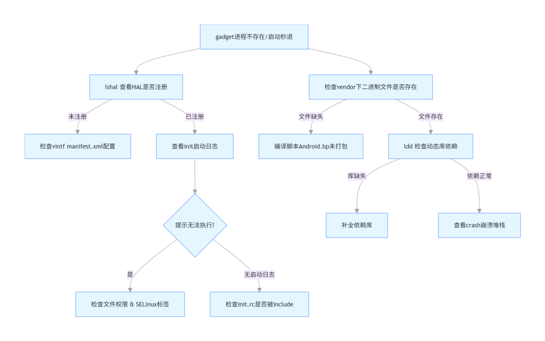

五、Gadget HAL 服务起不来
Android
ps -A | grep gadget 无进程,或启动后秒挂,按这四步查:
第一步:lshal
lshal | grep usb.gadget# 正常: android.hardware.usb.gadget.IUsbGadget/default ... registered# 异常: (空) → manifest.xml 没声明或没装对
第二步:init 日志
logcat -s "init" "*:S" | grep usb_gadget# 正常: starting service 'vendor.usb_gadget_default'# 异常: service 'vendor.usb_gadget_default' is not executable#       (空) → rc 文件没被加载
第三步:文件和 SELinux 标签
ls -la /vendor/bin/hw/android.hardware.usb.gadget-service.rockchip# 异常: No such file or directory → 编译产物没装进 vendorls -Z /vendor/bin/hw/android.hardware.usb.gadget-service.rockchip# 正常: uhal_usb_gadget_default_exec:s0# 异常: uvendor_file:s0 → file_contexts 没匹配
第四步:启动后秒退排查
ldd /vendor/bin/hw/android.hardware.usb.gadget-service.rockchip# 检查有没有 "not found" 的动态库logcat -b crash# 看有没有 crash 堆栈
排查清单
症状
排查点
修复
lshal 看不到
manifest xml 没装
检查vendor/etc/vintf/
init 没反应
rc 文件没 include
检查BoardConfig.mk
二进制找不到
没打包进 vendor
检查Android.bp
SELinux 标签错
file_contexts 不匹配
修正正则路径
启动即退出
动态库缺失
ldd 查依赖
