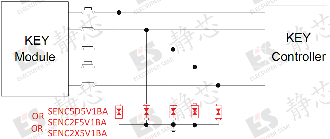

应用示例
ESD器件
图1 KEY按键应用示例
我们为KEY按键推荐了三款常规电容ESD防护器件,型号分别为SENC5D5V1BA、SENC2F5V1BA和SENC2X5V1BA。三款器件都为单通道双向保护器件,一个ESD器件可以对单条线路进行静电防护。客户可根据线路情况进行选择。
SENC5D5V1BA的工作电压为5V,钳位电压为8.5V,结电容为15pF,SOD-523封装,符合IEC 61000-4-2 (ESD) Level 4 规范,在 ±25kV(空气)和 ±25kV(接触)下提供瞬变保护。
SENC2F5V1BA的工作电压为5V,钳位电压为10V,结电容为15pF,DFN1006-2L封装,符合IEC 61000-4-2 (ESD) Level 4 规范,在 ±30kV(空气)和 ±30kV(接触)下提供瞬变保护。
SENC2X5V1BA的工作电压为5V,钳位电压为10V,结电容为15pF,DNF0603-2L封装,符合IEC 61000-4-2 (ESD) Level 4 规范,在 ±25kV(空气)和 ±25kV(接触)下提供瞬变保护。
