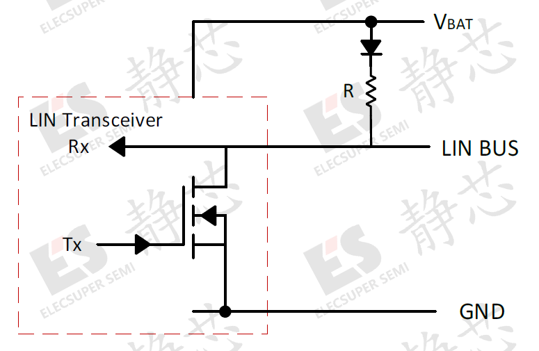

LIN总线工作原理
LIN 是一种经济高效的单线通信接口,优点在于减少空间占用。其数据传输速率不是关键因素,最高运行可达20Kbit/s。LIN仪表系统架构包含一个主导节点与最多15个从属节点,它们遵循ISO 17897标准,共同连接至同一条LIN总线上。此总线系统以车辆电池(通常为12V)为偏置电源。下图直观呈现了LIN收发器节点,该节点直接由汽车电池供电,并通过单条LIN线路实现连接。
LIN
图1 LIN总线示意图
LIN报文帧由帧头(Hearder)与应答(Response)两部分组成。如下图所示,传输过程中,主机节点负责发送帧头;从机节点负责接收帧头,然后作出解析决定发送应答,还是接收应答或不回复。

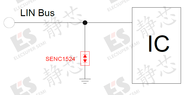

应用示例
LIN
图2 LIN总线应用示例

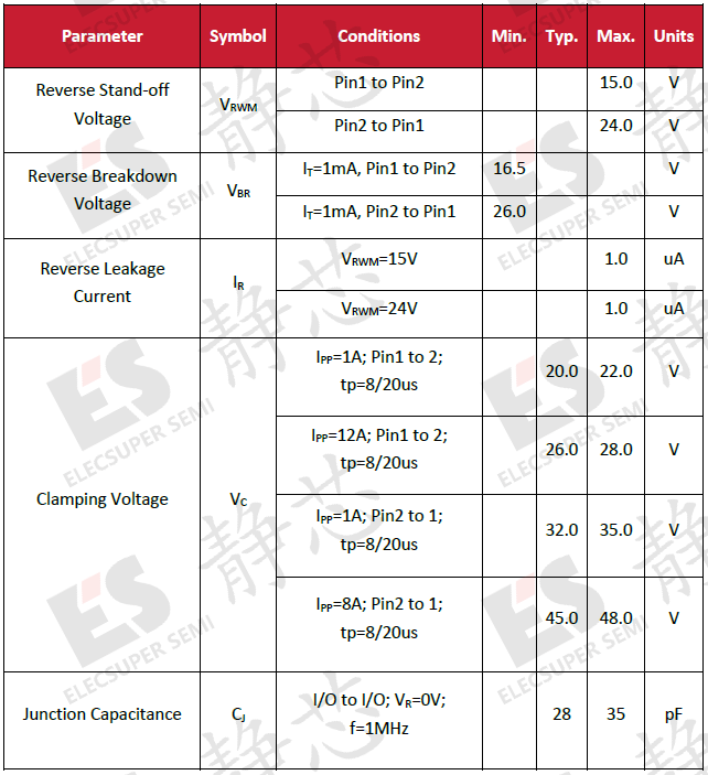

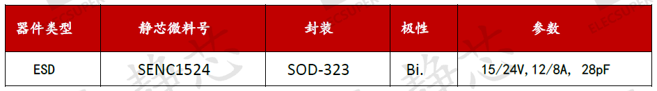

我们为LIN总线推荐一种单路非对称ESD防护器件SENC1524,其Pin1到Pin2的工作电压为15V,IPP为12A,钳位电压为28V;Pin2到Pin1的工作电压为24V,IPP为8A,钳位电压为48V。符合IEC 61000-4-2 (ESD) 规范,可在 ±30kV(空气)和 ±30kV(接触)下提供瞬变保护。
LIN
表1 LIN总线可用物料汇总

电气特性表
At TA = 25℃ unless otherwise noted
LIN
表2 SENC1524电气特性表
