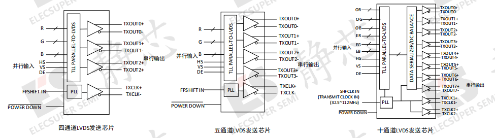

lvds接口
图1 LVDS 接口引脚配置
典型的LVDS发送芯片分为四通道、五通道和十通道几种,输入信号来自主控芯片,包含RGB数据信号、时钟信号和控制信号三大类。发送芯片将以并行方式输入的TTL电平RGB数据信号转换成串行信号后,直接送往液晶面板侧的接收芯片。LVDS发送芯片的输出是低摆幅差分对信号,一般包含一个通道的时钟信号和几个通道的串行数据信号。由于LVDS发送芯片是以差分信号的形式进行输出,因此,输出信号为两条线,分别输出正负信号。

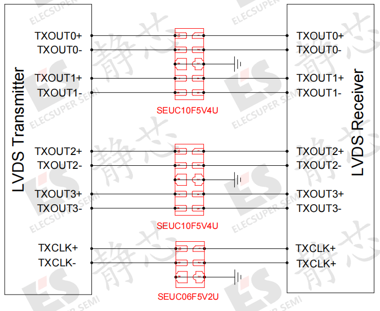

应用示例
lvds接口
图2 LVDS 接口应用示例
我们为LVDS接口提供了两种电气特性相似的ESD防护器件,专为保护差分线路而设计,其型号分别为SEUC10F5V4U和SEUC06F5V2U。器件的流通式封装设计简化了 PCB 布局,减少布线过程中的不连续性,促进了信号完整性和系统稳定性的提升。
SEUC10F5V4U为集成式十引脚ESD保护器件,结电容为0.6pF,钳位电压为12V,符合IEC 61000-4-2 (ESD) 规范,可在 ±17kV(空气)和 ±12kV(接触)下提供瞬变保护,可同时保护LVDS接口的两对数据传输高速信号差分线免受ESD静电放电干扰。
SEUC06F5V2U为集成式六引脚ESD保护器件,结电容为0.6pF,钳位电压为12V,符合IEC 61000-4-2 (ESD) 规范,可在 ±17kV(空气)和 ±12kV(接触)下提供瞬变保护,可保护LVDS接口的一对时钟信号差分线免受ESD静电放电干扰。

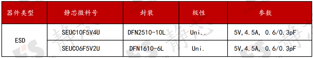

lvds接口
表1 LVDS 接口可用物料汇总

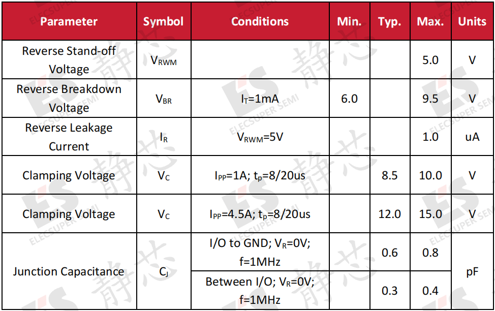

电气特性表
At TA = 25℃ unless otherwise noted
lvds接口
表2 SEUC10F5V4U电气特性表

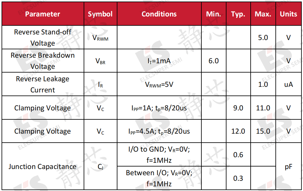

lvds接口
表3 SEUC06F5V2U电气特性表
