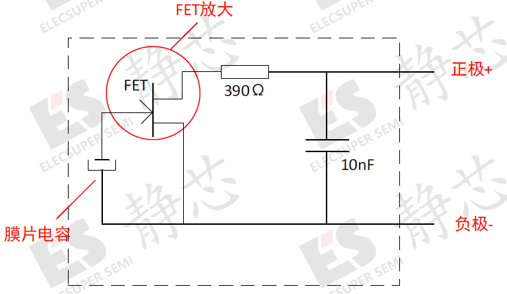

目前市场上的MIC主要分为ECM与MEMS两大类型。我们今天主要讲的是ECM,即驻极体电容式麦克风,主要应用于与手机相关的耳机MIC电路中。ECM类型的MIC内部可以简单的理解为一个膜片电容与一个FET构成。FET阻抗很高。其中一端是与电容的一极接触。电容一端是固定的,一端是可移动的。两端的距离和声音的输入有关系。声音的大小、频率导致金属片震动产生幅度和频率的变化,在电容看来就是电容两极之间的距离的变化,进而等效为电容电荷积累量的变化。

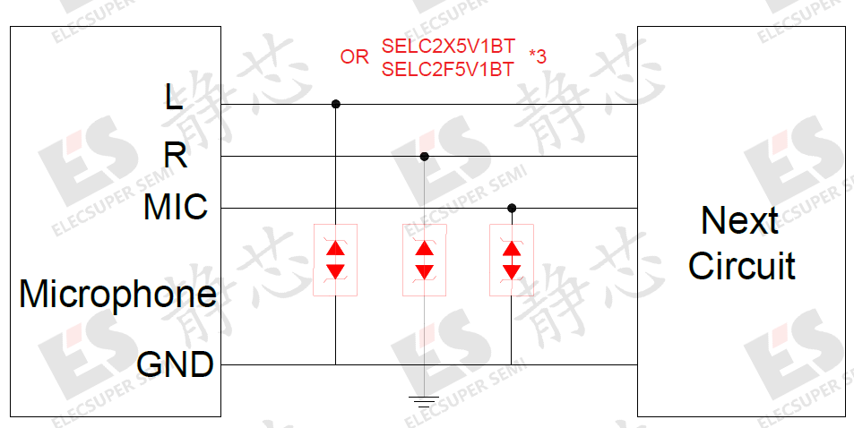

针对Microphone的静电防护方案,我们提供了两款低结电容低钳位电压ESD防护器件SELC2X5V1BT和SELC2F5V1BT。两个器件电气特性相同,封装不同,可用于防护左声道(L)、右声道(R)和话筒(MIC)三条通道。
两器件工作电压都为5V,钳位电压为22V,结电容仅为0.3pF,且符合IEC 61000-4-2 (ESD) Level 4 规范,在 ±25kV(空气)和 ±22kV(接触)下提供瞬变保护,可保护天线在恶劣的电磁环境下免受静电放电(ESD)和低等级浪涌事件的冲击与干扰。客户可根据MIC实际情况进行选择。

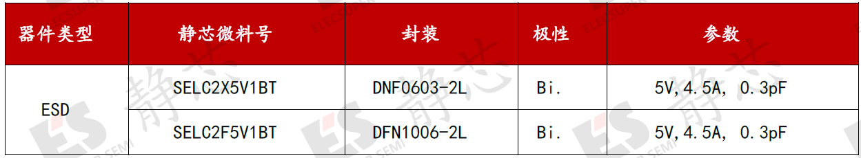

表1 Microphone可用物料汇总

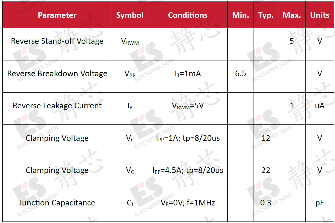

表1 SELC2X5V1BT电气特性表

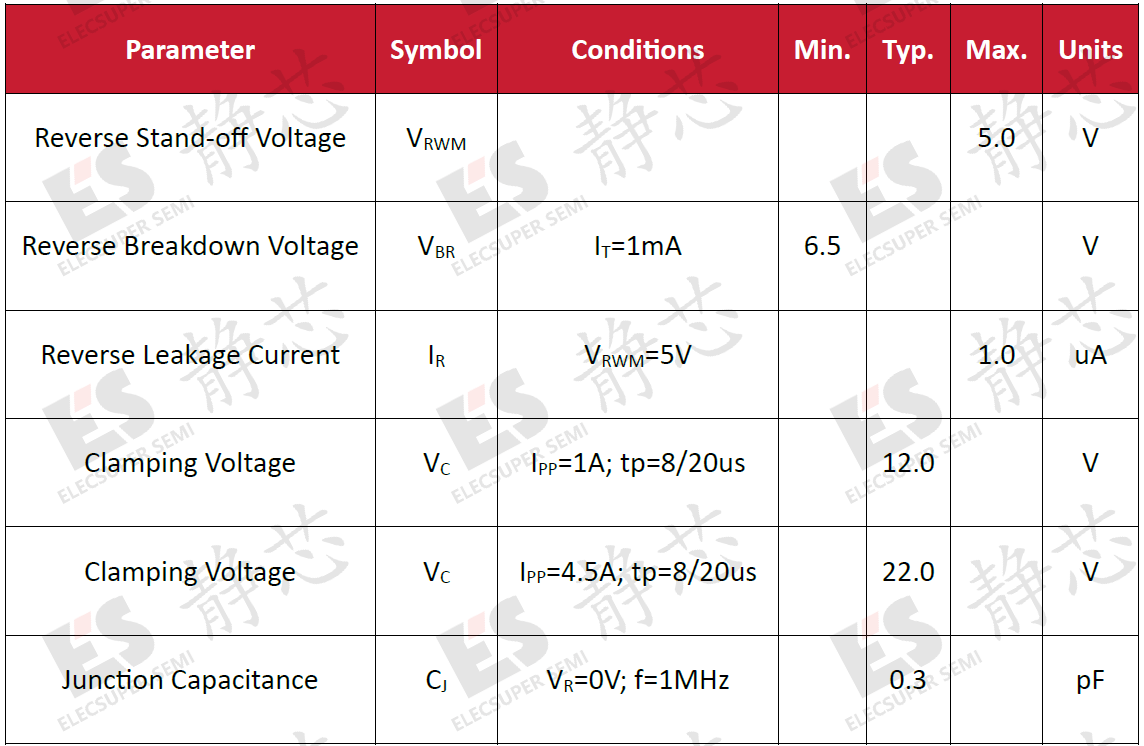

表2 SELC2F5V1BT电气特性表
