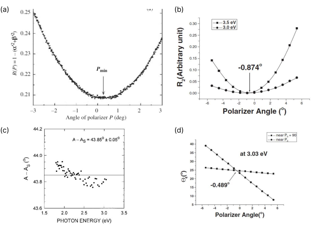

(a)(b)残余函数法(c)区域差异函数法(d)双区域校准法
残余函数法:RAE 系统中构造 R (P)=1-(α'²+β'²),找最小值对应的 Ps;PSCRA 系统中构造 R₂(P)、R₄(P),Δ=90° 时最敏感,Δ=0°/±180° 失效
反正切校准法:构造 Θ₂=½tan⁻¹(β₂'/α₂')、Θ₄=½tan⁻¹(β₄'/α₄'),线性拟合求 Cs、A-As;Ψ=90°/Δ=90° 时失效。
区域差异函数法:用四阶傅里叶系数构造 Φ₄(P),Δ=0°/±180° 时灵敏度高,Ψ=45°/Δ=90° 时失效。
双区域校准法:在 Ps 和 Ps+π/2 附近旋转起偏器,拟合两条 Θ₄(P) 直线,交点为 Ps;需样品存在,Ψ≠45°

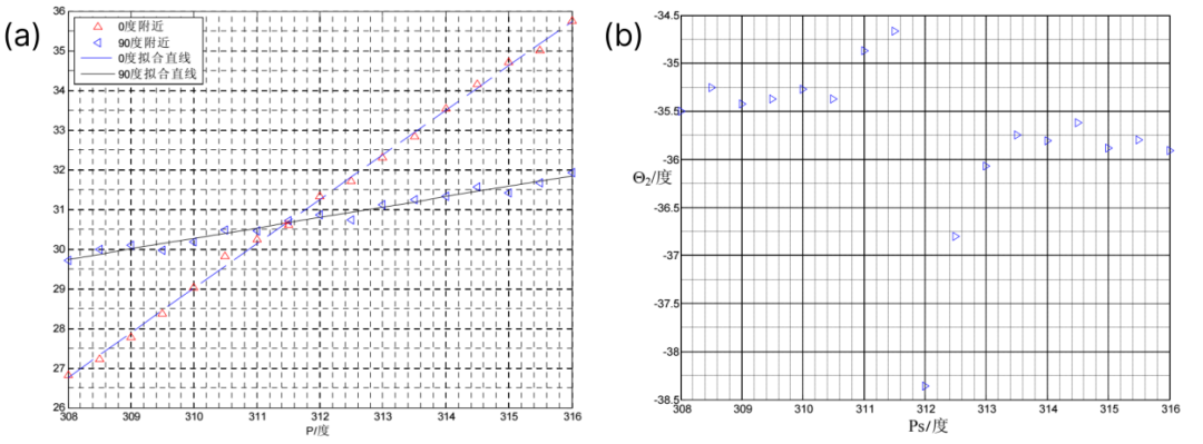

(a)双区域校准法测得的实验数据及其拟合(b)Θ2函数值的分布
实验:起偏器旋转范围 [-4°,4°],间隔 0.5°,17 个数据点拟合
结果:Ps=311.42°,Θ₂平均值 - 35.6946°,计算 Cs=77.6137°、A-As=-158.3084°,A 值与人为放置位相差 0.8°

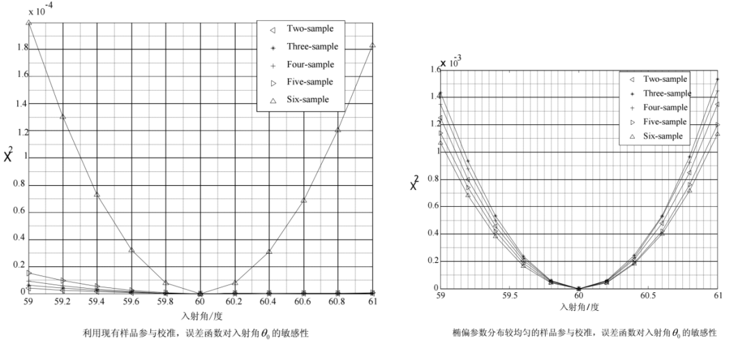

误差函数对入射角的敏感性

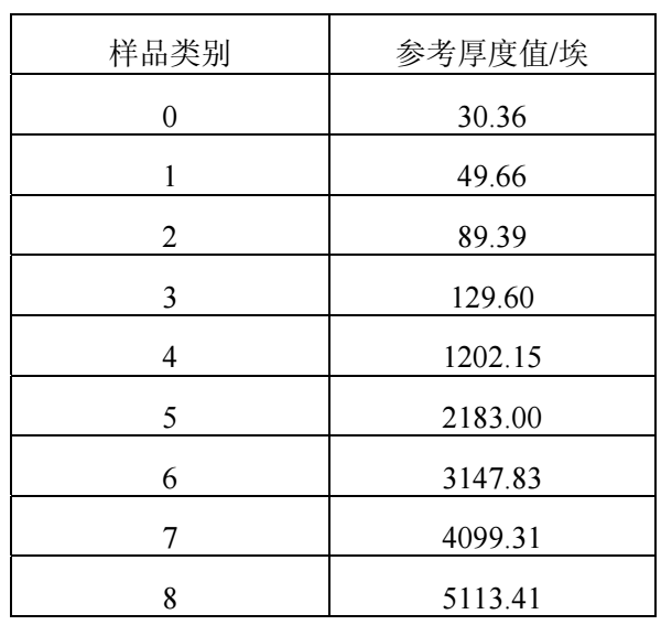

实验条件:7 个标准样品(厚度 26.76-2894.40Å,参考值由椭偏仪测得),波片转速 1800°/s,采集频率 20kHz
校准参数结果:P 平均值 132.14°(SD=0.15°)、A=-9.67°(SD=0.15°)、Cs=53.03°(SD=0.17°)、δ=90.003°(SD=0.001°)、θ₀=68.19°(SD=0.23°)

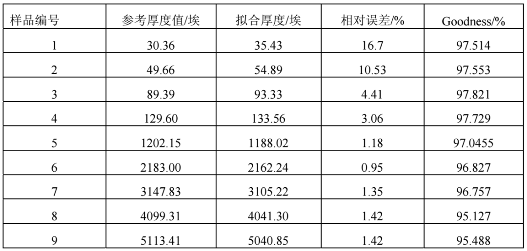

椭偏仪测量现有样品的厚度
集成电路
利用 129.60 埃样品校准得到的校准参数值
集成电路
利用校准参数测得的样品厚度值

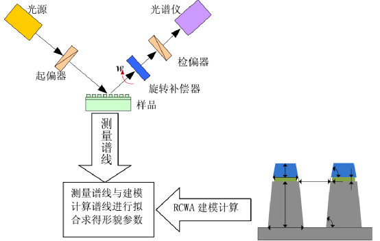

椭偏仪用于集成电路检测原理框图
集成电路

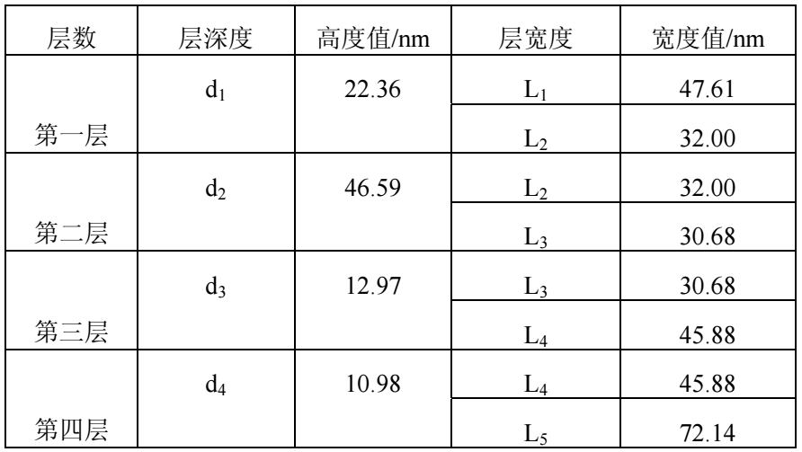

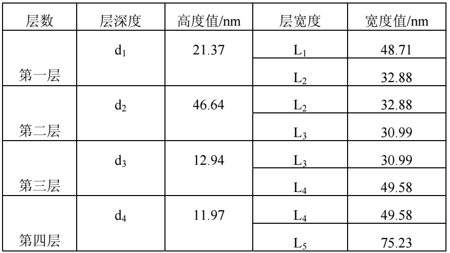

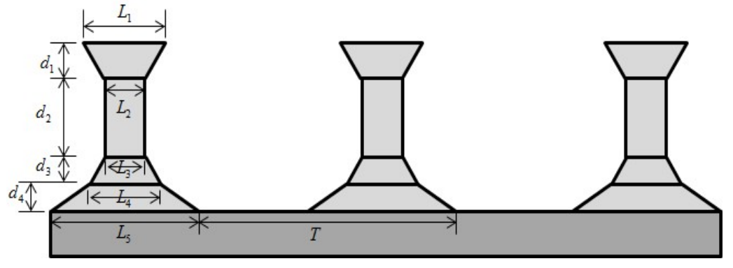

利用 RCWA 建立沟槽模型
方法:将光谱椭偏测得的四条傅里叶系数谱(α2, α4, β2, β4)与 RCWA 建库拟合相结合,直接反演周期性刻蚀槽的层高、层宽与深度
实验(周期 T=90 nm,总深度 ~100 nm 的硅槽):拟合率总体 ~96.4%(242–1000 nm,紫外区拟合较差),得出分层模型;与垂直入射测量比较,总高度差仅 0.02 nm,但每层宽度差在 1–4 nm
集成电路
光谱椭系统测量偏集成电路结构结果
集成电路
垂直入射系统测量集成电路结构结果
结论:光谱椭偏 + RCWA 在 CD/深度测量上表现良好,适合在线无损检测场景
