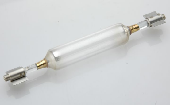

金属卤素灯原理和优势
luminbox
模拟器
金属卤素灯
金属卤素灯的发光原理在于:灯内充满汞、卤化物和稀土元素,点火后这些物质迅速蒸发并形成等离子体,待系统达到热平衡后,便会释放出接近太阳辐照的准连续光谱。它并不只是普通的强光源,而是更接近真实太阳光谱分布的模拟光源,因此更适合汽车零部件阳光模拟试验中对材料综合受光效应的验证。
与氙灯相比,金属卤素灯一方面输出更高,更适合大面积照明;另一方面红外线含量相对更低,热管理也更容易。再配合光学滤镜,还能进一步调节光谱辐照度,模拟户外日光或透过玻璃后的室内日光,因此尤其适合仪表板门板座椅外饰件大尺寸样品整车或部件级测试

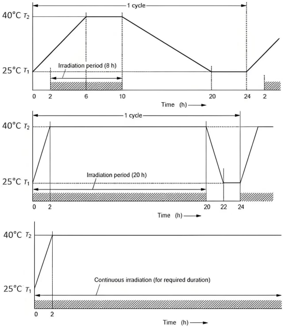

标准中定义了三种典型测试程序:
Sa1:24小时循环,包括8小时照射和16小时黑暗,每周期总辐射量为8.72 kWh/m²;
Sa2:24小时循环,包括20小时照射和4小时黑暗,每周期总辐射量为21.8 kWh/m²;
Sa3:连续光照模式,主要用于研究光化学效应。
不同程序对应不同测试目标。Sa1更关注热效应影响,Sa2适用于加速老化评估,而Sa3则常用于材料光化学降解研究。
模拟器
IEC 60068-2-5循环 Sa1(上), Sa2(中), Sa3(下)

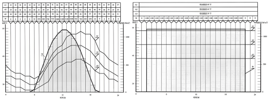

DIN 75220标准
DIN 75220标准是汽车行业广泛采用的太阳模拟测试标准,主要针对汽车内饰件和外饰件的耐候性能验证。
标准规定了不同测试条件,例如室外工况下辐照度为1000±100 W/m²、箱体温度42±3℃;室内高温条件为80±3℃、830±80 W/m²;室内低温条件为65±3℃、830±80 W/m²。同时,耐久测试时间可达到240小时,用于评估材料长期暴露后的性能变化。

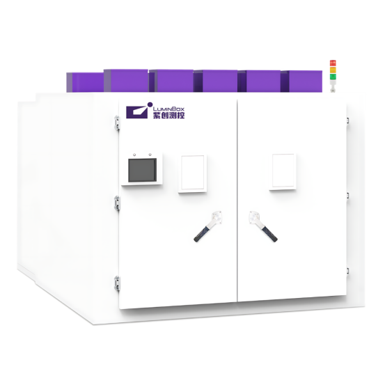

Luminbox大面积环境舱/环境箱用太阳光模拟
luminbox
紫创测控Luminbox大面积环境舱/环境箱用太阳光模拟,以全维度适配性与精准控制能力为核心,采用金卤灯精准复现自然太阳光特性,可为汽车提供高效专业光照模拟解决方案。
模拟器
采用金卤灯,性价比高,测试成本低,周期短
每个灯源有一套电源控制系统,辐照度可单独控制
 测试过程中,辐照度数据可跟踪记录,辐照量达到要求后,可自动停止测试
设定温度、运行时长、累计辐射强度参数等
Luminbox紫创测控大面积环境舱/环境箱用太阳光模拟已广泛应用于汽车、航天航空、太阳能电池等领域。未来,紫创测控将持续优化光源技术与控制算法,进一步为用户提供更高效的环境试验光照支持。
