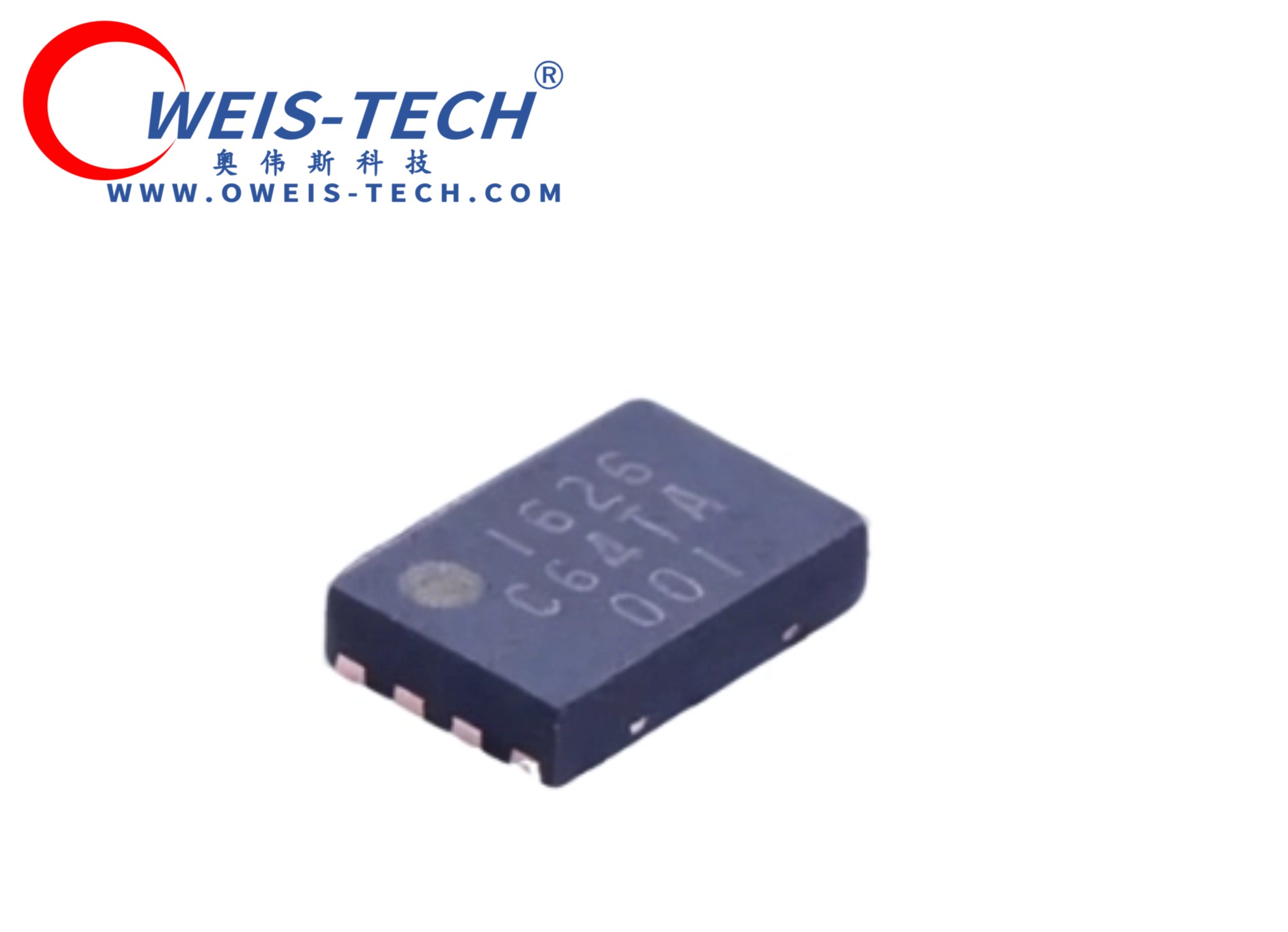

在现代嵌入式系统中,数据的频繁读写与长期可靠保存往往难以兼得。传统E²PROM和Flash存储器虽能非易失存储,但写入速度慢、耐久性有限,且需要等待编程完成。针对这一痛点,RAMXEED/富士通推出的铁电存储器(FRAM)MB85RC64TAPN-G-AMEWE1提供了理想的解决方案。
MB85RC64TAPN-G-AMEWE1是一款64 Kbit(8K × 8位)的非易失性存储器,采用先进的铁电工艺与硅栅CMOS技术。它兼具SRAM的高速读写能力和ROM的非易失性,无需数据备份电池,断电后数据自动保持。
该芯片最大的亮点在于其10¹³次(十的十三次方)的读写耐久性,远超普通E²PROM的百万次级别。同时,写入操作无需任何等待或轮询(ACK Polling),写入速度与读取速度完全一致,显著提升了系统实时性与效率。
在功耗方面,MB85RC64TAPN-G-AMEWE1表现出色:工作电压仅为1.8V至3.6V,工作电流低至170μA(典型值@3.4MHz),待机电流8μA,睡眠模式下更低至4μA,非常适合电池供电和便携设备。
它采用标准的两线I²C串行接口,支持最高3.4MHz的高速模式,并可通过A0~A2地址引脚实现最多8个设备挂载在同一总线上。WP写保护引脚可全局禁止写入操作,增强数据安全性。此外,芯片还内置了睡眠模式和器件ID读取功能,方便系统集成与功耗优化。
该型号采用8引脚塑料SON封装(2.0mm×3.0mm),体积小巧,符合RoHS标准,工作温度范围-40℃~+85℃,数据保持能力在85℃下达10年,在常温下可超过200年。
凭借超高的耐久性、无延迟写入和极低功耗,MB85RC64TAPN-G-AMEWE1广泛应用于工业数据采集、智能仪表、医疗设备、黑匣子记录及物联网终端,是替代E²PROM和Flash的理想存储选择。
奥伟斯长期备有RAMXEED/富士通FUJITSU多款FRAM产品的库存,如果您正在为项目选择合适的铁电存储器(FRAM)方案,欢迎进一步交流选型与技术支持事宜。
