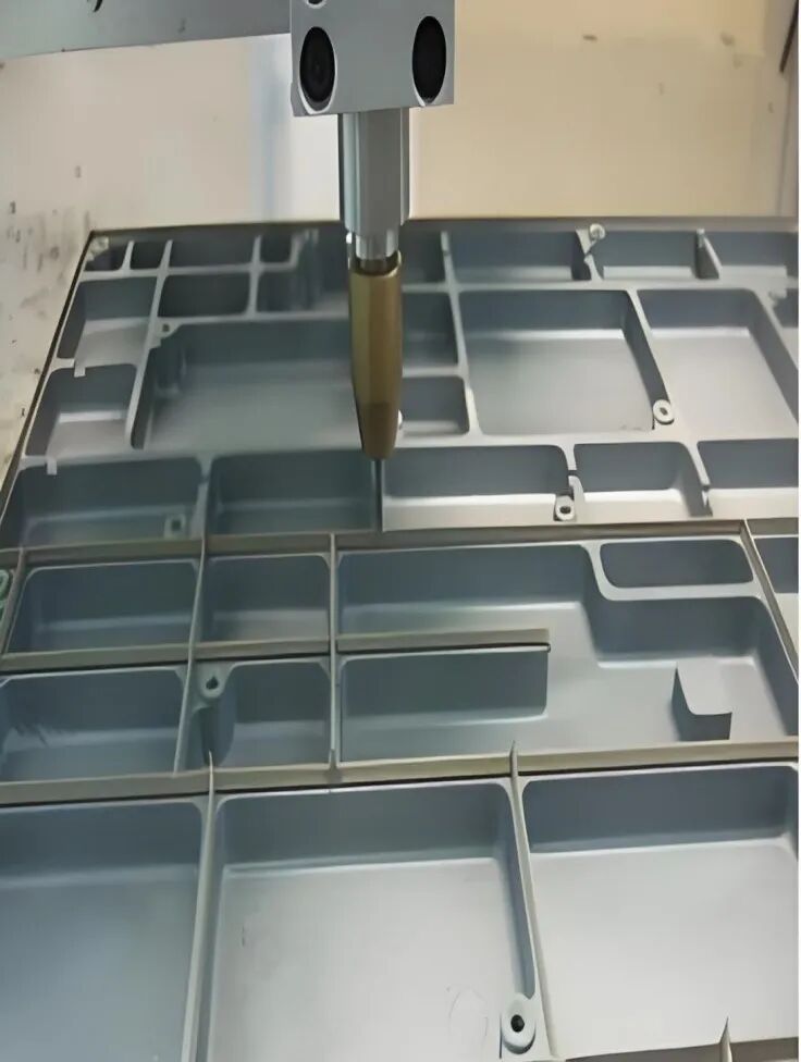

工艺适配性的“磨合”:胶水的流变特性必须与点胶工艺精密匹配。粘度太大,点胶困难且易有气泡;粘度太小,又容易流淌造成短路。这需要材料研发与产线工艺的深度互动,才能实现良率与性能的双赢。

工艺窗口的共研:材料供应商需要能提供经过验证的点胶参数(如压力、时间、温度)、固化曲线建议,甚至与客户共同调试设备,确保工艺窗口足够宽裕,适应产线的正常波动。
