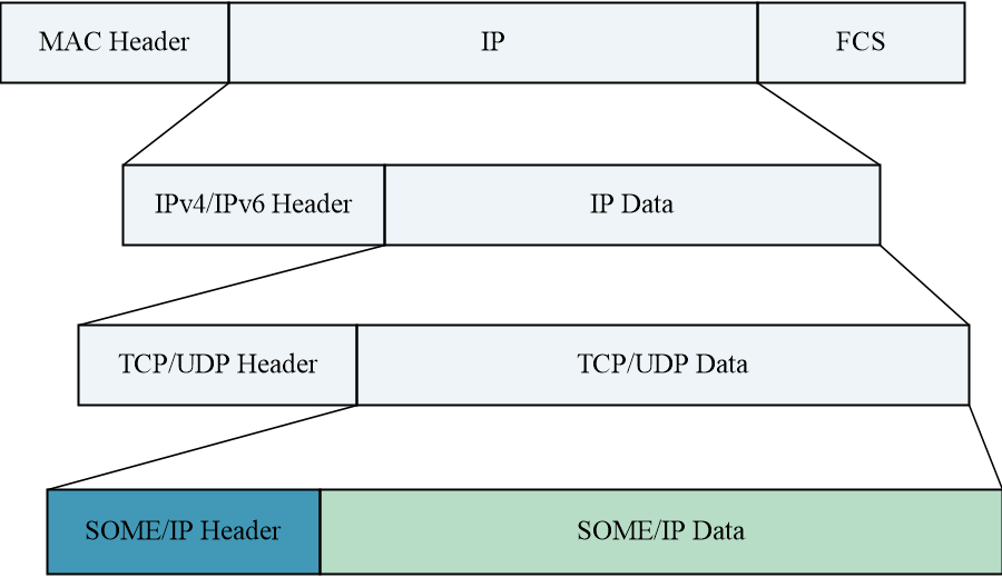

SOME/IP 基于以太网通信协议传输,在一帧以太网数据中的位置如下所示:
AI
从协议层次上看,SOME/IP 报文位于 TCP/UDP 数据部分中。下层由以太网、IP、TCP/UDP 负责寻址、传输和链路发送;SOME/IP 则在应用通信层面描述服务标识、方法标识、消息类型和业务负载。

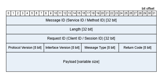

SOME/IP 报文主要由 SOME/IP Header 和 Payload 两部分组成。Header 是固定结构,Payload 是可变长度的数据负载,用于承载真正的业务数据。
SOME/IP 报文结构如下:
AI几个比较关键的字段如下:
Message ID:由 Service ID 和 Method ID/Event ID 组成,用于标识具体服务以及服务中的方法或事件。
Length:表示从 Request ID 开始到 Payload 结束的总长度。
Request ID:由 Client ID 和 Session ID 组成,用于区分不同客户端以及同一客户端发起的不同请求。
Message Type:用于区分 Request、Response、Notification、Error 等不同类型的 SOME/IP 消息。
Return Code:主要用于响应报文中表示请求处理结果。
Payload:承载真正的业务数据,例如方法参数、返回值或事件数据。

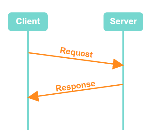

Method 类似远程过程调用,客户端发起请求,服务端处理后返回响应。它适合用于明确的控制指令或查询操作。

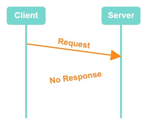

Method 也可以使用 Fire & Forget 方式,只发送请求、不等待响应。

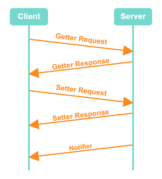

Field 用于表达服务中的状态或属性,通常可以支持 Getter、Setter 和 Notifier,适合描述车门状态、灯光状态、空调温度等状态类数据。
AI

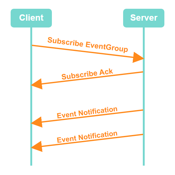

Event 用于服务端主动发布数据,常见于状态变化通知或周期性数据上报。客户端通常需要先订阅对应的 EventGroup,服务端确认订阅后再发送事件通知。
AI

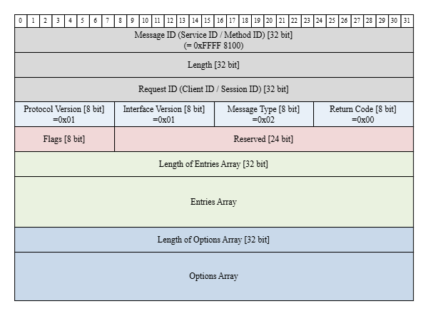

SOME/IP-SD 报文也属于 SOME/IP 消息的一种,因此它同样以 SOME/IP Header 作为开始。SOME/IP-SD 报文的数据帧结构如下:AI

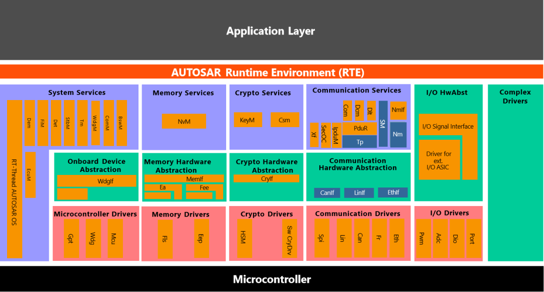

AUTOSAR CP 的典型架构包括应用软件层、RTE、基础软件层和 MCAL:
AI
Application Layer:应用软件层,包含具体业务功能,例如车门控制、灯光控制、空调控制等。
RTE:运行时环境,负责连接应用软件组件和基础软件,为应用提供统一访问接口。
BSW:基础软件层,包含通信、诊断、存储、系统服务、网络管理等基础模块。
MCAL:微控制器抽象层,封装底层芯片外设驱动,例如 CAN、Ethernet、DIO、SPI、ADC 等。
在 AUTOSAR CP 中,应用层不直接访问具体硬件,也不直接处理底层通信协议。应用通常通过 RTE 访问服务接口,通信协议栈、PDU 路由、网络管理、驱动适配等工作则由 BSW 和 MCAL 完成。
放到 SOME/IP 场景中看,应用软件组件并不需要关心以太网帧、IP 地址、端口号以及 UDP/TCP socket 的具体处理。应用只需要通过 RTE 调用服务接口,例如发起 Method 调用、访问 Field、接收 Event 通知。真正的以太网通信、PDU 路由、socket 适配、服务发现等工作,则由 BSW 中的通信相关模块完成。

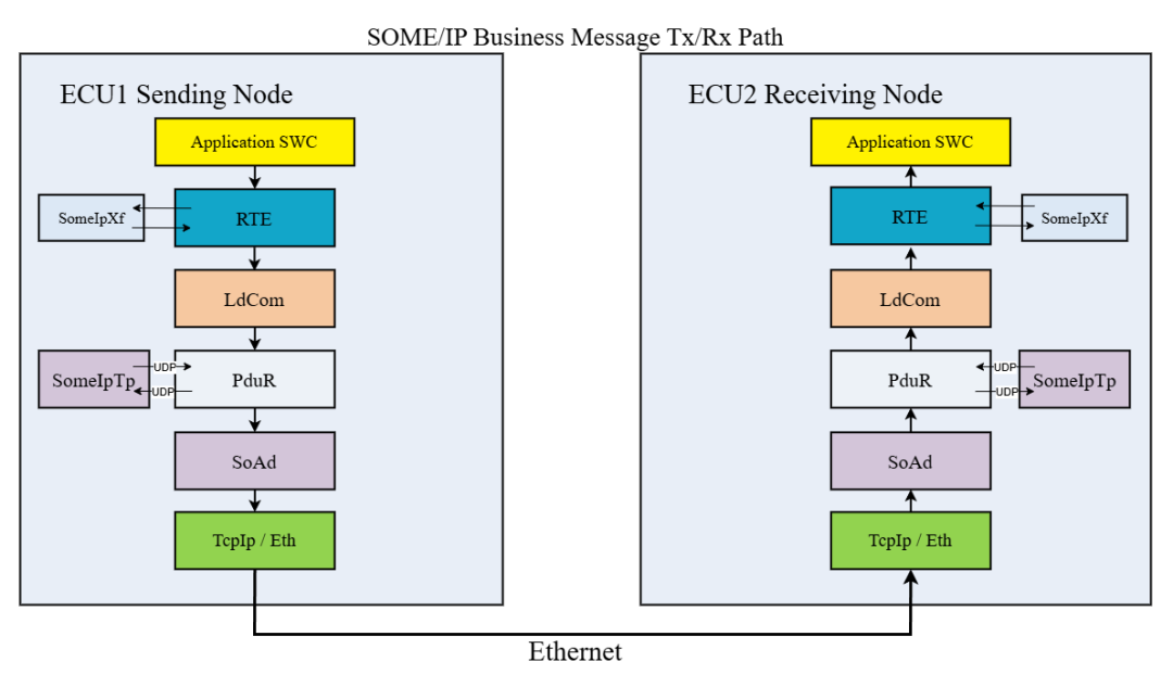

SOME/IP 业务报文的收发可以理解为从“应用服务接口”到“以太网通信栈”的逐层转换。上层 SWC 输出的是服务调用参数或业务结构体数据,下层真正发送的是经过 SOME/IP、UDP/TCP、IP、Ethernet 层层封装后的以太网数据。
典型链路如下:
AI
其中,各模块职责可以简单理解为:
SWC 通过 RTE 访问 SOME/IP 服务接口,将 Method、Field 或 Event 相关业务数据传递到通信链路。
SomeIpXf 负责序列化和反序列化,将应用侧结构体数据和 SOME/IP payload 字节流进行转换。
LdCom 位于 RTE/SomeIpXf 与 PduR 之间,负责承接较大的 SOME/IP 业务数据,并以 PDU 形式传递给 PduR。
PduR 是 AUTOSAR CP 中的 PDU 路由模块,负责在不同通信模块之间转发 PDU。
SomeIpTp 用于 SOME/IP-TP 场景下的报文分段和重组,主要用于 UDP 承载的大数据 SOME/IP 报文。
SoAd 在基于 PDU 的 AUTOSAR 通信模块和基于 socket 的 TcpIp 协议栈之间建立映射关系,为 PDU 选择合适的 socket 进行发送或接收。
TcpIp/Eth 相关模块继续完成传输层、网络层和链路层处理,最终通过以太网完成报文收发。
这里还需要注意 TCP 和 UDP 的差异。对于 TCP 方式,SOME/IP 报文作为 TCP payload 传输,通常不需要经过 SomeIpTp;对于 UDP 方式,如果业务数据较大并使用 SOME/IP-TP,则链路中会增加 SomeIpTp 模块,用于对 SOME/IP 报文进行分段发送和接收重组。也就是说,SomeIpTp 主要解决 UDP 场景下大数据 SOME/IP 报文的分段问题。

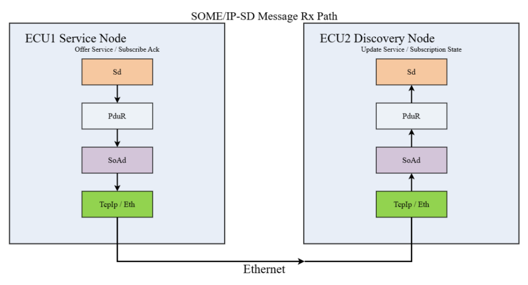

SD 报文链路如下:
AI
从 AUTOSAR CP 的角度看,SOME/IP-SD 属于 BSW 通信栈中的服务发现能力。SD 报文同样经过 TcpIp/Eth、SoAd 和 PduR,但最终不会进入 LdCom 或应用业务处理链路,而是交给 Sd 模块处理。
Sd 模块接收到服务发现报文后,会根据报文类型更新本地服务状态或订阅状态。例如收到 Offer Service 后,客户端可以知道目标服务已经上线;收到 Subscribe Ack 后,客户端可以确认事件组订阅成功。对于应用层来说,这些细节通常不会直接暴露出来,应用更多感知的是服务是否可用、事件订阅是否成功。
因此,业务报文链路解决“数据怎么传”,SD 报文链路解决“服务怎么找到、事件怎么订阅”。

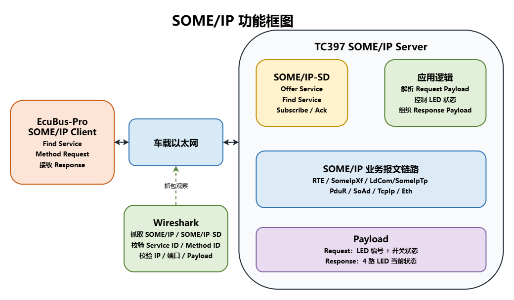

其中,TC397 负责运行 ECU 侧软件,作为 SOME/IP 服务端;EcuBus-Pro 用于模拟 SOME/IP 客户端,发送 Method Request、接收 Response,也可以配合服务发现流程进行测试;Wireshark 用于抓取以太网报文,确认 SOME/IP 和 SOME/IP-SD 报文是否符合预期。

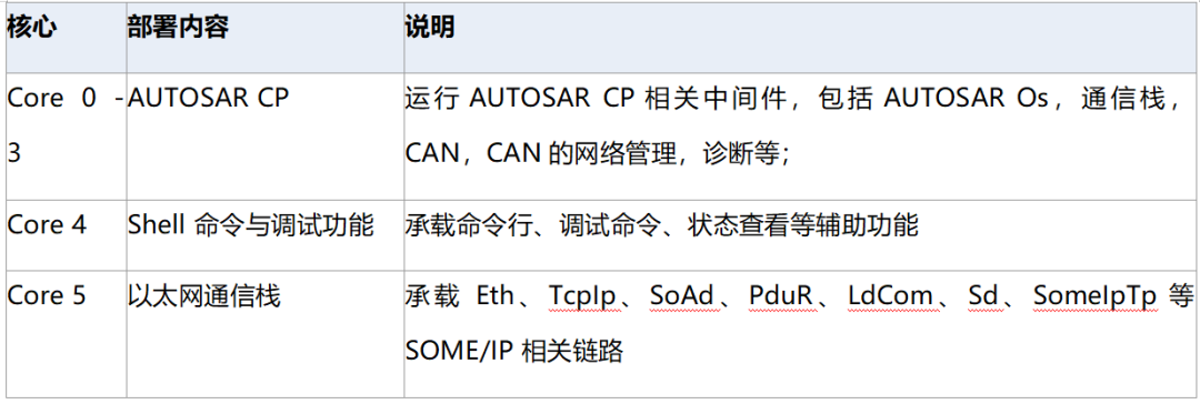

多核部署
TC397 的一个重要特点是多核架构。在实践中,可以根据业务实时性、通信负载和调试便利性,将不同功能部署到不同核心上,减少模块之间的相互影响。
本文实践中的核间功能划分如下:
AI
通过 Shell 命令可以查看每个核心中各个任务的运行状态。下图可以看到,以太网通信任务和 Shell 调试任务分别运行在不同核心中:

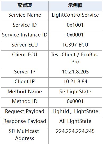

在 AUTOSAR CP 中实践 SOME/IP,核心不是只写业务代码,而是先把通信矩阵、服务接口和通信链路配置清楚。通信矩阵可以理解为 SOME/IP 通信设计的输入文档,用来描述 ECU 之间有哪些服务、谁提供服务、谁消费服务、服务端和客户端的 IP/端口如何分配、使用什么传输方式以及报文中携带哪些数据。
下面给出一个简化后的 SOME/IP 服务通信矩阵示例:
AI

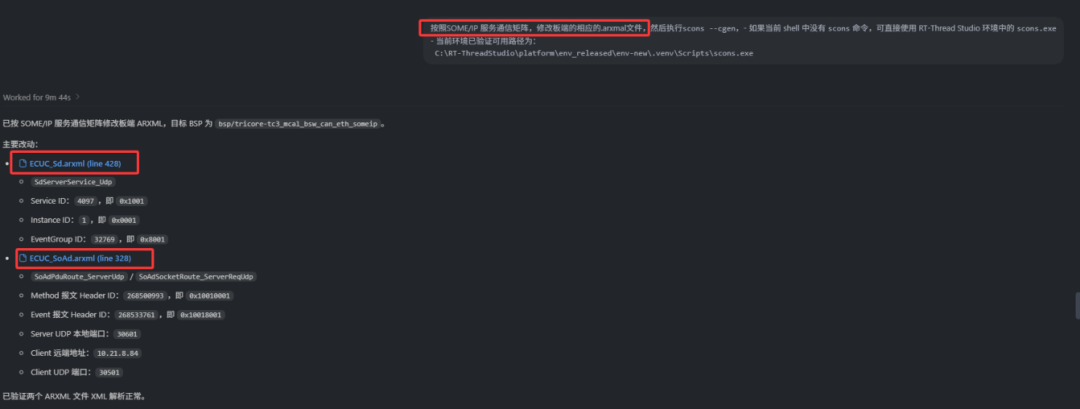

在确定通信矩阵后,需要将这些信息映射到 AUTOSAR CP 的配置项中。整体配置还是非常复杂,在短时间内迅速弄清楚还是存在很大挑战,因为程翧车控系统中的ARXML配置都做过拆分,可以借助AI Agent的方式进行快速生成配置文件进行直接配置,而不一定需要一开始就花费大量时间去熟悉图形化工具的每一个配置入口。比如在已经明确通信矩阵和配置目标的前提下,让 AI 帮助定位并修改工程中的 *.arxml 配置文件和 *.clprj 工程文件,再重新执行配置生成流程,生成新的 BSW 配置代码,下图展示了在实际操作过程中使用AI来快速进行参数配置的过程。
AI

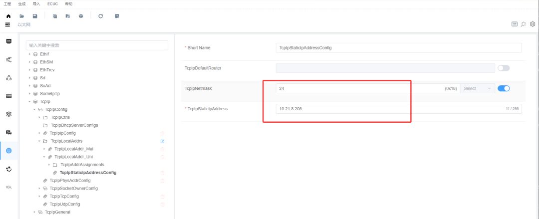

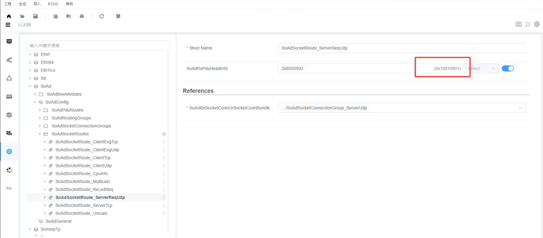

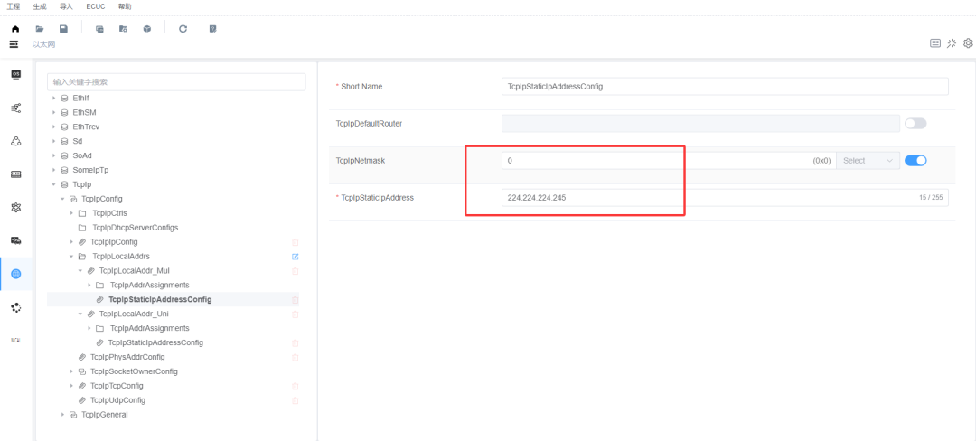

传输参数配置:配置服务端 IP、客户端 IP、UDP/TCP、端口号、多播地址等。部分参数配置示例如下:
AI
AI

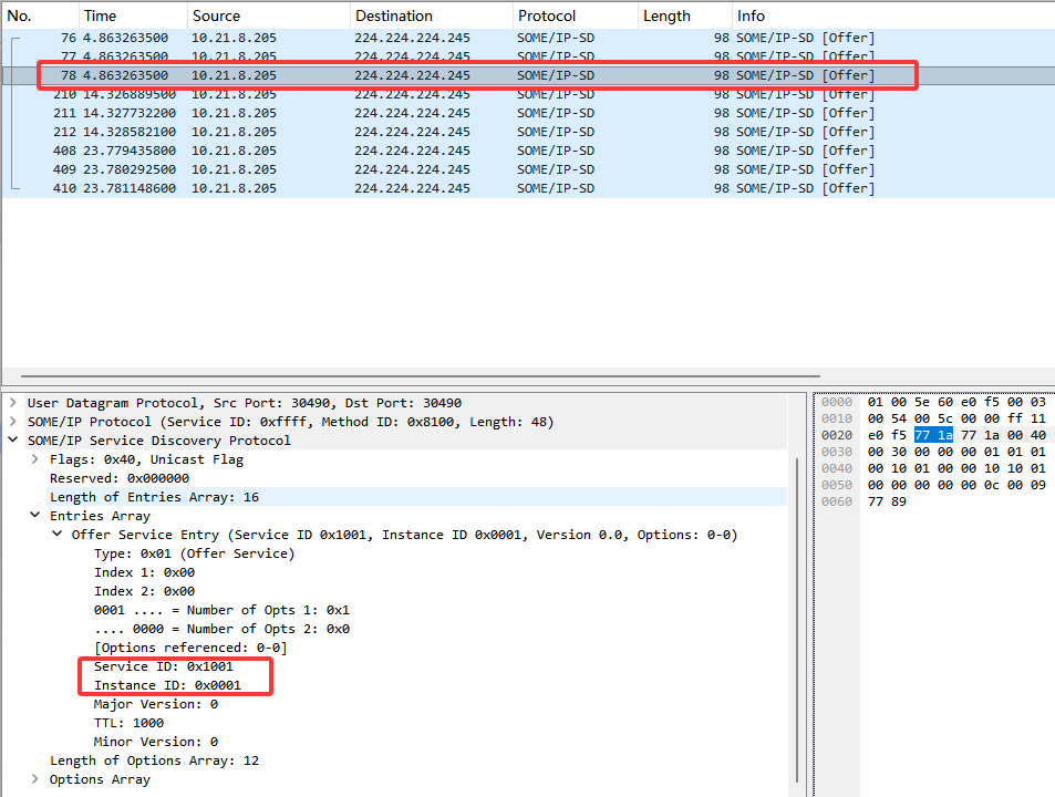

2. 服务端通过 SOME/IP-SD 发送 Offer Service,向网络中声明当前 ECU 提供某个 SOME/IP 服务,见下图。
AI

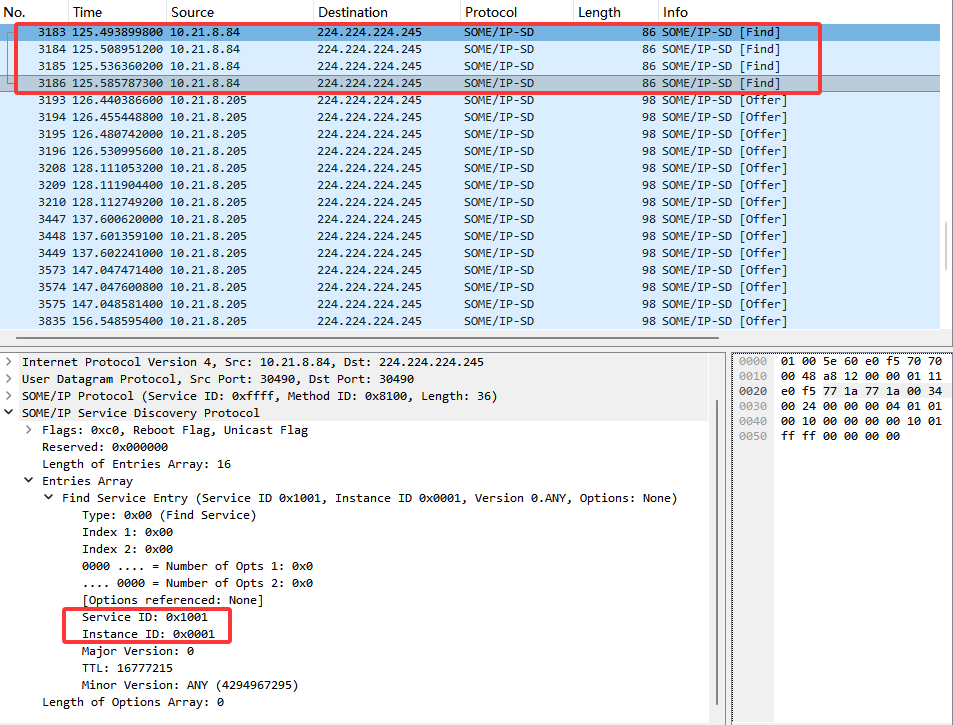

3. 客户端或测试工具通过 Find Service 查找目标服务,确认服务端是否在线,见下图。

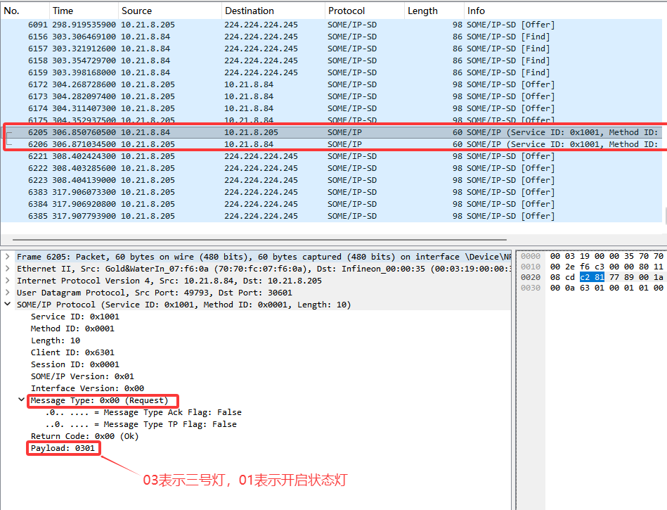

4. 服务关系建立后,客户端发送 Method Request,例如请求修改灯光状态,见下图。
AI
5. TC397 侧接收到 SOME/IP 请求后,报文依次经过 TcpIp/Eth、SoAd、PduR、LdCom、SomeIpXf、RTE,最终交给应用逻辑处理。

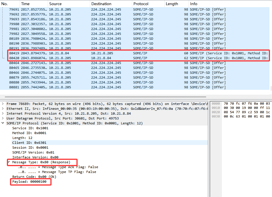

6. 应用处理完成后生成响应数据,再沿 RTE、SomeIpXf、LdCom、PduR、SoAd、TcpIp/Eth 的方向返回 Response,见下图。
AI

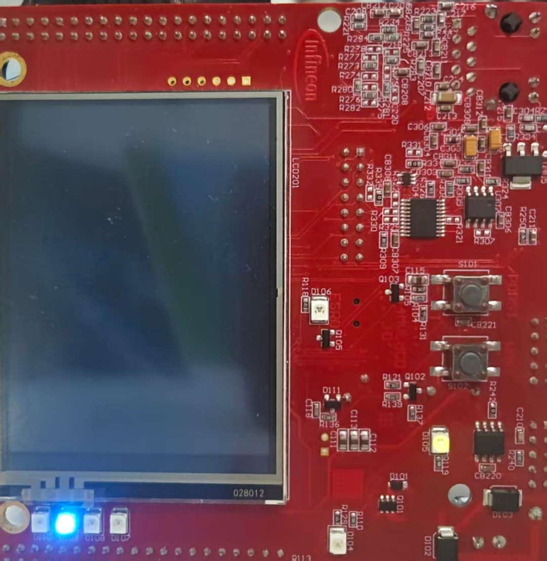

最终三号灯如期点亮,如下图所示。
AI
7. 如业务中包含 Event 或 Field Notifier,客户端还可以通过 Subscribe Eventgroup 订阅事件组,服务端在状态变化时发送 Event Notification,这里不再展开。
