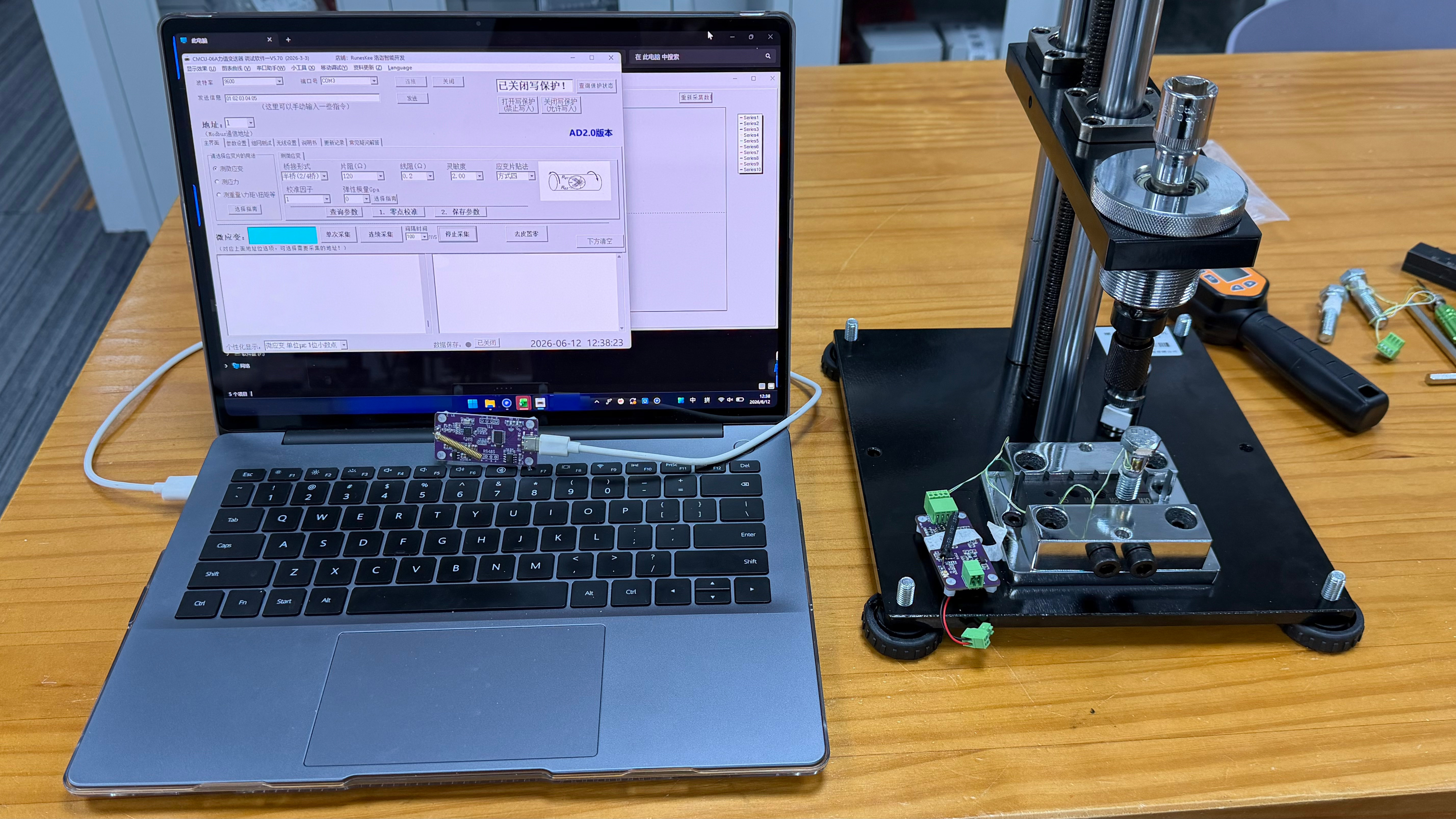

二、测量系统组成
2.1测量设备与材料
| 名称 | 数量 | 作用 |
| 350-2HA半桥扭矩应变片 | 1个 |
专门用于扭矩测量的半桥应变片, 测量螺栓表面45°方向的主应力 |
| CMCU-09A无线应变采集板 | 1个 | 集成无线一体的应变采集器 |
| 无线透传接收板 | 1个 | 连接电脑USB,接收无线数据 |
| 螺丝扭断力试验机 | 1台 | 固定螺栓、做扭转试验的机器 |
| 扭力扳手 | 1个 | 施加外部扭转载荷 |
| M10螺栓 | 若干 | 测试的试样 |
| 电脑 | 1台 | 采集、分析应变数据、调试参数、保存数据 |

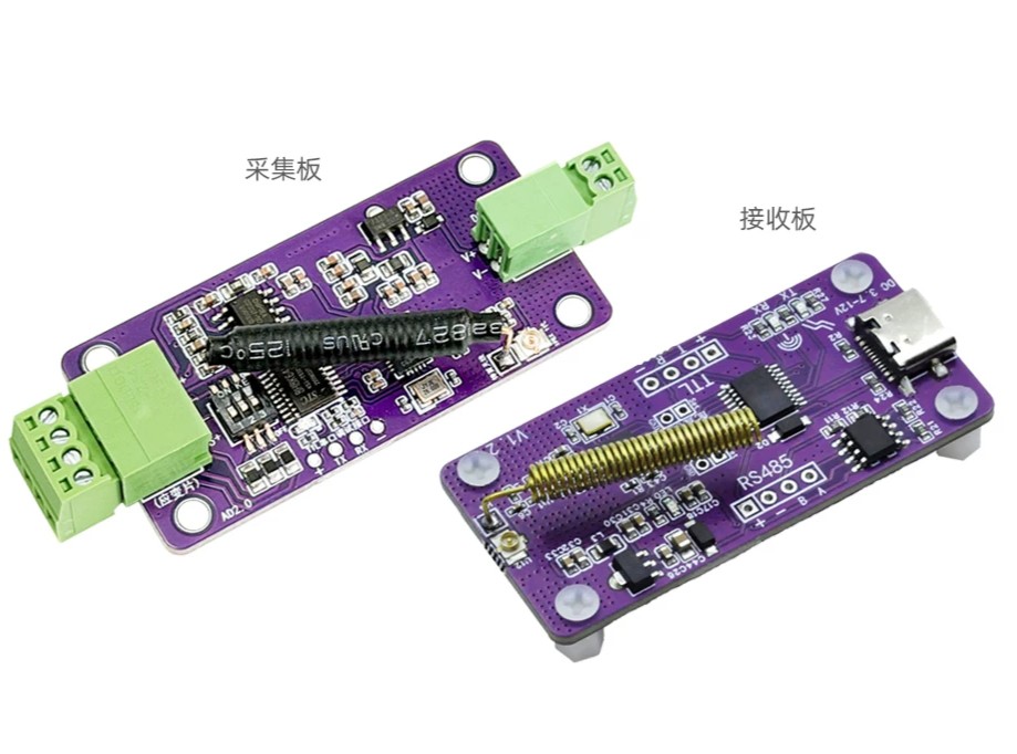

2.2 采集设备:无线应变采集变送器CMCU-09A
CMCU-09A是一款专注于应变信号采集与无线传输的工业级设备。其主要特点包括:
• 无线传输:由无线采集板(发射端)和无线透传板(接收端)组成,上电自动配对,支持一对一、一对多组网
• 支持1/4桥、半桥、全桥三种应变片接入方式
• 通信接口:采用RS485通信协议,可与电脑直接连接进行数据读取
• 应用场景:适用于传感器制造、汽车工业、航空航天、轨道交通、生物医学、土木桥梁等领域

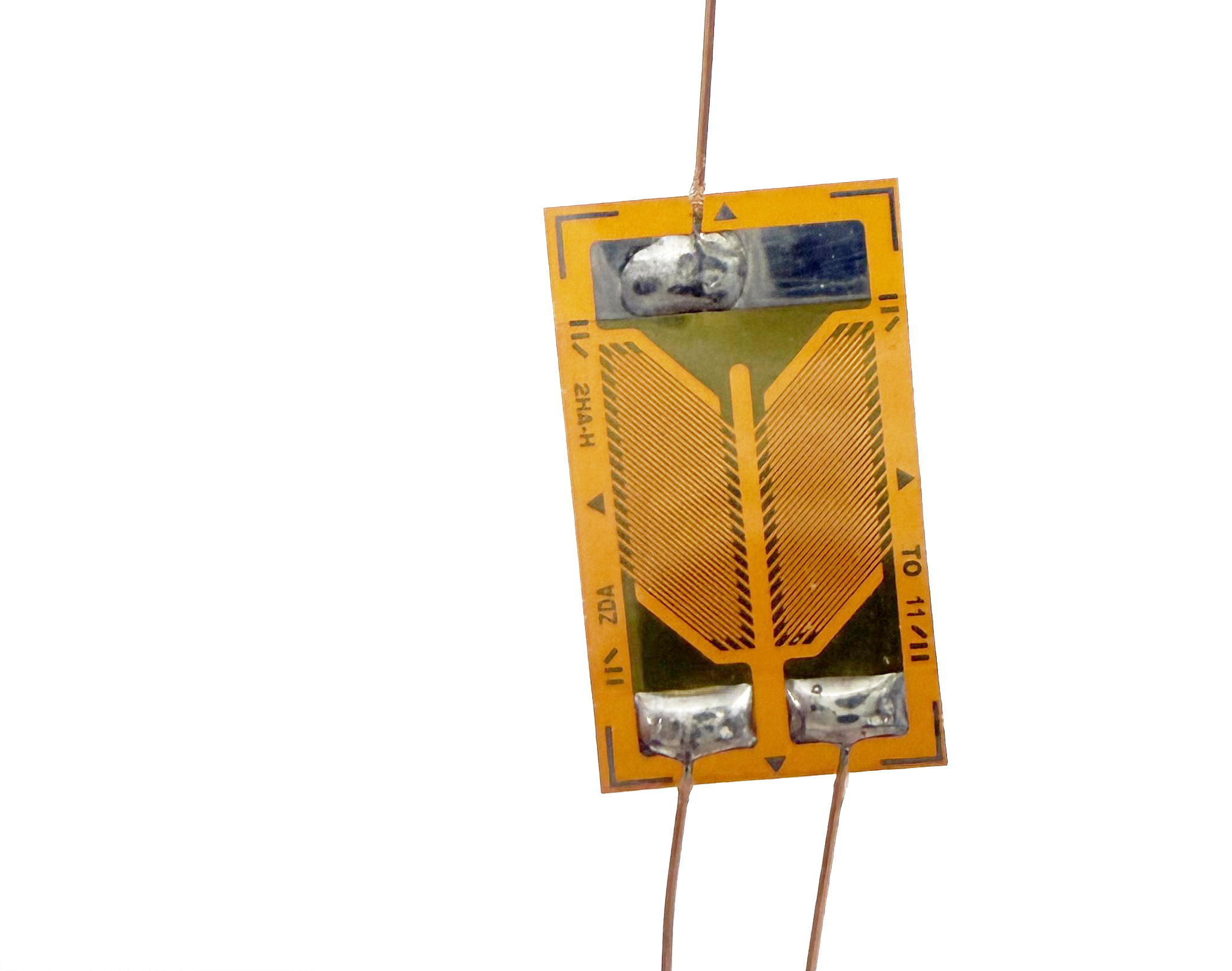

2.3 应变片:350-2HA半桥扭矩片
350-2HA是专门用于扭矩测量的半桥应变片,其技术特点如下:
• 标称电阻:350Ω
• 结构形式:半桥接法,内部已集成两个敏感栅,呈90°夹角布置
• 粘贴方向:需沿螺栓轴线呈±45°方向粘贴
• 测量原理:纯扭转时,螺栓表面45°方向的主应力与主应变满足材料力学关系,应变片直接测量该方向的线应变

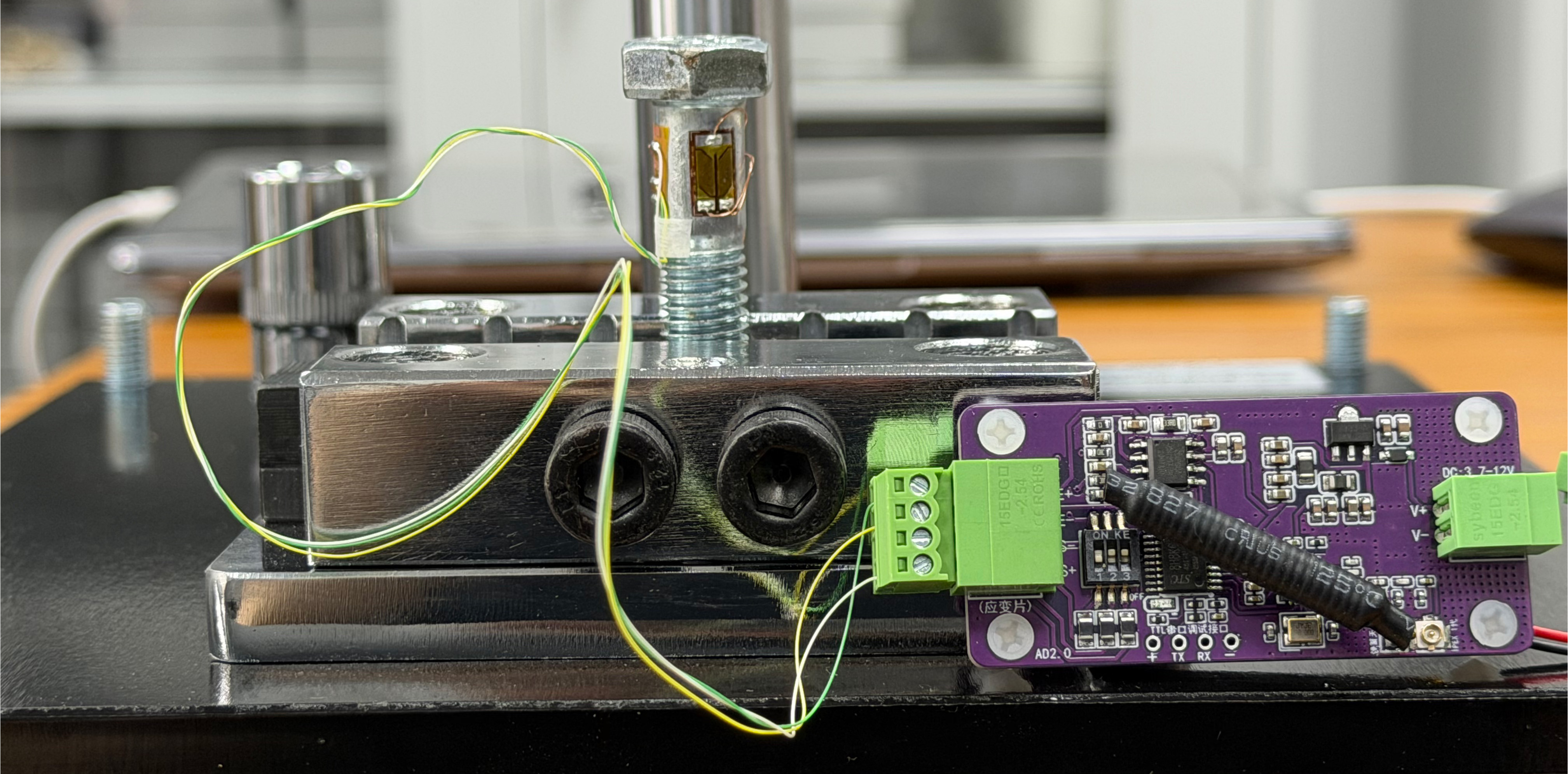

2.4 被测对象:M10半牙螺栓
M10螺栓的公称直径为10mm,半牙螺栓的光杆部分(无螺纹区域)是粘贴应变片的理想位置,该区域应力分布均匀,测量结果更具代表性。

4.1 实验前准备
1. 应变片粘贴:在M10螺栓光杆表面清理、划线定位,按±45°方向粘贴350-2HA应变片;
2. 引线连接:将应变片引线连接至CMCU-09A采集板的传感器端子;
3. 无线透传接收板通过USB连接电脑;
4. 设备调试:上电配对,确认无线通讯正常。
4.2 实验流程

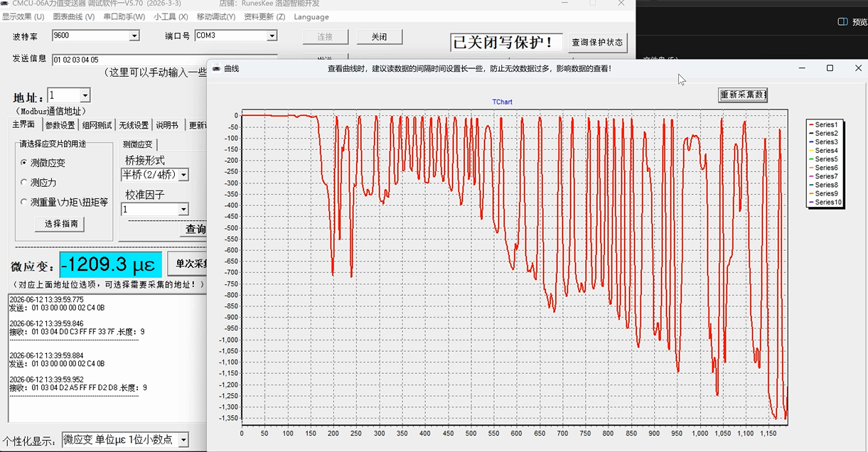

步骤一:空载状态
• 在螺丝扭断力试验机上固定好螺栓,确保螺丝未受任何载荷,校零并记录稳定基线,作为后续应变计算的基准值。
步骤二:扭转加载(拧紧扭矩)
• 步骤:使用扭力扳手对螺丝施加纯拧紧扭矩(避免产生横向力),记录微应变数据;
• 数据分析:根据换算公式计算各时刻的螺栓内部扭矩。

5.1 测试结果数据
| 实验次数 |
扭矩范围 (N·m) 扳手 |
主要微应变范围 (με) 应变片 |
平均应变-扭矩比 (N·m/με) |
备注 测试范围 |
| 第一次 | 5~35 | 200~1183 | 0.0275 | 最大35 N·m |
| 第二次 | 5~30 | 200~1145 | 0.0275 | 最大30 N·m |
| 第三次 | 7~44 | 240~1350 | 0.0275 | 最大44 N·m |
